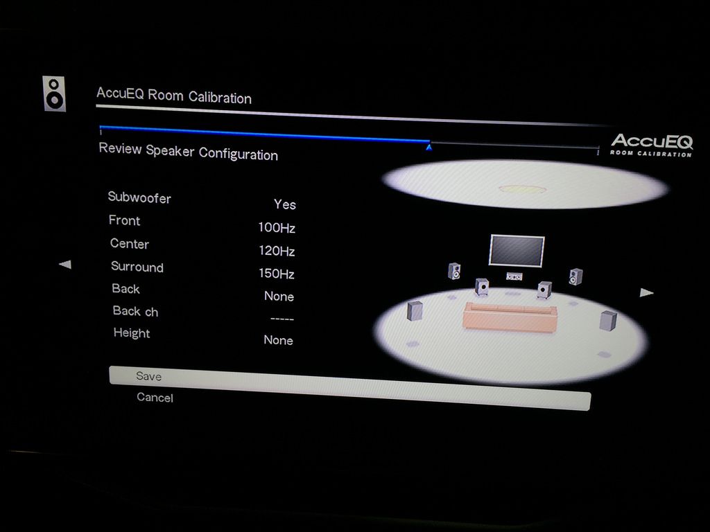

Hát ez besz@rás,a hangfalakat külön nem lehet vágni,és nincs LFE a menüben...az 508-asban megvolt ez,5 éve.Normálisak ezek?
Crossover-t 80-ra a sub frekijét 120-ra,hangerőt 8-asnál ne tekerd feljebb.

A sub felső vágása 120 hz.Állítsd be a setup-ban.

Minden hangfalat small-ra 80 Hz-re.LFE 120-ra,magnaton koppig tekerd fel a frekvenciát.
Ezeket a speaker setup-ban találod,aminkor a hangfalakat lefelé menet beállítottad,a legalsó cimkére nyomj egy lefelét,és megjelenik a 2. oldal,ott lesz a sub és az LFE.Vagyis a régi 608-asomon ott volt.

Mélyet 120 hz-re tekerd, és level-nél pedig félnél túl a következő vonalnál tekerd.
Igen, erősítőnél maradtat a 80-ason. -
