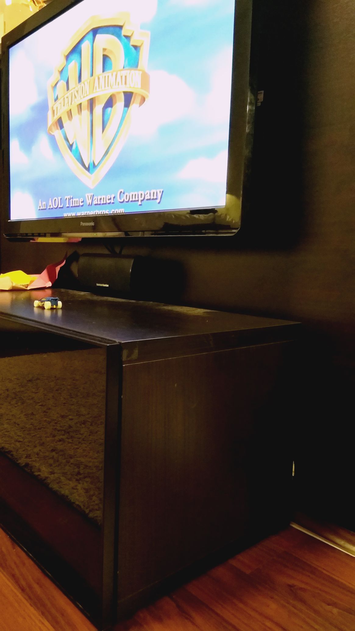

Nekem a régi TV szekrényem is 80 cm magas volt. Azon volt a TV a talpán. Manapság az a módi. hogy olyan kb 50 cm szekrénykén van a tv ezt látni is a képeken. Most nekem van egy 50 cm üveg asztalom és azon van az erősítő mert az alatta levő polcon nem volna neki elég légmozgás a hűtés végett. A center alá került a polcra. A moziban sem a vászonnal vagy egyközépen. Látnád a vetitő vásznamat na az 1 m-re van a padlótól mert másképpen nem fér el az álló hangfal alatta. Megszoktuk, a Tv elé húzom le.
Fali konzolt beszereztél már? van topikja. -
Beni2360
Na nekem ülő állapotban a kanapén 110 cm-re van a szemem. A TV meg 80 cm-re a padlótól. Jó, hogy csak 50" az én Tv de azért ez a központ nem szent írás. mert ha hátra dűlök és a fejemet is ráhajtom a kanapéra már nehéz annyira lenézni. Mérd ki kb nektek mi a kényelmes, egy falon levő pontra nézve.

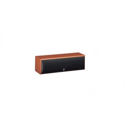

A Pioneer VSX 323 erősitőn a Centernek néhány plusz jelszintet adhat és kiegyenlitődhet a hangerőben a különbség, de egy gyenge centersugárzón ez sem segit. Nálam a System Fidelity előtt (pedig ez sem valami drága darab) volt egy hasonló centerem
Emeltem a jelszintjén +5 értéket és már süvöltötte túl a frontokat, de a filmek érthetősége kritikán aluli volt. Amikor megvettem a Yamaha RX-V377-et a System Fidelity center jelszintje +2, majd vissza +1, majd vissza alaphelyzetbe (nem volt még bejáratva rendesen). A beszédérthetőség és a frontokhoz viszonyitott hangereje rendben van.
