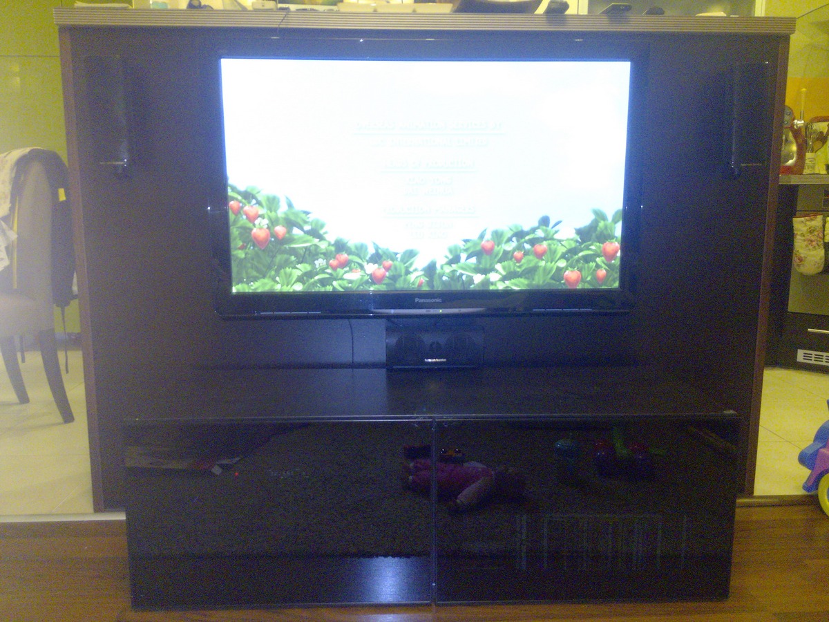

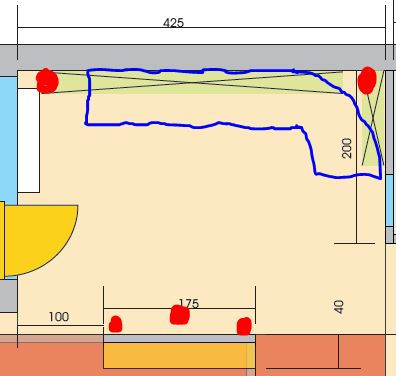

junkpod
#54715584 #10663 üzenetére
A kanapé hátulja pár centire eláll a faltól, plusz a hátsó párnája, így hátradőlve kb 20cm-re van a tarkóm a faltól.
A szoba szélessége 4,25 méter, a két szélén vannak a frontok, felém fordítva 75 vagy 80 fokban (köszi GBoszi. itt egy alaprajz a piros foltok a hangszórók:
ez pedig egy kép a TV-falról: -

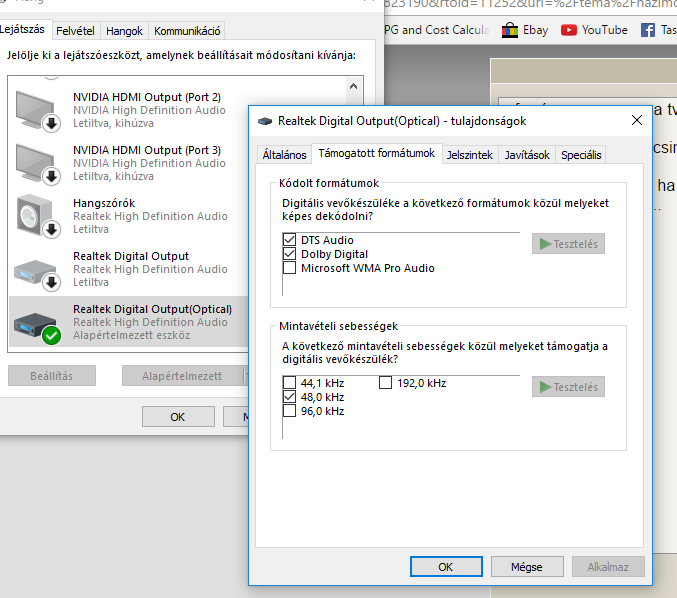

#54715584 #10500 üzenetére
Ezt most nem értem. Igen, két DVi port van a vgan. Az egyikre kötöttem a monitort.
A vga hdmi kimenetére pedig a házimozit, hogy azon menjen a hang.
Amint bedugom a házimozit a hdmi-re, a monitor másodlagos képernyőre vált, így csak a háttérképem van, és a beállításokhoz sem tudok belépni, mert nem látom (az erősítőnek küldi az elsődleges jelet).
#54715584
