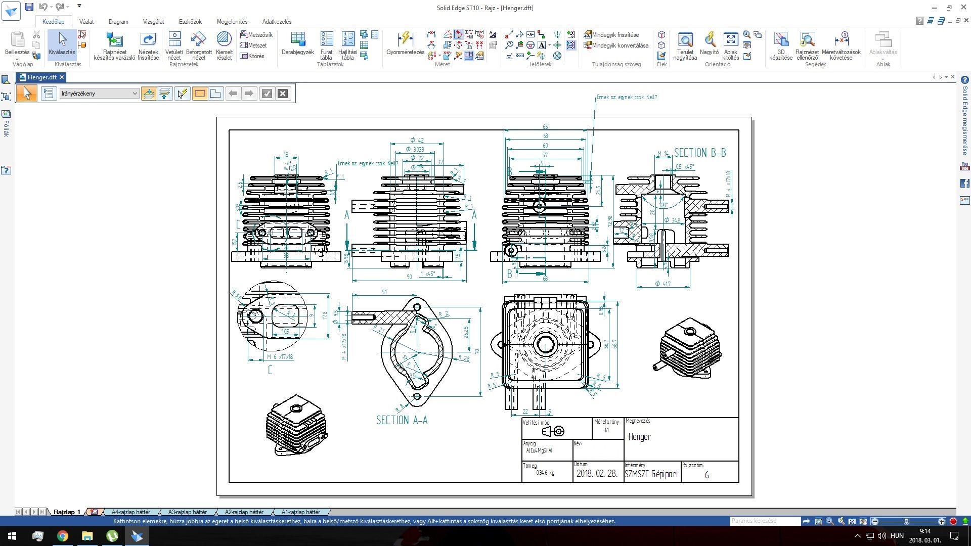

Akkor is fontos ezzel foglalkozni, ha ez egy öntvény?
Ha az előgyártmány öntvény, akkor annak a méretezésével nem kell foglalkoznod, csak a megmunkálandó felületek geometria- és pozícióméreteivel, a megfelelő tűrésekkel. Arra figyelj, hogy a lehetőségekhez mérten bázis alapú méretezést használj, öntvénynél ez kiemelten fontos.
Igazából nem tudom, mennyire fontos egy soha le nem gyártott alkatrésznél, hogy értelmezhető legyen, elvileg nagyjából megfelel, legalábbis a rajztanár szerint, miután majd szépen rendet raktam a lapon. Viszont azért A3 méretben talán elég értelmezhető lesz.
De nyilván egy real life szituációban teljességgel neked van igazad.ha most rutinná válik a rajzok ésszerű és könnyen értelmezhető méretezése, később meghálálja a belefektetett energiát
/egyébként a nyomtatásnak nincs értelme ebben a feladatban
Hogy értve nincs értelme a nyomtatásnak?
-igu-
Értem én, csak ezt nekem ki kell nyomtatnom két példányban, és igaz, az iskolában megcsinálják, de azért így is már 5-6 ddarab A3-asnál járok. Igazából nem tudom, mennyire fontos egy soha le nem gyártott alkatrésznél, hogy értelmezhető legyen, elvileg nagyjából megfelel, legalábbis a rajztanár szerint, miután majd szépen rendet raktam a lapon. Viszont azért A3 méretben talán elég értelmezhető lesz.
De nyilván egy real life szituációban teljességgel neked van igazad.Akkor is fontos ezzel foglalkozni, ha ez egy öntvény?
norbert1998
Nem muszáj minden nézetnek egy lapra zsúfolódnia
Megint csak a józan észt hozom fel - ha úgy akarod legyártatni az alkatrészt, hogy az jó is legyen, sokkal könnyebben értelmezhető formát kell választanod. Egyrészt csökkenti a hibalehetőségek számát, másrészt nem fognak anyázni a srácok, akik megkapják a rajzot.
Nyugodtan használj több részlet kiemelést, sokat segít az értelmezésben, és nem torlódnak fel a méretvonalak se.Akkor is fontos ezzel foglalkozni, ha ez egy öntvény?
De nyilván egy real life szituációban teljességgel neked van igazad. -
-igu-
Nyugodtan használj több részlet kiemelést, sokat segít az értelmezésben, és nem torlódnak fel a méretvonalak se. -

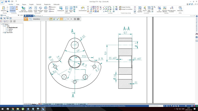

Persze, hogy hallottam. Csak még nem tartok ott vele, hogy foglalkozzak vele. Egyelőre a műhely rajzok lekötötték a figyelmemet, mikor olyan bonyolult alkatrészek is vannak, amik 6 nézetből is csak neccesen ábrázolható, mint elegendő nézet.
Dobj már fel egy olyan bonyolult ábrát. 4 nézet van, a többi axonometrikus, szelvény ábrázolás, vagy kiemelés. Gondolom én. Vót valamikor. Na jó max 5.
norbert1998
Figy egyreszt olyanrol hallottal mar h tures? A meret a valosagban nem 14.5686643mm lesz. Nincs is olyan eszkoz ami ilyen pontosan mer se gep ami igy gyart se ertelme az egesznek. 0.005 mar nagyon jo pontossagnak szamit. Szal ha 0.01re lekerekited a szamaid az jo lesz. Meretezd be aztan csa
BÁ Nutrition
Nem. Lemértem, hogy mi van, illetve volt fent a neten egy kész modellje ugyanennek, és Solid Edge-ben megcsináltam a mérések és a modell segítségével újra. (A letöltött modellen csak néhány méretet tudott a SE leszedni, illetve a létrehozási történet is üres volt, hogy melyik alaksajátosságot milyen paranccsal hozták létre.)
Szóval az alapján megcsináltam újra, majd modellből műúhelyrajz készítése. És ezek a méretek jöttek ki. Ugye SE-ben én nem foglalkoztam azzal, hogy a 49 fokos háromszögnek a közepétől fogva mekkora lesz majd az alsó éle, ebből adódóan pedig hogy hol lesz majd a lekerekítés sugara alul. Annyit tudok, hogy a fenti sugár, az alsó sugár, illetve a két fő furat közti távolság tutifix, hogy annyi. A 49 fokot például úgy mértem le a letöltött modellről, ezek után pedig csak kiszerkesztettem SE-vel a két fő kört, metszegettem meg egyeneseket rajzoltam, és a szögek meg néhány távolság kerek számra lett kényszerezve. Viszont annak ez lett az ára, hogy ilyen lehetetlen pozíciókban van a lekerekítés sugara, illetve a metszéspontja az egyenesnek és a felső körnek.Amúgy tényleg sorry a lámaság miatt, de ez a CAD/CAM szak nagyon tré ilyen téren. 4 éven át informatikát etettek velünk, majd ötödik éven le akarják tolni a torkunkon az 5 öves gépészeti tananyagot.
norbert1998
szal egy ketutemu motort csinalsz de ezek szerint nem te hanem valahonnan masoltad ezt a rajzot vagy mi? ha te rajzoltad akkor miert nem meretezed be? vagy miert ilyen balfaxul van bemeretezve? ha nem az a cel h szivasd magad akkor ez egy kerulendo meretmegadasos rajz, ergo kb 2es ala szerintem. ilyeneket max programozasi feladatkent adnak ki azert h gyakorolgass mindenfele hulye, ertelmetlen helyzetet
szal legkevesbe egy motor tervezesenek ill gyartasanak bemutatasahoz valo rajz. akkor se ha a tanar esetleg erolkodik h de. a lof*xt

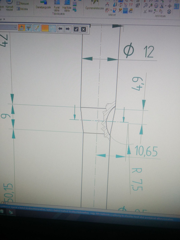

Nem, én csináltam, valódi tetstrol lemért infók (azért ilyen tré a méretezés).
És az ott 3 furat, a negyedik az egy kis prücök, 0,1mm magas. A metszeten látszik, ha jól rá nagyitasz.Jogos, ezt én néztem be!

A kis prücköt illik kinagyítani, hogy látható legyen miről van szó. Amúgy annyi az egész, hogy választasz egy külső indulási pontot, ahonnan rá tudsz menni a munkadarabra. Ha nincsenek szakaszvégpont adataid akkor célszerű valamelyik szimmetriatengely felől indulni, mert akkor G1X0Y..G4. vagy G1X..Y0G4. rámenetellel tudsz indulni. Ezután leírod a kontúrt G1/2/3 esetleg R kódokkal sorban amíg vissza nem érsz a kiindulási pontra, majd leállsz a kontúrról az rámenetelhez hasonlóan.
Ha te csináltad a rajzot akkor egyszerű az életed, pakold fel úgy a méretezést, hogy a szükséges adatok rendelkezésre álljanak amikor a programot írod. Akár még az összes szakaszvégpontot is felrakhatod ha akarod, mondjuk koordinátaméretezéssel, akkor csak annyi a dolgod, hogy programozáskor beírogatod őket a megfelelő kódsorba. Természetesen figyelj arra, hogy abszolút, vagy relatív koordinátamegadást használsz.
Ez a feladat kiváló abból a szempontból, hogy megtanulhatod miként kell úgy méretezni egy rajzot, hogy a gépnél álló muksó le is tudja gyártani. Sajnos elég általános, hogy az oskolából kiesett mérnökök hasraütésszerűen pakolják fel a méreteket, mert gépműhelyt még csak fényképen láttak. Vagy ott se.
És az ott 3 furat, a negyedik az egy kis prücök, 0,1mm magas. A metszeten látszik, ha jól rá nagyitasz.A kis prücköt illik kinagyítani, hogy látható legyen miről van szó. Amúgy annyi az egész, hogy választasz egy külső indulási pontot, ahonnan rá tudsz menni a munkadarabra. Ha nincsenek szakaszvégpont adataid akkor célszerű valamelyik szimmetriatengely felől indulni, mert akkor G1X0Y..G4. vagy G1X..Y0G4. rámenetellel tudsz indulni. Ezután leírod a kontúrt G1/2/3 esetleg R kódokkal sorban amíg vissza nem érsz a kiindulási pontra, majd leállsz a kontúrról az rámenetelhez hasonlóan.
norbert1998
És az ott 3 furat, a negyedik az egy kis prücök, 0,1mm magas. A metszeten látszik, ha jól rá nagyitasz. -

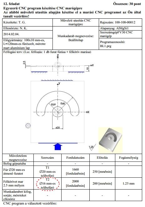

Ezzel viszont jó rendesen mellényúltam, és sajnos már nincs lehetőségem mást választani a marási feladathoz.
Ezt a testet hogy lehet körbeírni? Körbe kellene mennem a kontúrján, de a leghalványabb gőzöm sincs, mi legyen a kód
Valaki le tudna ide pötyögni nekem?
Hát persze, segítünk, egy ilyet a legjobb mindjárt az elején elkezdeni, majd a megfelelő értékeket beírva a:

mondatokkal a tanultak szerint leírni a kontúrt. Persze ne hagyd ki a program fejlécet, a szerszám és technológia választást na meg a programvég megadást sem, a megfelelő rá és leállásokkal. Lekerekítés programozásért lehet hogy még plusz pont is jár, de nem feltétel.

Programot kellene írnom erre a tengelyre NCT204 szimulátorban (elvileg az 5 tengelyes módban is el lehet készíteni(?)), viszont lövésem sincs, mivel és hogyan csináljam meg az éket, hogy milyen szerszámmal és milyen módon lenne az befogva, meg úgy nagyjából az egész kód. 1,6mm széles az ék.
Tudnátok ebben segíteni?
én T-horony maróval csinálnám, körinterpolációval
