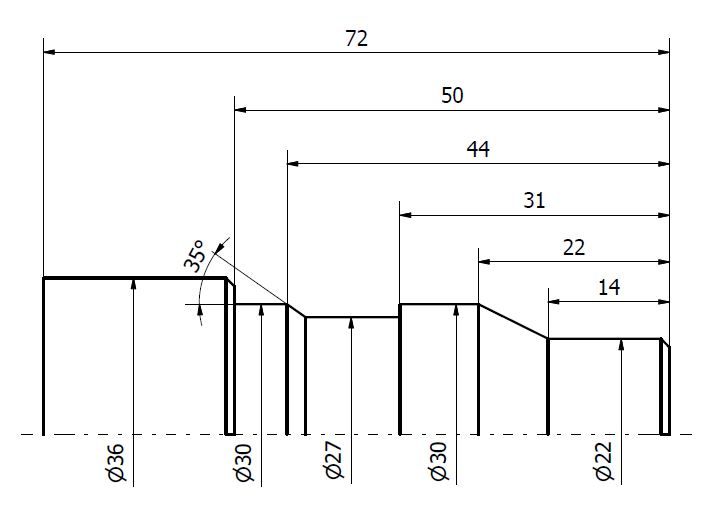

Tul kell határozni. Boza konyve cnc technologia es programozas
2 egyenes metszespontja
A doksit ertelmezve en igy irnam be:
G1 X27 Z-31
,A180
X30 Z-44 ,A145
Z-50
-igu-
trigonometria
nem olyan bonyolult -
kristof_

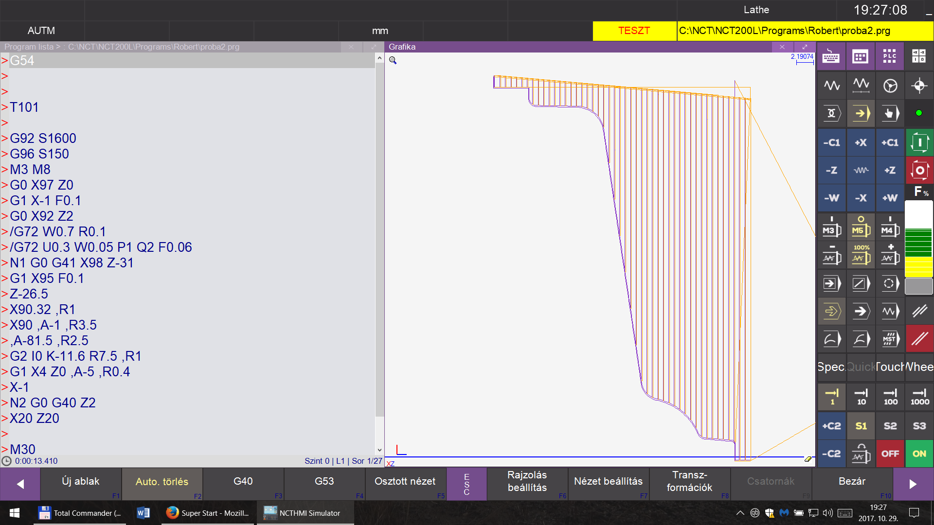

Siman csinalhatod h a 30as atmerorol lemesz 27re es megcsinalod a konturt a maradek vall mogotti reszt meg vagy leszeded beszuroval vagy visszafele esztergalod jobbos/balos kessel szerszamtarto allasatol fuggoen. Vagy eleve az egeszet esztergalhatod visszafele. Ahogy kenyelmesebb neked
De milyen kóddal tudom a kúpos részt kialakítani, miután lementem 27es átmérőre? Az általam eddig ismert kód az a ,A ahol szögben tudok mozogni, de itt szükséges ismernem a kezdopontot. Vagy ilyen nincs és marad a visszafele megmunkálás.

Szevasztok, egy olyan kérdésem lenne, hogy van a képen látható alkatrészem (csak elméleti feladat, nem kerül legyártásra) és a 35fokos letörésnél nem tudom milyen G kóddal kéne leírnom a mozgást úgy, hogy ne álljak rá a 27-es átmérőn 41,85777799 mm-re...nem érezném azt a legjobb megoldásnak

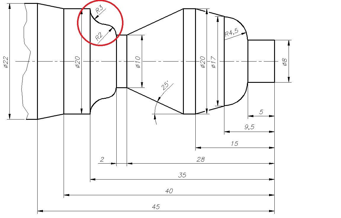

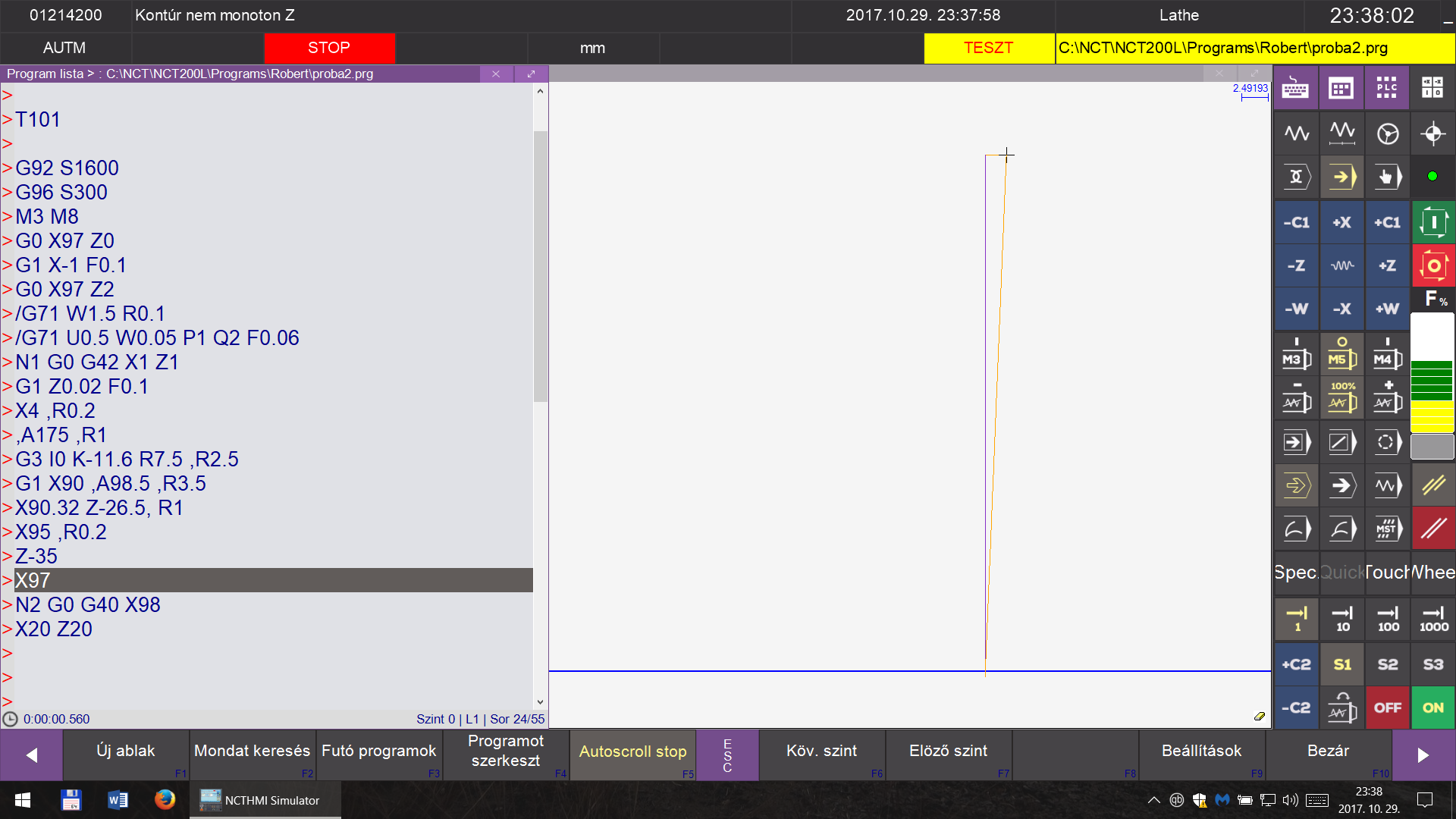

Köszi a segitségeket, sajna nem tudtam megcsinálni.
TGWH
Hát nem tudom, én 201en dolgozom, de ezt a metódust mindig elfogadta gond nélkül. A konturra meg nem gyorsjárattal állok rá, hanem 1mm-re elé. Sztem itt a kup és gömb átmenetnél lehet a hiba, valamit elirhattam.
talán a r7.5 gömb kezdopontját nem tudja meghatározni. A tulhatározgatás nem az erosségem, inkább szólni szoktam a cam-esnek, szerkessze már ki koordinátákkal.Nekem hibátlanul lefutott a kontúr, úgy hogy az jó...
Másik sorba raktam az N1-ben a Z értéket, akkor meg ,,Kontúr nem monoton X.''-et kapok a X90.32 Z-26.5 ,R1 sorban
Te sem tudsz menteni?
mert ha változtatok v.mit a programon, akkor már nem tudja lementeni, most egy ctrl s-t viszont simán megcsinált...Ja Q érték, meg lehet próbálni Z-t is írni a kettes mondatba...
szerk2.: nem, az nem jó
akkor rossz az X koordináta? -

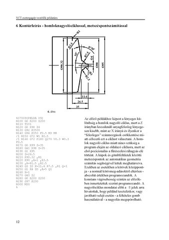

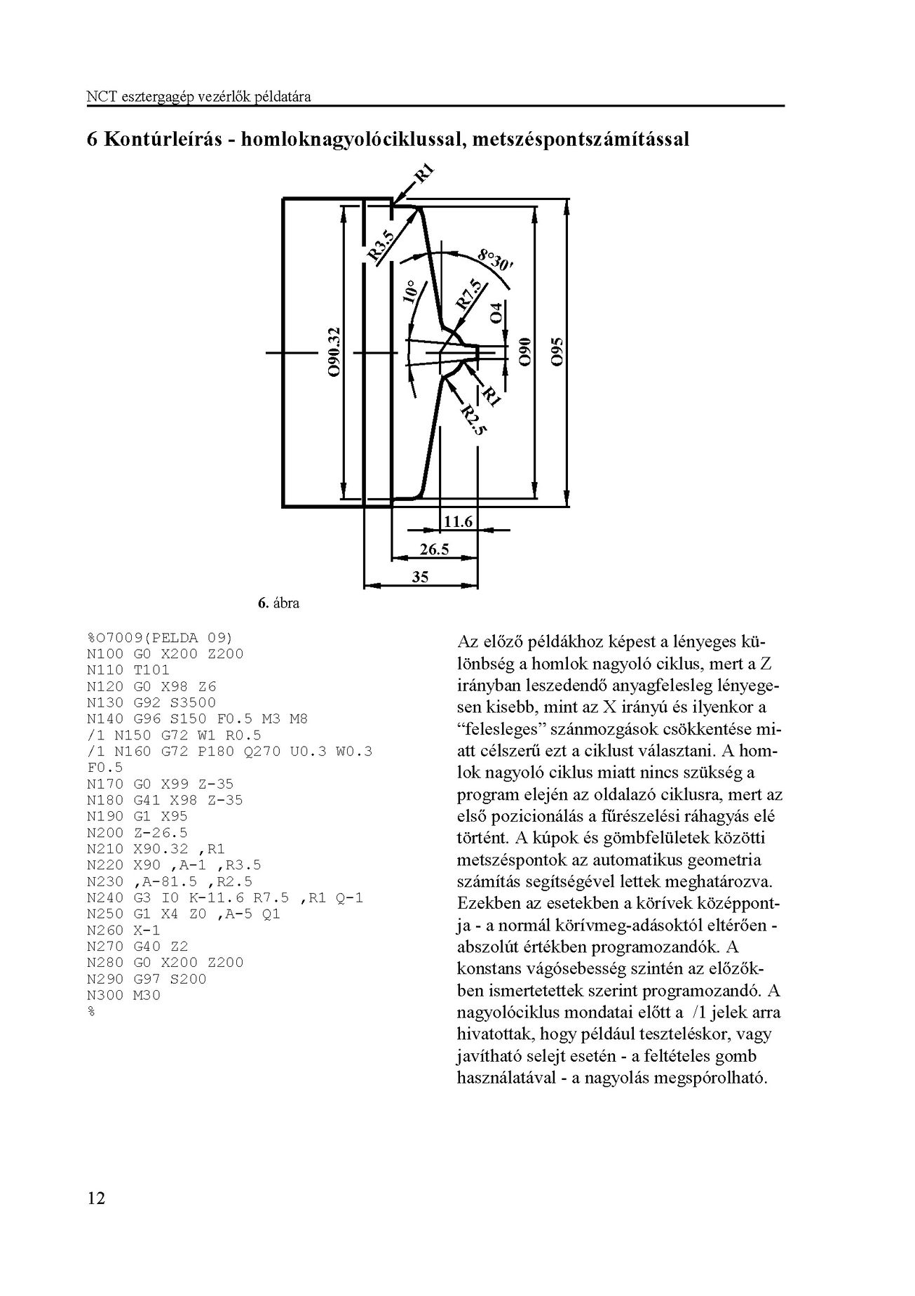

Még sose használtam ilyet. Szerintem ez csak NCT-n használatos.
Itt van róla leírás: http://www.tankonyvtar.hu/hu/tartalom/tamop425/0007_04-Gyartasautomatizalas/23_automatikus_geometriai_szmtsok.htmlPár hete volt hasonló munkám, ahol lehetett volna alkalmazni, de csak szívtam volna vele, ha nekiállok metszéspontot számítgatni. Kiszerkesztettem CAD-ben és nem ért össze a rádiusz az egyenessel, mert a rádiusz értékéröl levágták a tizedesjegyeket. Ennyit az elméletröl

Vááá nem engedte szerkeszteni, ki meg nem másoltam, lassú a marós
Na basszus, ott a hiba leírva, ,,Kontúr nem monoton Z''
Szóval a lényeg az, hogy az N1-es mondatban csak X értéket adhatsz meg! Ha G0-t írsz akkor gyorsjárattal, ha meg G1-et, akkor előtolással történik a fogásvétel.Ami nem tuti, az a visszahajlás, erre vonatkozik a monoton rész
Azt hiszem ha Z-t is adsz meg az N1-es mondatodban, akkor több visszahajlást kell programoznod, különben megkapod ezt a hibaüzenetet
Visszahajlás az, amikor a legkisebb eddigi átmérőnél kisebbet programozol később, többször. Egy-kettőt talán még elvisel, de sokat nem. Valahogy nem bírja lekezelni, ha nem folyamatosan növekszenek vagy csökkennek az átmérők... vagy direkt van így, töltsd le a programozási segédletet, ott le van írva részletesen.F értéket csak akkor adj meg, ha változik az előtolás, ugyan azt az értéket felesleges neki másodszor is beírni, hiszen az előző még aktív.
szerk.: gyorsjárattal ezek szerint ajánlott kontúrra állni, ha tudod mit csinlsz

Hát van pár tippem
- gyorsjárattal nem ajánlott kontúrra állni
- kontúrra 1mm úthosszon nem fog ráállni
- kontúrra ráállásnál én nem adnék meg Z értéketA kontúrt gyors megnézem, van-e benne hiba.

Fanucnal nem szereti ha az N1 sorban adsz meg Z értéket
A 201es nem problémázik rajta.
Neu77: Sajnos nem az a baja.

Csak tippelek, de szerintem a kontúr befejezésénél lehet a hiba az N2 sorban. Én X98 helyett Z2-t írnék.
