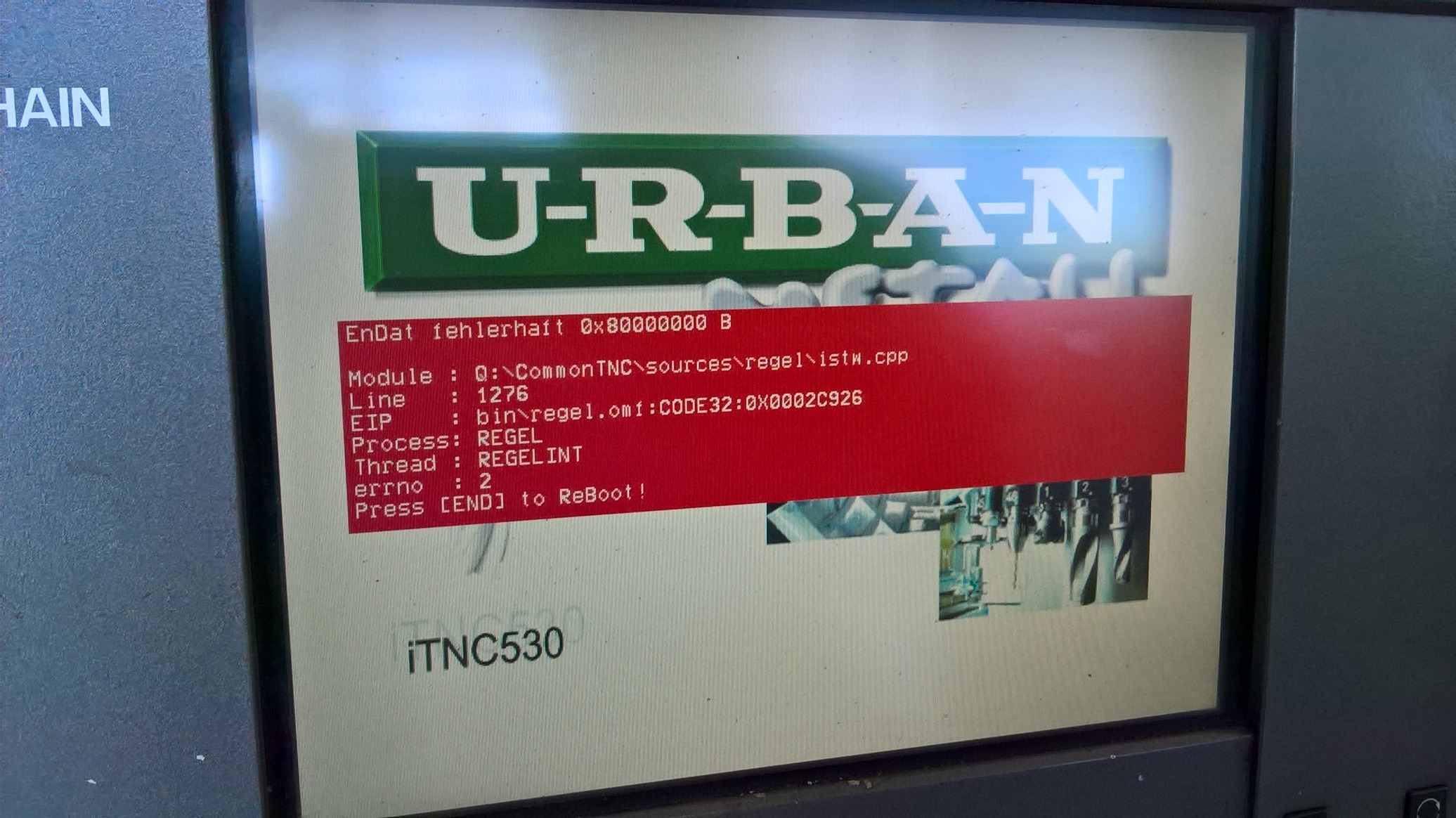

Nem ismerem a masinát, de ilyesmi sérült vezérlőprogramra szokott utalni. Merül az aksi, vagy csak úgy átbillent egy bit. Ilyenkor nálunk vezérlő újratöltés.
