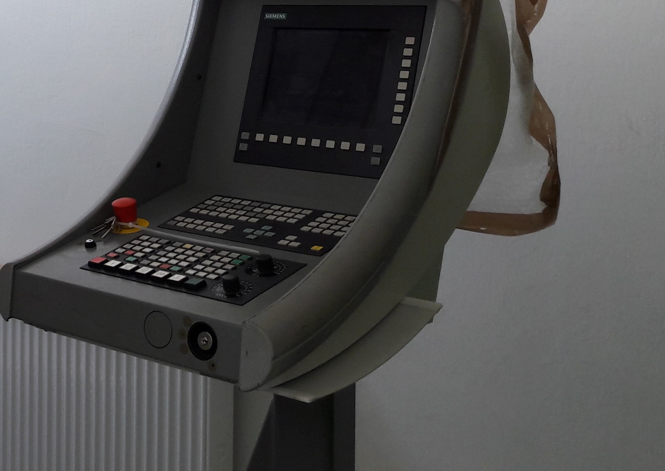

Aha. Elsőre nekem a szerszám kezelés volt magas
Nehezen jöttem rá ,hogy MDI-be igy kell szerszámot váltani.
T="Maro"
M06
Viszont ha simán T1 vagy T2 stb.. akkor cserél.Szerszámlistában dől el minden.
Érdekes ez a siemens részéről

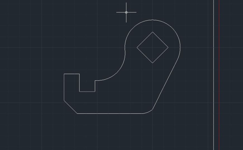

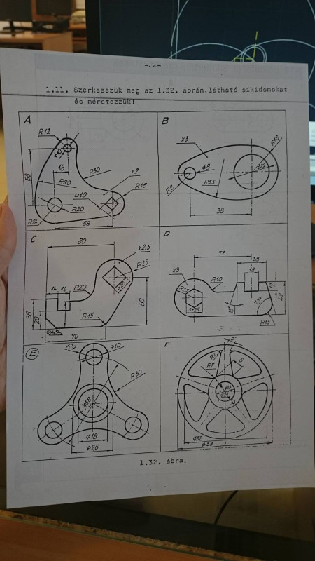

Remélem nem látszok nagyon butának ezzel a kérdésemmel..
Most CAD-CAM Info szakon vagyok, 1 éves képzés pár napja kezdődött az egész, olyan embereket keresek akik pár tanáccsal tudnának segíteni
Nem igazán vagyok otthon a témában..a CAD-et oktató tanár sajnos teljesen figyelmen kívül hagyja azokat az embereket akik nem használtak korábban CAD-et (AutoCAD, aztán Inventor)..
Tudnátok segíteni?
Itt a feladat: C Két órán keresztül szenvedtem én, és két másik haverom akik más szakról jöttünk errea képzésre..Mit ne mondjak szinte semeddig sem jutottunk..
De, miután van lehetőség tanulói AutoCAD-et szerezni én éltem a lehetőséggel, 30 perc alatt erre jutottam:
Szerintetek ez jó?Ne haragudjatok ha rossz a topic, és akkor kérem hogy az admin törölje a HSZ-t.
De tanácstalan vagyok :/ Más ilyen topicot nem találtam, aminek köze van ehhez a témához..felmész a youtubra beírod autocad training és csodát fogsz látni. csak nézelődj....menni fog. de tényleg ez a legolcsóbb s az egyik legjobb mód
Imilenni
Hogy gyorsan tudj szerkeszteni két dolog kell: ismerned kell a program eszközkészletét és a szerkesztést fel kell tudni bontanod ezekre a lépésekre. Általában van pár határozott, egyszerüen felrakható elem ami a bázisa lesz a rajznak és ahhoz képest szerkeszted tovább a többi elemet.
Jó kiindulás szokott lenni a furatok pozícióba helyezése, illetve a vízszintes, függőleges vonalak felrakása.Köszönöm! És az Előző kommentelőknek is

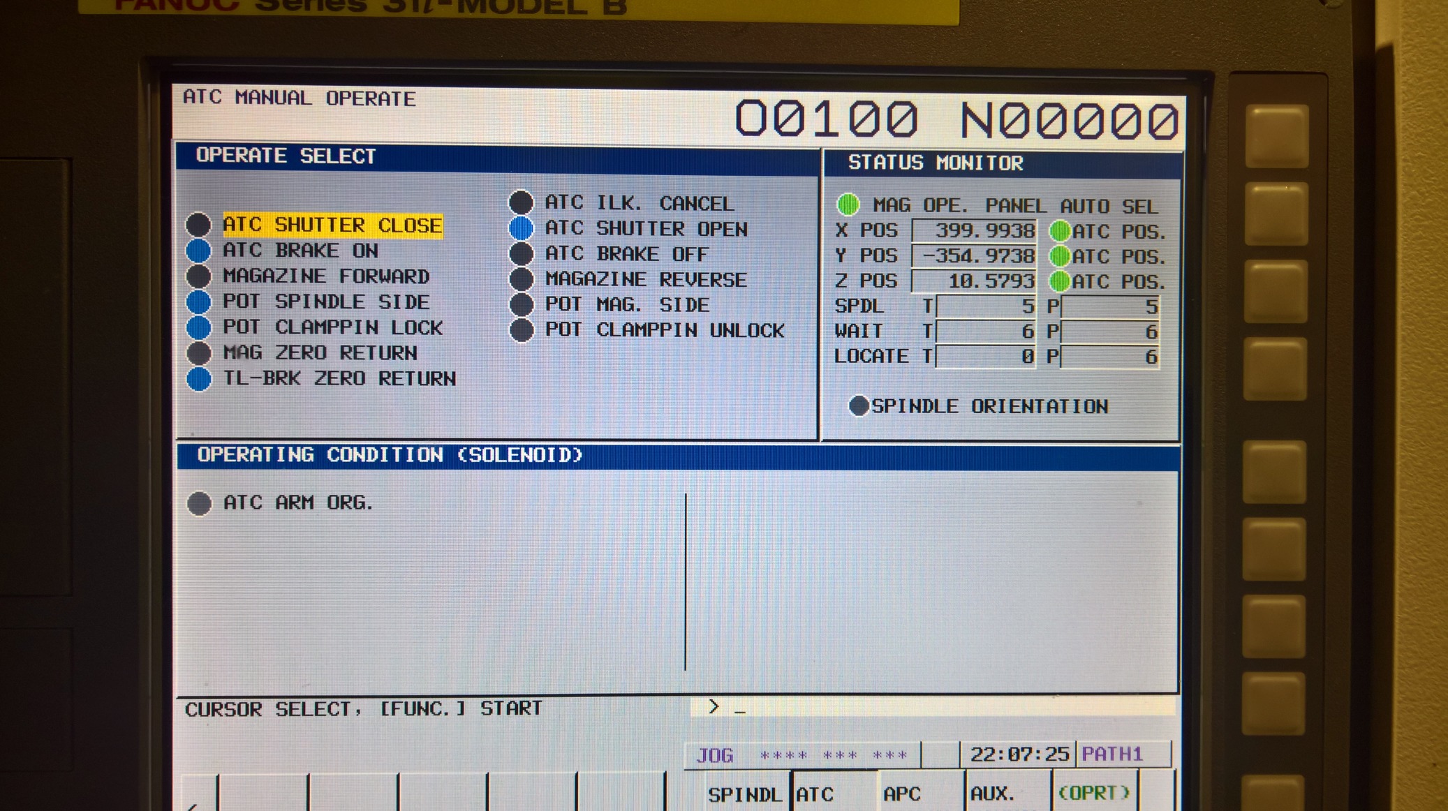

Gyors segítségre lenne szükségem. A szerszám cserélő kart hogy tudnám ref-re küldeni a vedelem kioktatása nélkül?
[kép] kép
Megoldva. M180
