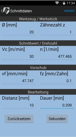

Kolléga: fordulatonkénti előtolás az van, vagy vágósebesség is van. Ez a fordulatonkénti vágó, hát, kövezzetek meg, de nekem ismeretlen.
Az előtolást nem számolod, hanem megnézed, hogy mit ad meg neki a gyártó. Ő jobban tudja. Eleinte biztos.
A szerszám vágósebességét is, főleg, hogy ezer és egy dolog befolyásolja.Az aktuális vágósebességet a (kerületXfordulatszám)/1000 képlettel kapod m/min-ben. Vágósebességből fordulatot (Zoli, sasolj
) a 318XVc/D képlettel a legegyszerőbb. mert 1000/π az egy 318-as számállandónak vehető. Hogy egyszerűbb legyen a fejszámolás, vehetjük 320-nak is. Nem okoz olyan eltérést, ami már károsíthatná a szerszámot
Azaz: Vc/D, ami változik, és tényleg számolni kell vele mindig újra, és fix 320-szal szorozhatod.Viszont egy gyenge gépen ami nem ismeri a párhuzamot és a merevséget akkor kenheti a hajára a gyári értékeket.

Sziasztok! Nem nagyon vagyok otthon a témában, kis számolási segítség kellen
Szóval: Esztergan ha furatot fúrnak, ott hogy számolják ki a fordulatonkenti vágót? Pl adott egy Hss 4,2es fúró. Legyen szívós anyag mondjuk savállóba kell fúrni,adok mondjuk Vc=15. A DxPíxN/1000-ből számolok egy 1137-es fordulatot. Hogy lesz nekem ebből fordulatonkenti? Vagyis hát gondolom az, mert ahogy láttam ilyen F0.06-0.1 tolast irnak be.
Köszönöm.
Azaz: Vc/D, ami változik, és tényleg számolni kell vele mindig újra, és fix 320-szal szorozhatod. -
