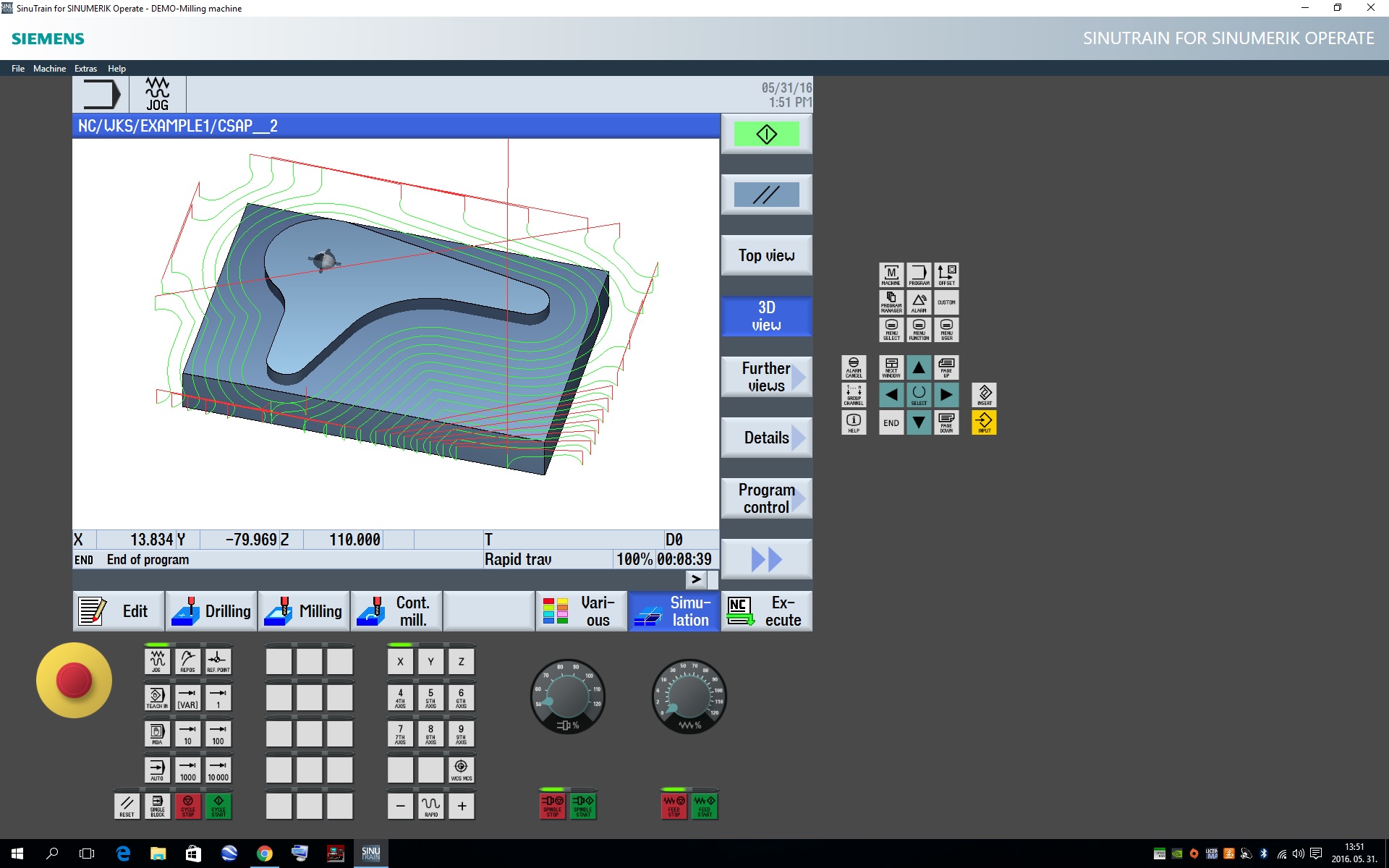

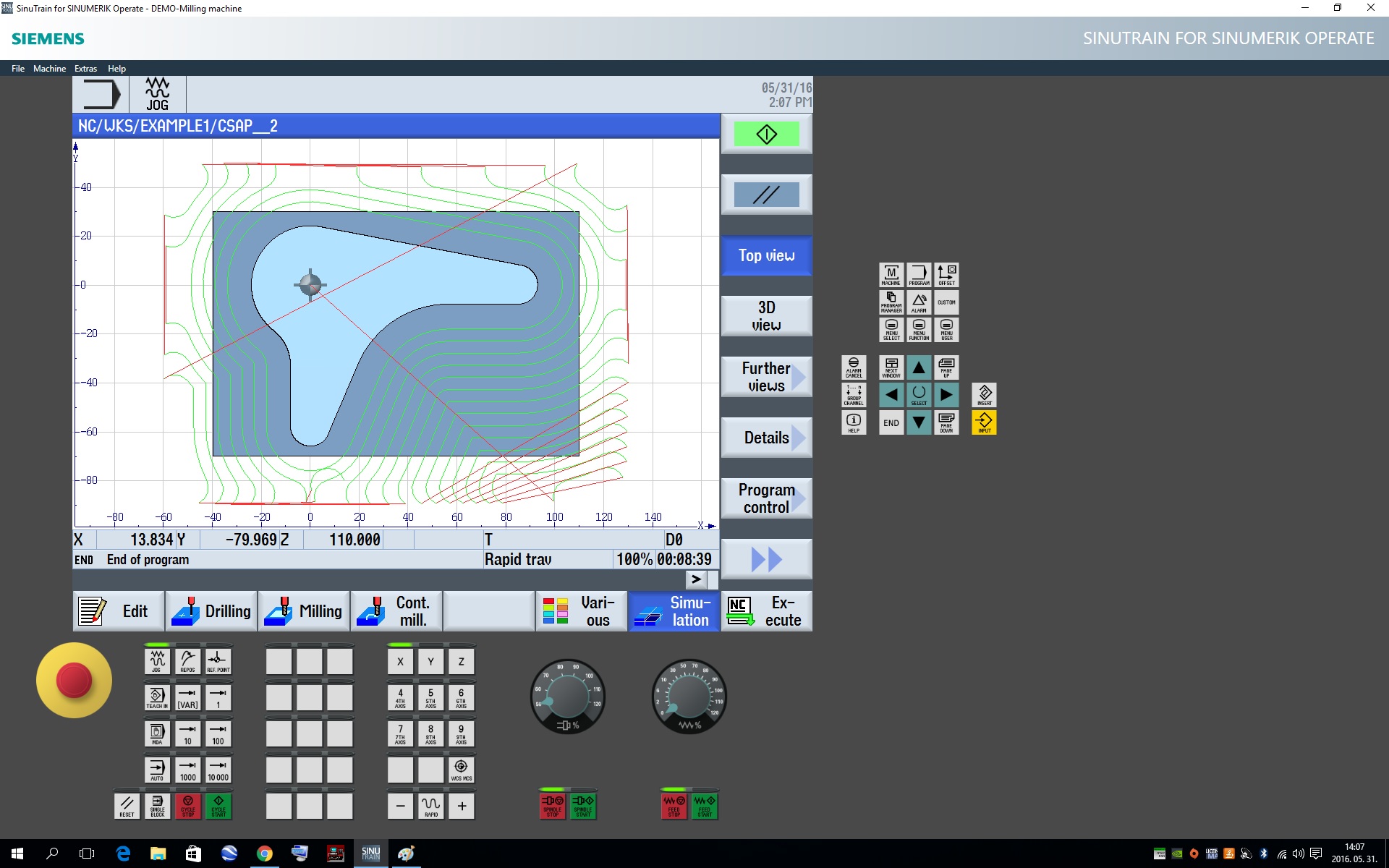

Nem új, már a 2008-as Shopmill programozás kézikönyvben benne van ez az opció, példákkal együtt.
A melóhelyen is egy ehhez hasonló csapot kellett marni kb ilyen méretekkel 10 db , kb 40 perc volt csak egy csap elkészítése, mert a az XY fogásmételi mélységet 1mm-re kellett levenni ( a linkelt ábrán ez 5mm a zöld szerszámpályák távolsága), és azért csak 1mm, mert annyira kemény anyaguk volt, hogy 42CRMO4 , 16MNCR5, meg volt valami saválló acél is, hogy a D25-ös lapkás maró szikrázott az 1mm-es fogásvételtől is (3-400-as előtolás), meg olyan hangja volt, hogy végig lesni kellett, mikor kell leállítani, mert egyik alkalommal még a satuból is elmozdította a munkadarabot (Igaz akkor még 3mm XY fogásmélységet állítottam, hogy kevesebb idő legyen a megmunkálás). A lapkák meg elfeketedtek mire elkészült 10 munkadarab. De ettől függetlenül pontosan elkészültek a méretek.
Vagy ilyen jellegű munkadarabot,ahol ilyen tetszőleges kontúr csapot kell elkészíteni, sok anyag kinagyolásával és aminek ilyen kemény anyaga van azt hogy csináljátok meg Heidenhain vezérléssel?
Bár azt láttam, hogy az SL 22 ciklusnál beállítható előtolás csökkentés, ami akkor lép életbe, ha a maró 180 fokban , tehát teljes átmérővel megy az anyagba , így a 400-as előtolást leveszi a vezérlés a beálított értékre, pl a tizedére.
Milyen CAM , vagyis melyik CAM szoftver tud ilyet? Mert CAM szoftverek terén nem nagyon vagyok jártas.
Válaszod előre is köszi.

Jah, ezt én is tudom, csak az a gond, hogy nem kívülről befele halad a szerszám fokozatosan,hanem egy tetszőleges pontban "belenyomja" az anyagba és ahogy elkezdi mozgatni az elején a szerszám teljes méretével (átmérőjével) kezdi a forgácsolást. A videóban is látszik 46:45-nél.

Heidenhain-on ez a sima SL ciklus. Kitöltöd, utána megírod a kontúrt, és kész
Régóta van már ez, én anno 426-oson is használtam. Pl fészek, benne 2db csap, és csinálta. -

Jah, csak a gond az, hogy az körcsap, nem tetszőleges kontúrú csap.
Ilyenre gondoltam:
Látható a képen, hogy a szerszám kívülről befelé halad, a zöld vonalkák az előtolás, megmunkálású mozgás, a piros a gyorsjárat , amikor nem érintkezik a szerszám az anyaggal. Szóval ez a csap se nem kör, se nem négyszög,hanem tetszőleges kontúrból áll.
Jah, és a legfontosabb, hogy kívülről befele haladjon a szerszám fokozatosan, ne kapja el a marót 180 fokban telibe.

Itnc-530-al nem dolgoztam de abba van körcsap marás.
Egység 257 Körcsap
Paraméterek az áttekintő adatlapon:
U T: szerszám száma vagy neve (funkciógomb segítségével
kapcsolható)
U S: orsófordulatszám [ford./perc] vagy forgácsolási sebesség [m/perc
vagy inch/perc]
U F: fogásvétel előtolási sebessége [mm/perc], FU [mm/ford.] vagy FZ
[mm/fog]
U F: marás előtolási sebessége [mm/perc] vagy FU [mm/ford.] vagy FZ
[mm/fog]
U Simított átmérő: a körcsap simított átmérője
U Nyers munkadarab átmérő: a körcsap nyers munkadarabjának
átmérője
U Mélység: a csap végső mélysége
U Fogásvételi mélység: előtolás vágásonként
U Megmunkálási pozíciók (lásd „Megmunkálási pozíciók
meghatározása”, 149. oldal)
További paraméterek a részletes szerszám adatlapon:
U DL: a T szerszámhoz tartozó delta hosszúság
U DR: a T szerszámhoz tartozó delta sugár
U DR2: a T szerszámhoz tartozó 2. delta sugár (saroksugár)
U M funkció: bármely M mellékfunkció
U Orsó: orsó forgásiránya. Alapértelmezésként a smarT.NC M3-at állít be
U Szerszám előválasztás: amennyiben szükséges, ez a következő
szerszám száma a gyorsabb szerszámváltáshoz (gépfüggő) -
