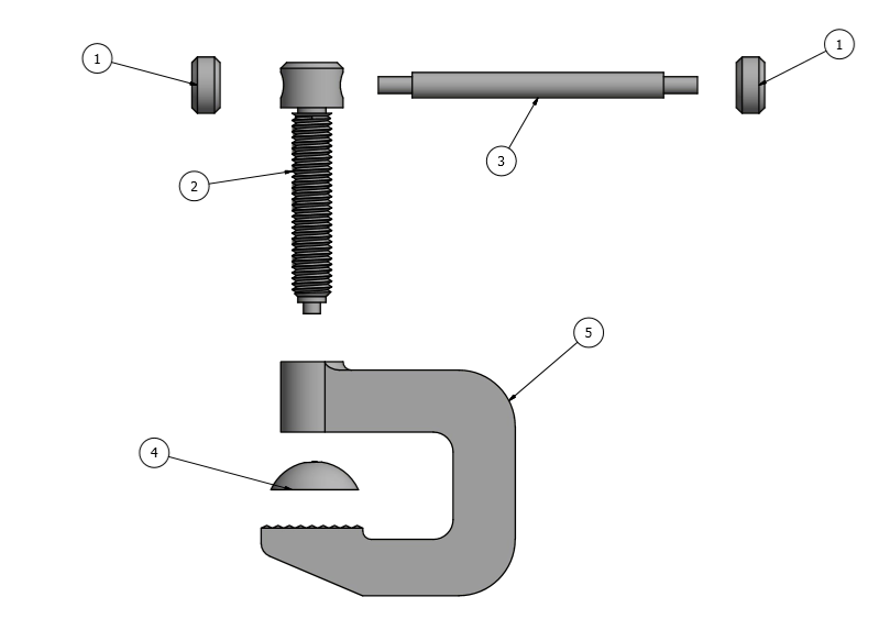

kornyiktamas
#10433
Én pl. a négyest marnám, az a legegyszerűbb
zolikaDB
kornyiktamas
#10435
Csavar, anya, pofa, kengyel...
Mindenkepp a leheto legeslegkonnyebbet valaszd. Pl furatot lehet marogepen is csinalni! Nna, csalafinta, mi? -
kornyiktamas
Klaus Duran
#10434
hát még csak most tanulom ezt, elnevezni ezeket meg nem igen tudnám
kornyiktamas
#10433
Legyél kreatív.
Az élet minden területén szükség van kreativitásra (vagy tapasztalatra) (vagy mindkettöre

kornyiktamas
#10424
Parancsolj: Clamp
-igu-
kornyiktamas
#10424
Mély levegő... kifúj... nyugodjál meg.
Ha ez megvan, akkor írd le normálisan, mit is szeretnél. -
kornyiktamas
sziasztok egy kis segítséget szeretnék kérni, egy elég fontos házim volna, viszont még az elején vagyunk gyakorlatom se nagyon van...
nos kell egy ALKATRÉSZ!
Min 5 max 10 alkatrészbő álljon, melynek részei felsorolva pl
orsó
kar
és a többi, viszont lennie kell benne 1 esztergálható és 1 marható alkatrésznek is.
innen nézegettem, de elég sok bonyolult van nem igazán találok megfelelőt
valamilyen emelő, daráló vagy foglamam sincs..köszi
