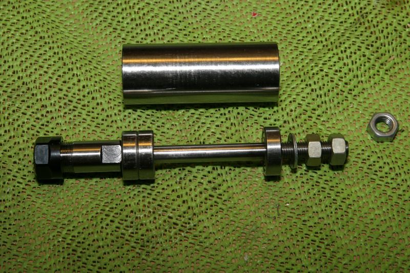

Köszönöm szépen mindenkinek a segítséget! Lassan összeáll a ... még csak a főorsó
Azt olvasom, hogy az előfeszítő rugóból van mindenféle vastagságú (erejű). Egy ilyen 20-as tengelyhez a lenti 7204-es csapágyakkal milyen erős rugó kellene?
Hirtelen látok 4,4 és 15 kg/mm erővel 20,8mm belső átmérőjűt. Az elsőnek mondjuk 0,5mm az anyagvastagsága és 1,7mm feszítetlenül, tehát olyan 5 kilót tudok max kihozni belőle. Ez soknak számít? -

Tehát a tartósság annyira nem fontos, de azért a lötyögés minimális legyen.Soldi3er: sajnos ilyen többször 30 ezret nem tudok rászánni
Mondjuk 5 ezerből kéne a legjobbat kihozni
Nagyon basic rendszert kéne összehozni. -

A FAG ugyan az mint az INA és mindkettőt a Schaeffer gyártja?
Nagyon reklámozzák ezeket az "új" C sorozatú csapágyakat. Abból jó lesz a fenti méretekből? -

Minőségi alatt mit értesz? Az SKF spec. prec. 30ezrest vagy a sima normál 2500Ft-ost az 500Ft-ossal szemben?
Valami olyasmiben gondolkodom, hogy a tengely elejére egy db 6304-es vagy 2db 6004-es kerül, a végére egy db 6004-es talán elég. Az axiális tolóerőt egy 51100-es csapágyra bíznám, ehhez talán nem kell nagyon minőségi.
Még mindig kérdés, hogy kell-e C2-es csapágyhézag, vagy normál minőségi, de nem precíziós is elég?

Na megjött Kínából a hobbi eszterga főorsónak szánt C20 ER20-as patronos befogótengely.
A tengely ugye névlegesen 20 mm-es, de én a tengely bármely pontján pont 19,96-ot mérek. Szerintetek ez hogy viszonyul majd egy csapágy belsőhöz? Nem fog lötyögni benne? Vagy így is nehéz lesz beletolni? -
