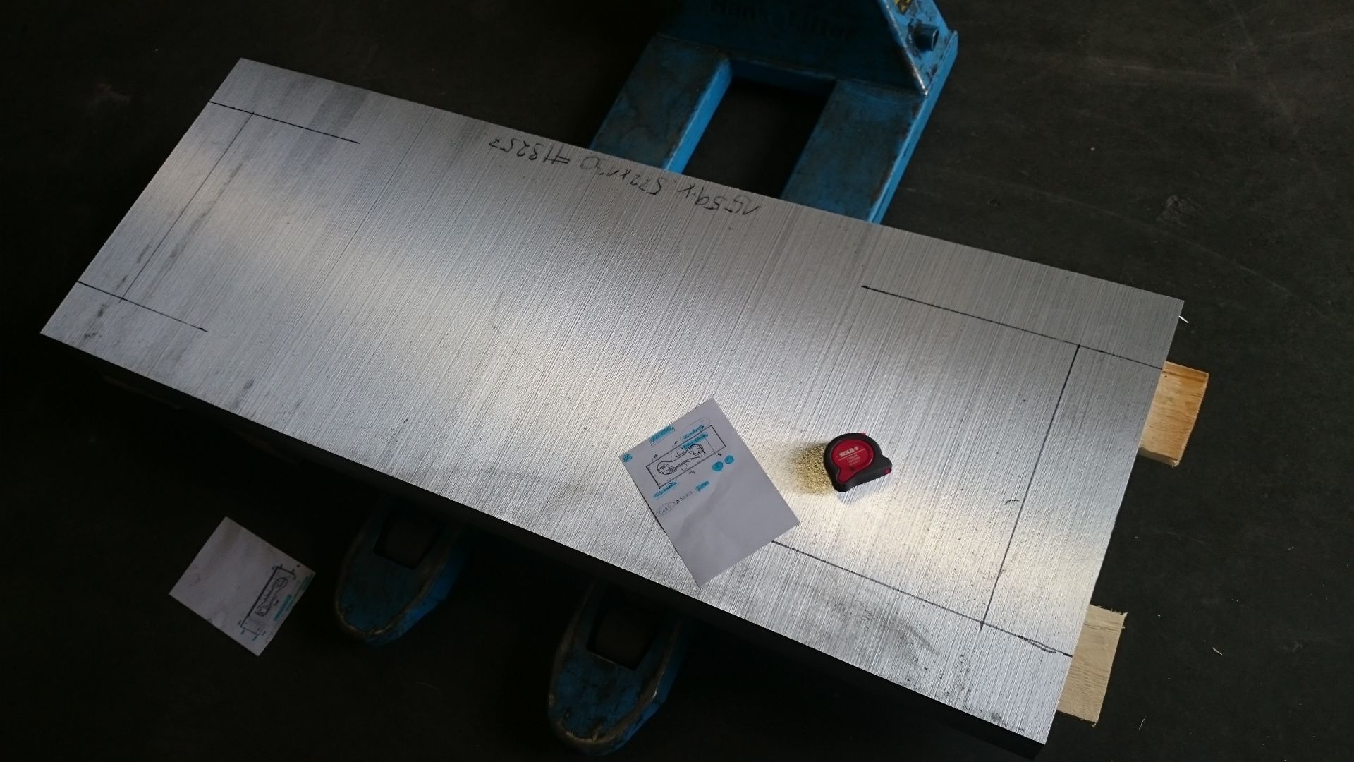

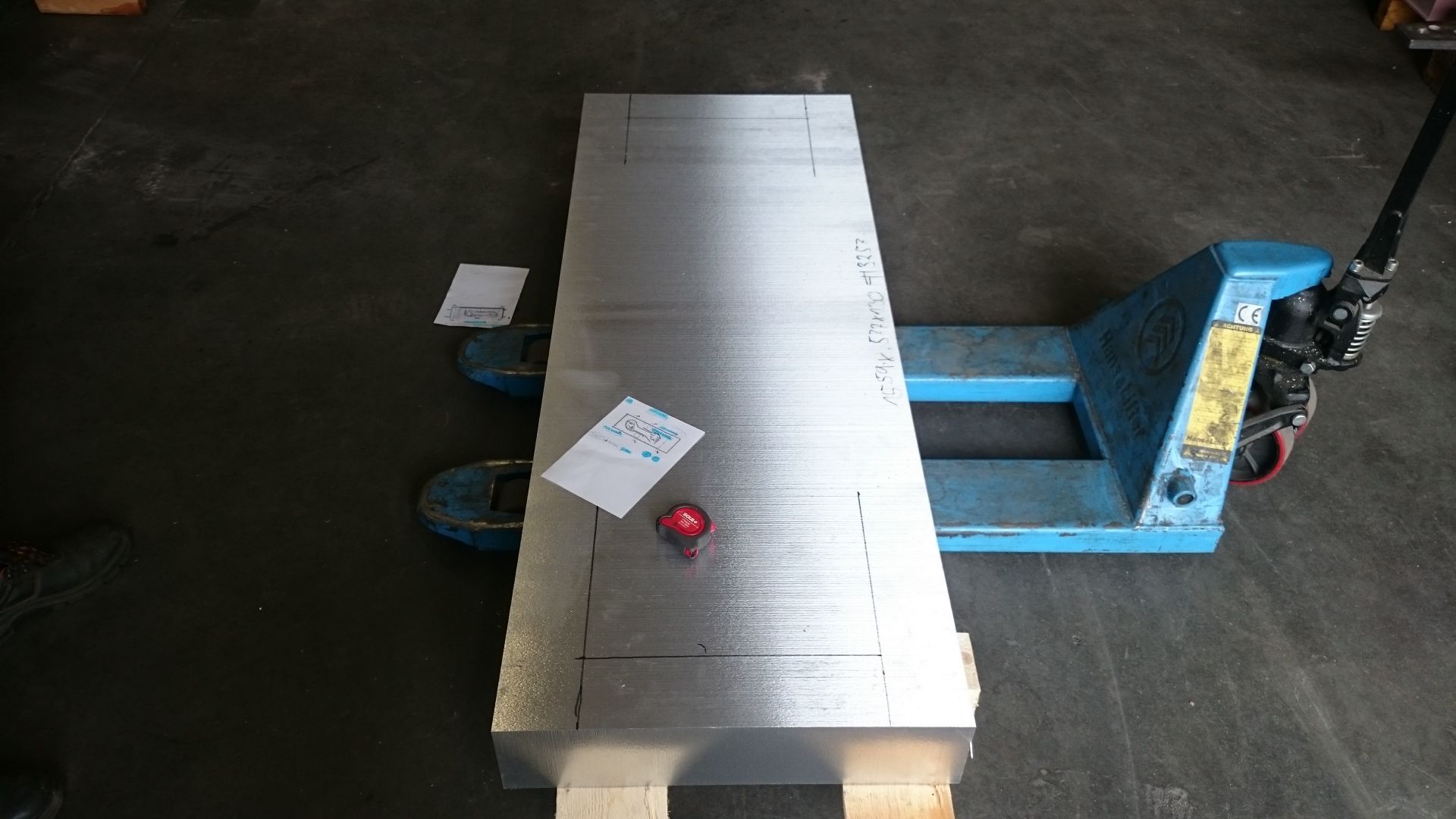

Sanyaaa26
Igen azon a gépen lesz, fejből nem tudom, olyan 1500x580x150, műszak végén kapkodtam, még nem ástam bele magam jobban, ez most alumínium. Szerszámelem igen, többet nem mondhatok
zolikaDB
Sanyaaa26
zolikaDB
Sanyaaa26

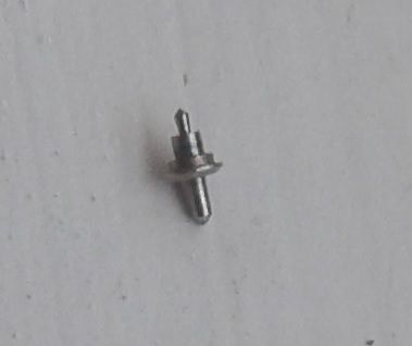

szbalogh
Egyáltalán mivel forgácsolná a fúrószárat?
Sima HSS és cobaltossal faragnám. Ezek le vannak írva, elvileg menni fog.
TGWH
Akármivel. Lehet azt forgácsolni, gondolom a sima hss-re gondolt. De szerintem még a kobaltosat is viszi a lapka, valami minimális rádiuszú gondolom... mondjuk essen neki le/beszúrólapkával...
Én nem mikróznék, egyből nagyító alatt esztergálnám, biztos van erre valami speckó gép.
Lehet normál nagy esztergával is fogpiszkálóból faragni, ha nem számít a méret, gondolom ez a 2 század még nem olyan sok. -

3d nyomtatni nem lenne olcsóbb? Az milyen pontosat tud? Vagy ott meg az anyagminőség lenne szar?
Danivagyok

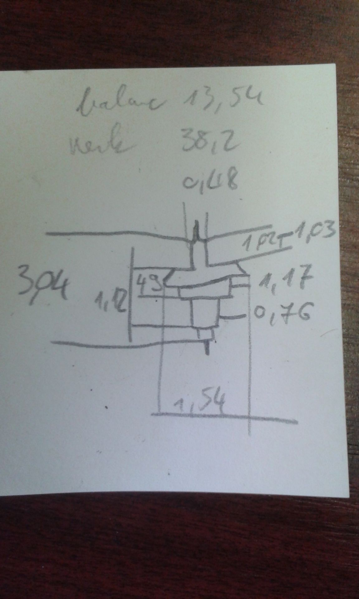

Nemrég kezdtem órákkal foglalkozni, elsősorban a régi mechanikus órák érdekelnek. Apróbb javításokat megcsináltam magamnak, de most belevetettem magam egy nagyobb lélegzetvételű projektbe. Durván 85 éves svájci zsebóráról van szó.
Egy balansztengelyt kellene esztergálnom úgy, hogy még messziről se láttam esztergát, illetve majd később szeretnék egyéb kis kütyüket is csinálni.
Van egy asztali oszlopos fúróm ami a 2mm-es rudat nem fogja meg egyenesen. Az lenne a kérdésem, hogy a tokmányok mennyire szabványosak? Mire kellene figyelnem ha egy kisebb munkadarabokhoz való precíziós tokányt akarok venni a helyére? Nem tudom, hogy le lehet-e cserélni, de mindenképpen azt kell, mert ha csak befogatom a kicsit a nagyba ugyan ott vagyok.
A másik elképzelésem, hogy egyenes tengelyű rugós patronos tokmánybefogóból (lehet, hogy magyarul nem így van, angolul ER11 spring collet és a collet chuck holder) meg két csapágyból csinálok egy egyszerű forgatót.
Köszönöm a segítséget!Szerintem jobban jársz, ha keresel valami régi már bezárt órást és megveszed a szerszámkészletét.
szbalogh
Köszönöm, én is az eszterga felé hajlok.
Akkor összerakok egyet. -
