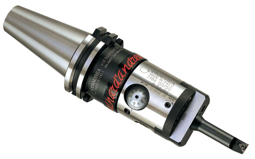

a kialakítás már jó, ezért masszívabb a kaiser is, mind a dandrás, de ezekért a ferde késekért szívesen átharapnám valakinek a torkát... Mert oszthatod vissza a ráállítást sin45°-kal, hogy tudd, kb mekkorát visz, és minden tekerésnél megváltozott a szerszámhossz is... a hagyományos horizontra jó, de CNC-n halálosan bosszantónak találtam
ilyent használtam a kondiákon, ennek osztott állítócsavarja van, kiszedhető a holtjáték. viszont a szárbefogás miatt a megmunkálási mélység erősen korlátozott, és nagyon szeret berezegni...

Doki85
#10105
Körbekérdezösködtem. Van 1-2 D'andrea kicsi furatokhoz 9-18. De nagyokhoz régi Nikken van. Hasonló merev kialakítású. csak a mienken 45 fokban lehet állítani/tekerni a fejet. Ezeken a fejet(lapkafészek egy menetes csapon) kellet tekerni.

Locsi: ami a képen van, azzal az a bajom (volt másik cégnél), h nincs benne "durva beállítás", szóval ha középen hagyom, akkor mire kitekerem szélre, fél nap
De gondolom, emiatt is stabilabb. -

43 mm-t dolgozik de kell 160 mm kinyúlás hogy hozzáférjek.
A D'Andrea ha egy kicsi a "szőrszálnál" vastagabbat fog akkor nem képes tartani a méretet... +kicsi a rögzítő csavar gyanítom ez az egész probléma okozója na meg rátették azt a 2 ezredes órát, de minek amikor 3-4 kör holtjáték kivétel után sem lehet beállítani csak optikai bemérőn...
egyébként nem gyűlölöm kicsit sem
A többi gépen wohlhaupter-eket használunk, de mivel olyan rég nem ment tőlük tönkre semmi és olyan rég nem is rendeltünk semmit.. így faszán lehúzták a beszállítói listáról és nem tudok rendelni...
