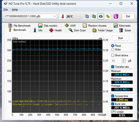

A hdtune üres meghajtónál egyenletes tempót mutatott:

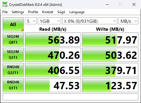

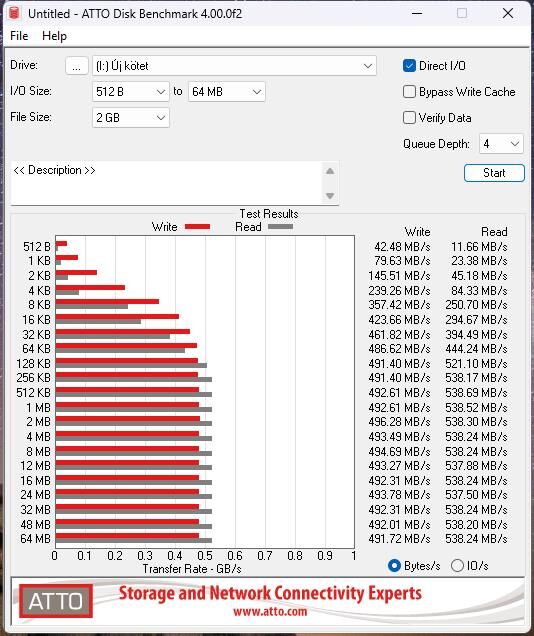

a cdm és atto tesztprogramok normális értékeket produkáltak:

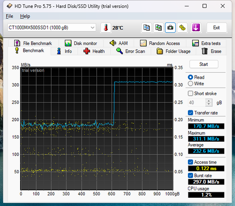

Aztán rámásoltam 600 giga filmet.
A hdtune grafikonja jelentősen változott, a foglalt részek olvasásakor jelentős lassulást produkált:
a cdm és atto eredmények szinte egyáltalán nem változtak.
Én a tune eredményeit továbbra is az újabb vezérlő nem megfelelő ismeretének tudom be / régi a program /.
