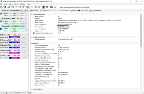

SunMount3r #54002 üzenetére
Persze, ami smart érték, az kiolvasható belőle!
Az alul lévő View output gomb kimenete meg azt dobja, ami a terminalos
sudo smartctl -x /dev/sda
parancs kimenete. példák erre -a hsz alján látod, hogyan tudod telepíteni a programot live és telepített rendszeren isNVMe SSD esetén a parancs kicsit más a meghajtó/partició megnevezése miatt:
sudo smartctl -x /dev/nvme0n1p1
sudo nvme id-ctrl -H /dev/nvme0n1 -

SunMount3r #48899 üzenetére
Macrium. Ezt írtam.
Doky586
Mint írva volt nem klónozás kell, hanem rendszermentés.
SunMount3r #48897 üzenetére
Csináld meg az SSD klónozását, utána pedig FW frissítést.
Lehet javítani fogja, changelogot nem tudok hozzá, max délután kutatok.
SunMount3r #48894 üzenetére
Az FW frissítés kapcsán mindig az az álláspont, hogy a rizikó benne van.
Áramszünet, tehát úgy kell megoldanod, hogy biztos, hogy minden klappoljon.
Az adatvesztésre szerintem felhívják a figyelmet.
De az előrelátó megoldás az, hogy Macriummal készítesz egy rendszermentést, ha bármi gebasz van, akkor vissza tudd tölteni, természetesen egy másik meghajtóra.
King Unique
SunMount3r #48598 üzenetére
Magától a trimmelés futtatásától tönkremenni nyilván nem fog az SSD. Azoknak a kicsi partícióknak ott alapesetben nem feltétlen kellene megjelenni, meg ha az "advanced view" nézet nincsen bejelölve. Egyébként alapértelmezetten automatikus a meghajtóoptimalizálás, a Windows szükség esetén futtatja az adott partíciókon, nem feltétlen a felhasználónak kell manuálisan.
King Unique
SunMount3r #48590 üzenetére
Hát mondjuk onnan tudja, hogy a futtatásnál világosan látszik, hogy felszabadítás (trimmelés) / felszabadítás (trimmelés), vagy töredezettségmentesítés történik-e, meg az előbbi eleve jóval hamarabb lefut.
Windows 8 óta a meghajtóoptimalizálás TRIM-et támogató SATA SSD-knél és SMR HDD-knél = TRIM futtatása, CMR HDD-knél történik töredezettségmentesítés, ami nagyon nem újdonság, 10+ éve már így van. -
SunMount3r #48587 üzenetére
Az SSD-n ugye nem akarod futtatni a defraget?
zizidor
Az egyik valószínűleg a helyreállító (recovery) partíció, azt lehet optimalizálni mert NTFS. A másik meg a boot/efi lesz, azt meg nem. Igazából túl sok jelentősége nincs, mert mindkettő elég kicsi a többihez képest.
SunMount3r #46580 üzenetére
Ezt a gyártó részletezi.
FW frissítés előtt biztonsági mentést én mindenképpen csinálnék.
Fontos kiemelni, hogy nem lehet garantálni, hogy épp nem lesz áramszünet ott.
Mentés, majd utána frissítés
SunMount3r
SunMount3r #46578 üzenetére
Még egy valami erről az SSD firmware frissítésről, hogy ugye ha minden rendben megy végbe, akkor ez a rajta tárolt adataimat ill. az esetemben az egész Windows rendszert nem fogja veszélyeztetni, vagy megkavarni, vagy ilyesmi? Mert ugye fontos kiemelni, hogy a rendszer SSD-ről van szó...
(Ha elszánom majd magam erre és a Magician szoftver képes rá Window alól, akkor nem szenvednék külön a Pendrive boot-olós megoldással).
Doky586
SunMount3r #46571 üzenetére
Nekem sata ssdim vannak. Samsung esetén win alatt magicianal frissíts, ha nincs windowsod arra találták ki azt a linuxos boot izét. Én mindig wint és magiciant használtam. Azt tudom hogy minden firmverzióhoz másik magician tartozik. Ha régi magician van fenn az azt mondja a régi firmről is hogy az a legújabb, úgyhogy az nem igaz.
Evo 970 plus van, általánosságban írtam.
Szabikaa20
Igen,de azthiszem ahogy beraktam a gépbe a Samsung Magician felajánlotta, hogy frissítsek és frissítettem.Persze miután átmigráltam rá a Win10-et mivel ez van a rendszer alatt.
SunMount3r #46566 üzenetére
Én feltettem a samsung driver-t, illetve az fw-t is frissítettem. Elvileg a driver nem sok vizet zavar, viszont az fw-t szerintem érdemes a legfrissebbet mindig feltenni. Jó ha előte van mentésed, bár nem szokott gond lenni, de fw frissítésnél fel kellhet erre is készülni.
Szabikaa20
Doky586
A drivert nem piszkálnám, jó a szabványos microsoftos.
Firmware: letöltöd a friss Magician-t azzal frissíthető, utána akár uninstallálható is vagy kiveszed az automatikusan induló programok közül, mert másra felesleges használni. De azért jó ha a legutolsó hibajavításokat is megkapja a gyártás óta az SSD, úgy jó ha frissítve van.. -
#72688384
az ilyen bios/firmware frissitésekkel kapcsolatban mindig akkor frissits ha valami problémád van a jelenlegivel. ha müködik neked akkor felesleges.
SunMount3r #46510 üzenetére
Azért nem, mert microsoft driver. Én leszedtem a samsung drivert a 970 evo plushoz, de erről megoszlanak a vélemények, hogy kell-e. Nekem eddig bevált, hogy ami lehet, az gyártói driver legyen.
SunMount3r #46505 üzenetére
Jók igen, és a hiba is ok, ez nvme ssd a progi meg nem ismeri
Minden ok
SSDOK nem ismeri az SSD-t valószínűleg megfeleloen
