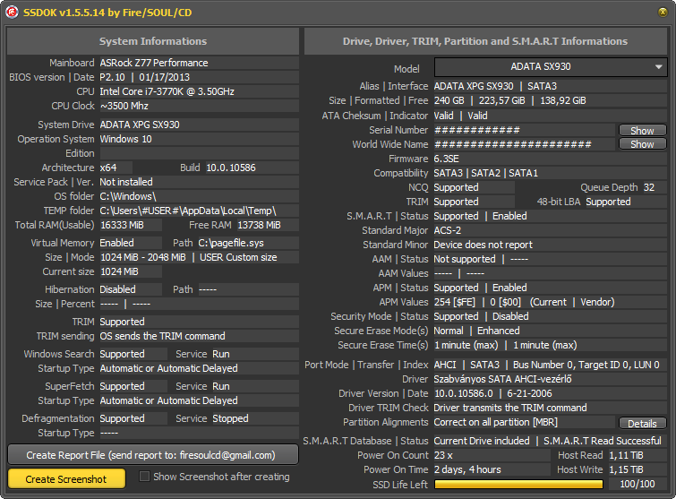

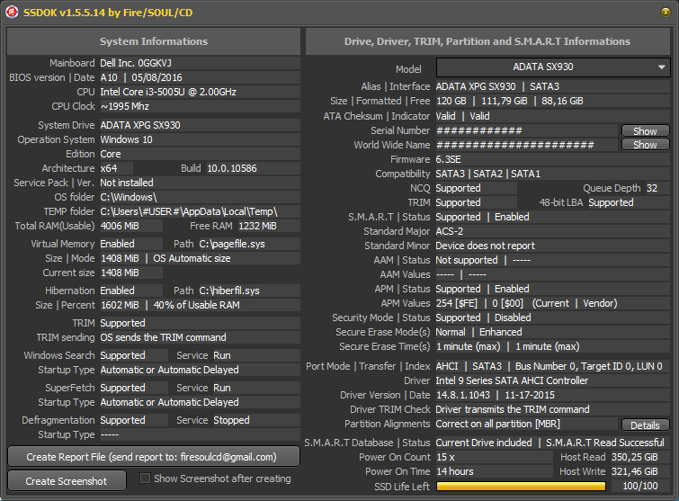

Feltettem a HD Sentinel 4.71-et, az is 100/100-at mutat. A S.M.A.R.T. adatoknál az is 99-nek mutatja a wear leveling-et, tehát valószínű, hogy a 99 a valós érték, és az SSDOK írja ki a jó értéket. Csak azt nem értem, a HD Sentinel honnan veszi a 100/100-as értéket. A Samsung Magician csak egy értéket ír ki, a 100-ast.
#97716736 #24741 üzenetére
Igen, de az ADATA egy barom.... Mindenféle előzetes "bejelentés" nélkül cserélgeti le a FW-t.. Sajnos "néma gyereknek az anyja sem érti a szavát" alapján nem tudhatom, hogy ezek a "majmok" mit műveltek ezen a téren. Ezért mondom, hogy más progikkal is ellenőrizd az írt mennyiséget, mert lehet, hogy az SSDOK téved...)
(Nem azért, mert nem értek hozzá, csak hát honnan kellenen tudnom, hogy ezek a "majmok", mit hegesztenek a FW-n...)

Másik progival is teszteld az írt mennyiséget, mert az általam fejlesztett SSDOK sem tévedhetetlen, ill. ADATA esetén mostanában elég gyakori, hogy "csak úgy" egy teljesen új FW-t húznak a meghatóikra, aztán az az előzővel xarul nem kompatibilis.. (persze, minket fejlesztőket nem kell értesíteni, nem publikálnak semmit a változásról stb stb)
