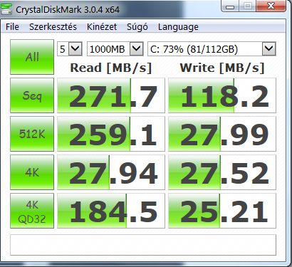

Pedig csak pár progi indul a bekapcsoláskor.

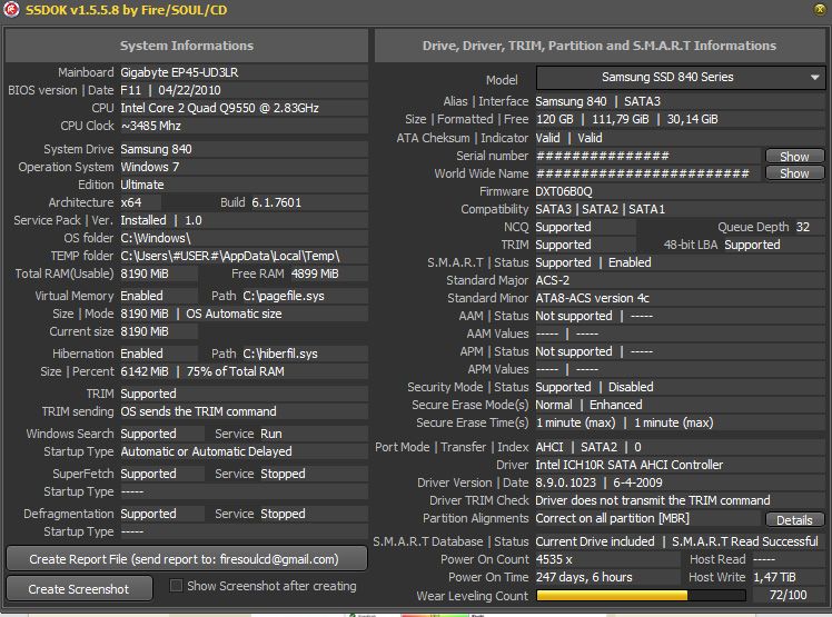

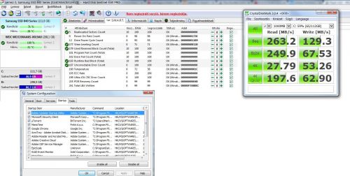

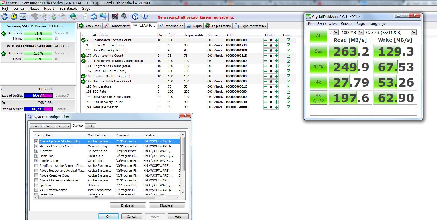

Driver okozna problémát? Nem tudom, a gyári Gigabyte alaplapi drivereket azonnal felraktam, utána egy ideig még jó sebesség volt. Kb egyik napról a másikra lassult be 10mp-t. A feltelepített programjaim között nincsenek spam programok, csak amit mind is használtam.A most mért eredmények és a SMART csatolva.
Hibernáció kikapcsolva.(#18543) Doky586
Lefuttatva.Sajnos a kondícióval még mindig van valami baja
martin66
Előzmény: Miért ilyen vacak eredményt jelez a HD Sentinel? Mondjuk azt észrevettem, hogy a kezdeti 24mp-es induláshoz képes most már 37mp (Wise 365 program jelzi minden indulásnál)

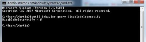

A CMD-s kép nem azt bizonyítja, hogy be van kapcsolva a TRIM?Ha bármi más kellene szóljatok pls.

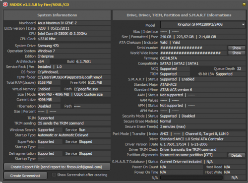

Az ICH9 tud AHCI-t, csak az intel letiltja ezt a funkciót sok alaplap esetén. Mivel direkt írta, hogy a AHCI-s, feltételeztem, hogy nála engedélyezve van.
(Ha mégsem, akkor töltse le ezt a modded bios-t és lesz AHCI az intel vezérlőn is. Jobb, mint a Jmicron-ra rakni. És akkor már érdemes felrakni az intel chipset drivert is utána.)

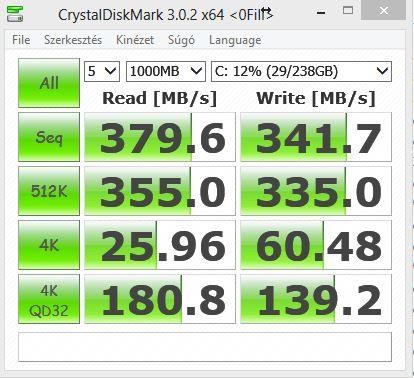

"Ha jól tudom, most is "csak" 5Gb/s sávszélességed van, szóval nincs meg a 6Gb/s. Mielőtt átraktad a kártyát, ott volt 2,5Gb/s és 200MB/s-t mértél, akkor most a 400 körüli reálisnak tűnik. (500 nem lesz)."
Jól tudod, az elméleti sávszélesség valóban 5Gb/s. De a pcie 2.0 szabvány is használja a 8b/10b kódolást, ami miatt ez a gyakorlatban kb. 4Gb/s-t jelent. Az a 380MB/s mért sebesség kb. pont ennyi, úgyhogy kár drivert próbálgatni, ez ennyit tud, és amennyit tud azt hozza is.
Zsoó
Jeeeeeeee
És milyen igazad volt!
Mekkora vagy!

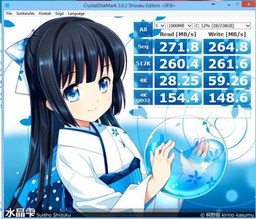

Az írás-olvasás megnőtt 270/260 körüliről 380/340 körülire. Viszont ez még mindíg elmarad az 500-tól.
Ezek szerint ennyit tud ez a bővítőkártya? Vagy van még valami trükk esetleg? Az alap win8 driverrel hajtom, mert a hozzá adott Asmedia driverrel nagyon xar írási értékeket produkált. 170 körülit, hihetetlen.Köszi a tanácsot, azért így is örülök hogy gyorsult valamennyit, és nem volt teljesen felesleges pénzkidobás. Mégha használat közben nem is veszem észre a különbséget, de azért a tudat az nagyon jó
ilyen volt sata 2-vel.
Ilyen lett a sata 3 kártyával.
Sajna az 500-at még így sem tudja. 256-os OCZ Agility.
