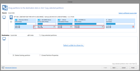

Mekkora partíciót akarsz klónozni a 100gb-os ssd partícióra? Ha szintén 100-as, akkor én nem csinálnék semmit az ssd-vel, nem is partícionálnám, majd a macrium átklónozza rá a 100-as partíciót, a maradékot meg üresen hagyja. Az alignálást is megcsinálja, nem kell foglalkozni vele.
dugo_
Legrosszabb esetben ott van a Minitool Partition Wizard program alignálás javító opciója, amit eddig egyszer kellett használnom és egy bootloader javítással megúsztam utána a dolgot.
Igaz ott linux dualboot volt és nagyon kócos volt az a pár partíció. Sima winnel eddig nem volt ilyen gond.
