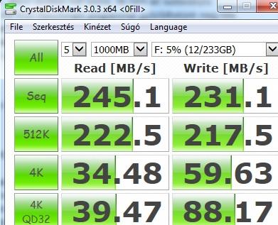

Anonymus23
Crytek #25604 üzenetére
Elvileg igen.
Kérdés az, hogy milyen alaplapod van, de valószínűleg ki fogja tudni használni a teljes sávszélességet amit az SSD tud.DE:
Kérdés, hogy egy ilyen ~100 eFt-os cuccost rábízol-e egy eBayes 1500 Ft-os adapterre (mondom ezt úgy, hogy nekem ilyen kategóriájú cuccos van eSata wincesterekhez).
A másik meg, hogy ilyen kártyával (mármint PCIe, tökmindegy a márka) nem biztos, hogy fog tudni bootolni, ez alaplapfüggő. Mármint erről a rendszer, felismerni utána felismeri, csak a bootolás róla nem biztos.Mire kellene ez az SSD? Helyette alternatíva lehet a 951-es Samsung is, szerintem nem veszed észre a különbséget. Abból érdemesebb a NVMe verziót venni VPV a cikkszámban, az AHCI verzió a HPV.
Bővebb infó ITT.Nekem egy HPV 512GB-os van, ILYEN eredményeket tud, igaz ez alaplapi csatlakozó, de ugyanazt tudja mint a bővítőkártyás.
