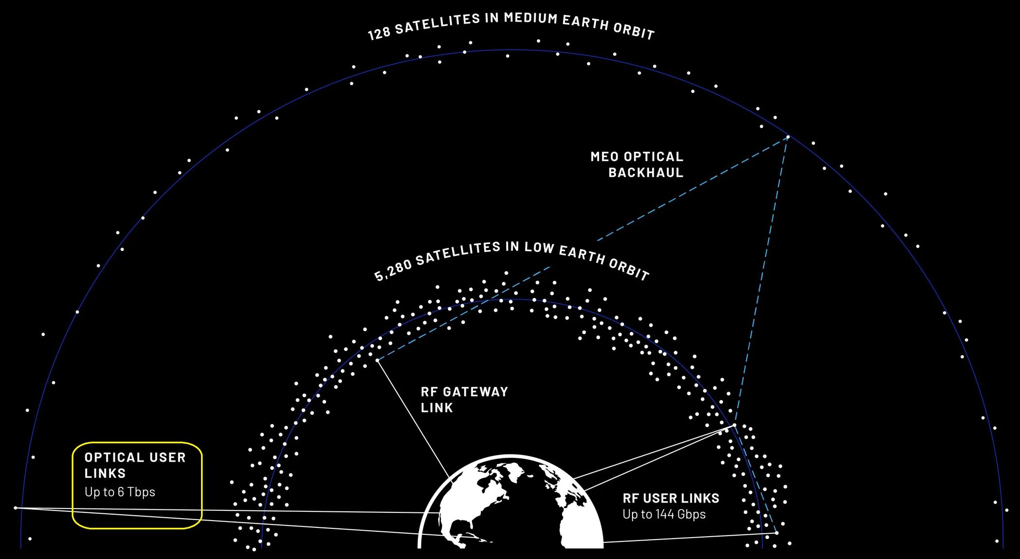

Engem jobban érdekel az, hogy milyen fénnyel (lézerrel) akarnak kommunikálni a földről a 8-24.000km távolságra? Azért a légkör tud gondot jelenteni...meg a repülők/madarak se fognak örülni ha esetleg a látható fény spektrumába eső "lézerkardok" kezdik el a földről követni a műholdakat. Persze éjszaka baromi jól nézne ki...ja, nem is.
(Ugyan a magyar szövegből nem egyértelmű, de az ismertetőből világos, hogy a 6Tbites optikai kapcsolatot nemcsak "backbone" célra használnák, hanem a földi bázisállomásokkal vagy akár felhasználókkal való kapcsolódásra is.
