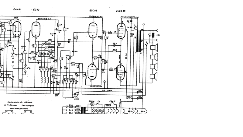

masvilagx3
Gondoltam megosztom.
Egy 33nf kondi szivatott meg végül is. Azóta minden szépen szól és működik.

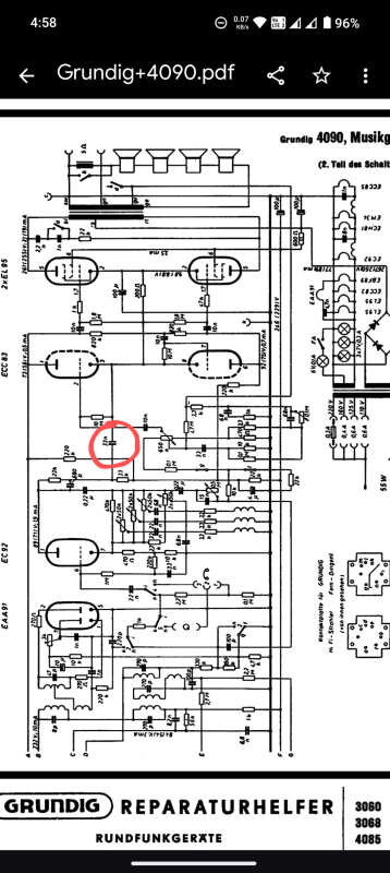

Szóval . Kicseréltem a csővek nagy részét. A 2x 100uF kondit (meg még pár másik kondit is) és a potit is . most már nem recseg, nem bug viszont ugyanugy halkan szól.
Techniakai kérdés.Az EC92 cső igazából a hangszínszabályzásért felelős?
Igazából ha kiveszem se történik semmi.A hangszín szabályzó olyan mintha nem müködne. Próbáltam külső hangforrást is adni neki ,de sajnos nem jön ki rajta hang . kicsit búg amikor csatlakoztatok jelet neki.
Előre is köszönöm a segítséget

masvilagx3 #785 üzenetére
Nm!
Nem torzít, ez jó jel. A tápkonditól meg nem halk lesz, hanem korán klippel. Ennéljobban viszont sajna én nem értek a csövesekhez. -

Miért nem méred meg, hol veszik el a jel benne? Megvan a kapcsolása. Egy true rms multiméter kell csak hozzá, kb. 8eFt.
masvilagx3
Így szól most:
https://youtu.be/YdiinokI9_g?si=b_9wXUJQzOnLXG5j
,de biztos hogy nem így kéne szólnia.
Még megpróbálom a két el95 cserélni aztán meglátjuk... -

masvilagx3
Srácok,

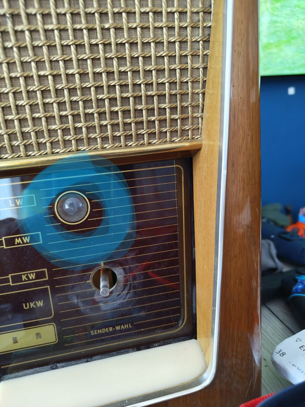

Ennek kéne világítania?
Kitakarítottam a potit. Egy picivel hangosabb ,de semmi. Létezik hogy valamelyik cső még mindig nem az igazi azért gondolok arra amit bekarikaztam.Olyan mintha csak az elő erősítő szólna .

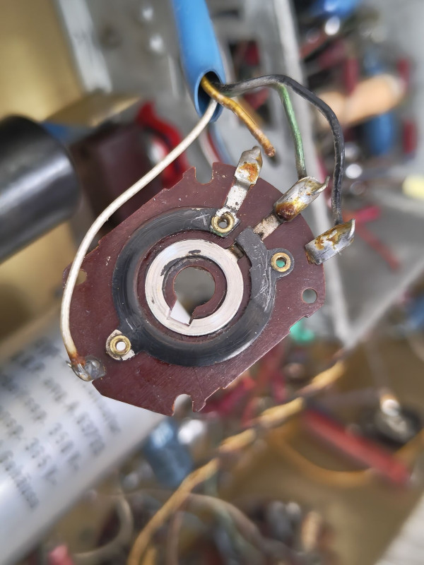

masvilagx3
masvilagx3 #775 üzenetére
Megnéztem jól illetve rá is mértem, de mérni is csak kb 1cm ig lehet utána nincs rajta semmi Kontakt. Sima a felülete...
A két szélső között nincs mérhető ellenállás.. -

masvilagx3
Eddig jutottam el ...
https://youtube.com/shorts/t07QYT3X4Lw?si=HtKHx0RsqlUybR-zEddig amíg a potival játszottam recsegett most ennyire szól csak...
Nem tudom hogy csap a poti e a baja.
Köszönöm -

masvilagx3 #768 üzenetére
Tulajdonképpen kicserélheted kb. bármilyen másik logaritmikus potmétere, valszeg 10..100kOhm körül lesz. Meg kéne mérni multiméterrel a két szélső érintkezője között.
Esetleg segíthet legalább ideiglenesen, ha belefújsz kontakt spray-t és alaposan megtekergeted, aztán hagyod megszáradni. Bár ennek kérdéses a haszna.

Sziasztok.
Hátha valaki még olvassa ezt a fórumot...
Remélem jó helyen teszem fel a kérdésem.
Kaptam egy Grundig 4090 rádiót. Addig eljutottam hogy kicseréltem a csöveket. van hangja viszont elég halk. Szerintem a hangerőszabályzó poti a ludas mert egy darabig még hol hangosabban illetve halkabban is recseget. Viszont kis "játék" után már csak halkan szól. Viszont nagyon nem találok hozzá potit. Merre induljak el ?
Előre is köszönöm a segítséget.
Szép napot -

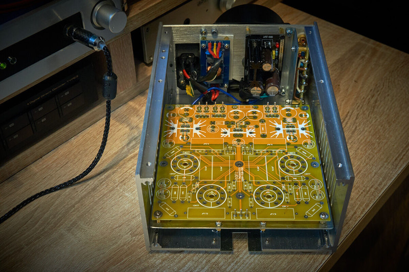

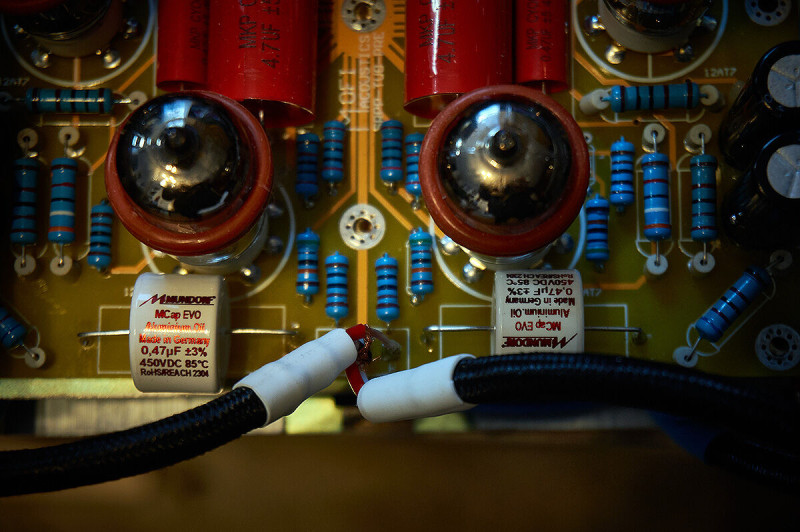

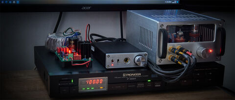

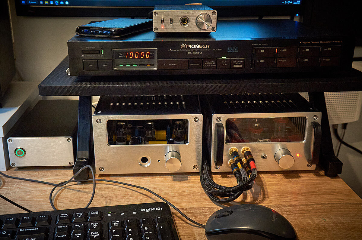

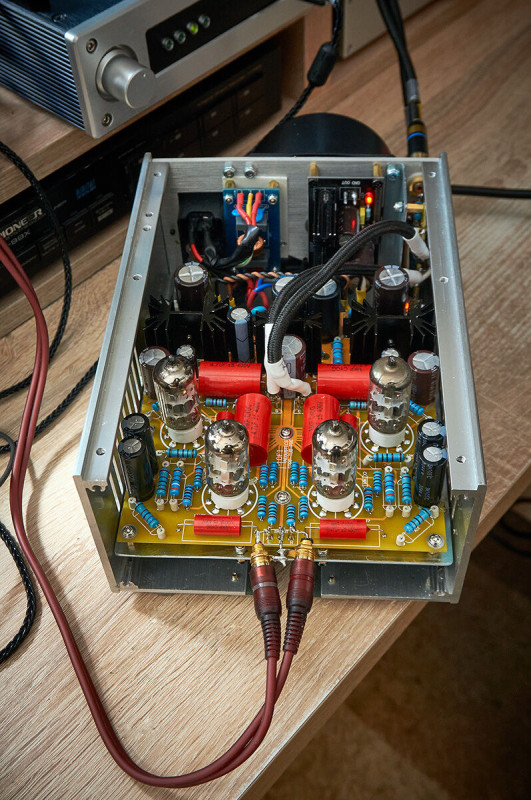

Legfrissebb projektem egy csöves kimeneti analóg fokozattal súlyosbított R2R DAC. Tulajdonképpen egész jó lett, lassan kezd bejáródni. Pár kép róla ( a doboza egy másfél éve épített, és már rég megunt előerősítőm kibelezésével lett előállítva):

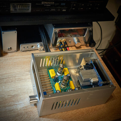

Első idei projektem egy fejhallgató-erősítő volt, amelyet egy Wada-Shigeru kapcsolástechnikájú kínai NYÁK-lapra követtem el. A 300 ohmos Massdrop-Sennheiser HD6XX gyönyörűen szól vele.

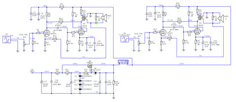

Na, pár heti zenehallgatás után pöttyet modifikáltam az EL84SE-t: került bele egy hihetetlenül enyhe, mindössze 9dB-es átfogó negatív visszacsatolás.
-alig észrevehetően teltebb lett a hangja a középmély tartományban (basszusa továbbra sincs: ez az ára az olcsó, picike kimenő trafóknak, kicsi a primer induktivitásuk)
- a magas frekis torzítása észrevehetően csökkent, bár sajnos az a hihetetlen térhatása, "színpadmélysége" is, amiért rögtön beleszerettem amikor először megszólalt.
- hátrány: az eddigi kb. 400mVeff érzékenysége kerek 1,0V-ra romlott, a teljes kivezérléshez (2,2W / 6 ohmon) mérve. Mégis csak kelleni fog az SRPP előfok, ami a fejhallgatóhoz nemigen vált be sajnos. Itt rohad a "laborasztalon" a hátam mögött....Más: kerültek a hangdobozok alá tüskék (3-3db), illetve megrendeltem a filléres kínai csőcsillapító gyűrűket is, pár jónak tűnő kábel társaságában. Kb. 3 hét múlva lesznek ezek itt, a CD-m mechanikája viszont elvileg már a magyar VÁM-on rohad és várja a feltámadást.
Ja, csak a lényeg maradt le, a rajz a jelenlegi állapotról:
Az R13 és az R16 értelemszerűen nincs benne, a szimulációs programban a primer egyenáramú belső ellenállását helyettesíti. -

PC-m van (alaplapra integrált, olcsó Realtek "hangkártyával"), és csöves erősítővel hallgatok (-nék) zenét, így kellene valami elfogadható cucc a kettő közé....
Jelenleg csak egy 37 éves, de akkoriban "világklasszis" Pioneer F99X rádiótunerrel hajtom, ezen szeretnék változtatni. Most ha a PC jack-ajzatába dugom a csövi bemenetét, SOKKAL rosszabbul szól, mint a rádióval hallgatva. A dinamika (talán) nagyobb, de a térhatás, színpadkép összeomlik, lapos minden.... Ezen próbálnék meg segíteni egy ilyen kütyüvel.
szerk: tehát a földi sugárzású rádióadókon és az ősöreg tuneremen keresztül sokkal szebben szólnak ugyanazok a "digitális" hanganyagok, mint a PC-ről. Ennek azért nem kellene így lennie.

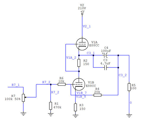

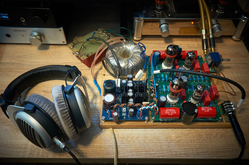

Na, másfél nap tömény kínlódás után teljesen meghasonlottam magammal.
Az SRPP fejhallgató erősítő nem szól rosszul, ahogy az öreg Sennheiser füles sem - mégis elfáradok tőle hamar, ezt a "fejem közepében van a színpad" hatást egyszerűen nem tudom megszokni, hosszú távon elviselni. A basszusa jobb mint az EL84SE + KEF CODA7 kombónak, azt mégis egész nap el tudom hallgatni a tunerről hajtva - és nem csak hogy nem fáradok el tőle, hanem folyamatos örömet okoz (kb. hallgatott műfajtól teljesen függetlenül).
Az SRPP-t fejhallgató-kapcsolásba került visszacsatolás: a hangja egyértelműen más, de nem feltétlenül jobb. Dögösebb, "tisztább" hang, de rengeteg finom részlet, árnyalat eltűnt tőle.
Egyelőre az egész projektet hanyagolom - ha pár hét múlva megjön a gyári Philips mechanika a CD-játszómhoz, akkor azt rendbe szedem, és hallgatom - az EL84SE-vel és a hangdobozokkal. Ennyi.
(Esetleg a DAC-panelt kipróbálom, a kiválasztott típus nem egy nagy költség, annyit rá áldozok még).
A kipróbált negatív visszacsatolás:

Hogyan oldod meg annak a nagyon bonyolult doboznak (amit mutattál a képen) a lemezmunkáját otthon? Lézervágás, stancolások, stb.? Vagy céggel csináltatod, hozzáférsz gépekhez?
Nekem csak egy kézi lemezollóm, és egy Lidl-es oszlopos fúrógépem van, meg pár kéziszerszámom. Ezért is Kínából rendeltem a komplett aludobozt az SE-hez, ezen csak pár furatot kellett elkövetni, meg reszelgetni itt-ott. Nincs ennél komolyabb lemezmunkákra lehetőségem....
A csöves kimenetű DAC (ha egyáltalán rászánom magam) pont ugyanolyan dobozban lesz, mint a kis végfok - ezért azonos a táp-toroid, meg a táp-NYÁK is, azok elférnek benne szépen.
