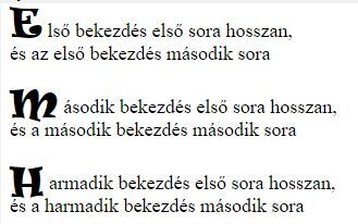

snowdog

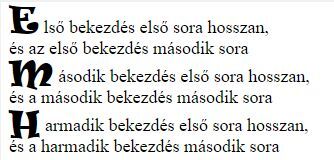

A HTML oldalhoz kapcsolt css fájlban nálam a példaszövegben a következő értékek vannak:
.first-letter1 {
font-family: "Ravie";
font-size: 35px;
line-height: 20px;
position: relative;
bottom: 0;
.first-letter2 {
font-size: 35px;
line-height: 20px;
position: relative;
bottom: -0.1em;
.first-letter3 {
font-size: 35px;
line-height: 20px;
position: relative;
bottom: -0.2em;
A HTML fájlban pedig így lehet a karaktereket formázni:
<p class="calibre_1"><span class="first-letter1">E</span> lső bekezdés...</p>
<p class="calibre_1"><span class="first-letter2">M</span> ásodik...</p>
<p class="calibre_1"><span class="first-letter3">H</span> armadik...</p>
Nálad az lehet a probléma, hogy a négykarakteres dátumok előtt ugyan az a css hivatkozás található, mint a Sor/Bekezdés első betűjénél. Ezt könnyen ellenőrizheted.
Aclass="valami"
értéket figyeld (a "valami
" helyett nyilván valami más van).Ha megtaláltad a dátumok előtti hivatkozás nevét, akkor azt cseréld ki a bekezdés elején található (pl.
<p class="calibre">
vagy valami hasonló) hivatkozásra, és akkor a dátum ugyan úgy fog megjelenni, mint a bekezdésbeli többi karakter.Ajánlott irodalom pl. [link]

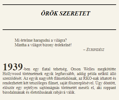

A képként mutatott Sample forrását légyszíves megmutatni nekünk. Én szeretnék belőle tanulni...
Ami bonyolítja a helyzetet, ami könyvön most dolgozok, abban némelyik Fejezet elején nem csak a Sor/Bekezdés első betűje iniciálé, hanem néhol egy 4 karakteres dátum is... erre esetleg valami ötlet?

Nem erre gondoltam. Arról írtam, hogy a nagybetű talpa és a többi betű talpa egy magasságban van, és a következő sorban található betűk teteje és a nagybetűs sor talpa közötti távolság megfelel a normál sortávolságnak. Általában sorkizárt rendezést szoktam használni, de amiről most írok az jobban látszik balra rendezésnél, azért a bekezdést így formáztam meg.
Az első bekezdésben a nagybetű talpa megegyezik a többi betű talphelyzetével, és a következő sor távolsága normál.
A második bekezdésben a nagybetű eltolási értéke -0.1em. Ez azt eredményezte, hogy a nagybetű talpa a következő sorhoz képest lejjebb került, a többi betű maradt a helyén, a sortávolság nem változott..
A harmadik bekezdésben az érték -0.3em, az eredmény látható. Itt sem változik a sortávolság, de a nagybetű talpa már eléri a következő sor tetejét. Ez a beállítás nyilván nem igazán megfelelő, csak a példa kedvéért készítettem el.Összefoglalva, adott sorhoz képest tudom emelni, vagy csökkenteni a nagybetű függőleges helyzetét úgy, hogy az eredeti sortávolság nem változik.
A bemutatott példában a sormagasság:line-height: 20px;
Megjegyzem a példa szöveget érdemes alaposan elolvasni, mert egy nagyon hasznos funkció megvalósíthatóságáról szól! Hogyan javíthatunk ki egy szkennelt, sok elválasztást tartalmazó szöveget. Ugyanis ha a szkennelt képen a sorvégeken elválasztott szavak találhatók, akkor egy OCR programmal feldolgozva rengeteg hibás szó jön létre. Ilyennel sajnos már én is találkoztam, és a javítása elég macerás, időigényes. Kivéve a példaszövegben írt funkció használatával, ahol egy gombnyomásra automatikusan megtörténik a hibák 99%-nak javítása.

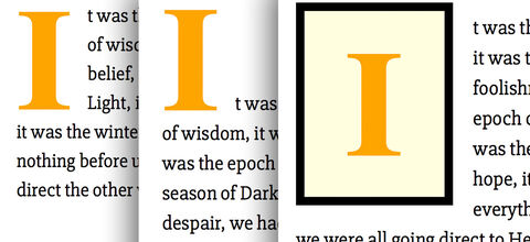

Az ún. Iniciálékkal kísérletezgetek épp.
Az ezen az oldalon látható alábbi megjelenések hogyan oldhatóak meg, HTML/CSS-ben? Sajnos épp ezt nem részletezik az oldalon...
A bal oldali és a középső érdekelne.

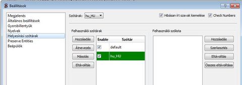

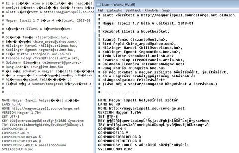

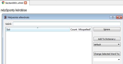

Mert "aktiválni" is kell, alapból nem lesz aktív.
Ha magyar nyelvet beállítva használod, akkor itt: Szerkesztés/Beállítások/Helyesírási szótárak
Itt felül a Szótáraknál kiválasztod a hu_HU-t és nyomsz egy OK gombot.
Ugyanitt beállíthatod, hogy húzza alá a hibás(nak vélt) szavakat.Felül az Eszköztáron van egy "zöld pipa+ABC" gomb, azzal indíthatod.
Arra azért nem árt figyelni, hogy olyat ne javítsunk, ami az eredetiben direkt hibásan van írva.
A tesztként elérhető könyvben pl. az "észszerűbbeknek" hibás, de az "ÜDVÖZÖJJE" nem.

És honnan lehet beszerezni egy működő példányt? Letöltöttem három fájlt (hu_HU.aff, hu_HU.dic, hyph_hu_HU.dic), betettem a megfelelő könyvtárba (C:\Program Files\Sigil\hunspell_dictionaries\), beírtam egy üres lapra, hogy "hüje", erre nem reagált semmit. Lehet hogy tényleg így kell írni?
