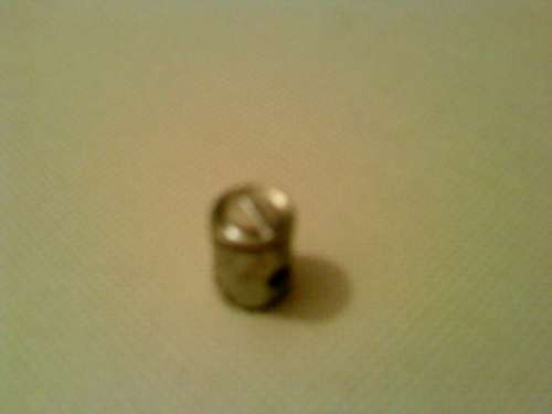

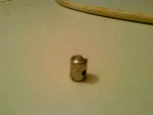

dr600
dwelablack #18819 üzenetére
dr600
nekem van itthon ilyen bogyó amibe bedugod a bovdent és 1 csavarral rászorítasz motorosboltban keress kassai úton a pizzás mellet biztos van
mghltm
en par eve a motorra kuplungbowdent csinaltattam a steel-step-nel, azota is hibatlanul teszi a dolgat
