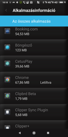

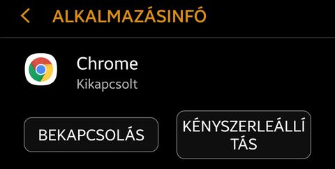

Lehet mást is használni, most is és ezután is. Szerintem fordítva ülsz a lovon! Az Android lehetőséget ad applikációk létrehozására HTML5+js alapon. Ehhez lennie kell a rendszerbe integrálva egy megjelenítő motornak. Eddig ezt webview-nak hívták, és volt mellé egy AOSP browser, ami ezt a motort használta weboldalak megjelenítésére. Emellett volt kismillió 3rd party browser, wrapper, mifene, ami szintén ezt használta. Emellett volt a Chrome böngésző. Miután utóbbi elért egy bizonyos fejlettséget, nincs értelme mindkettőt fejleszteni, ezért a webview-t kukázták és cserélték az amúgy is aktívan fejlesztett és nagyobb tudású Chrome motorra.
A Chrome böngésző pedig csak egy wrapper, ami a Chrome motort használja, de tudtommal a Samsung böngésző is ugyanúgy a Chrome motort használja, tovább megyek, már talán az Opera is azt használja... Lehet használni helyette Firefox-ot, az a saját motorját használja. Cserébe lassú, és jobban merül tőle a telefon... Asztali gépen Firefox-ot használok, de telefonon Chrome-ot, mert egyszerűen jobban van optimalizálva. -
kugli #129237 üzenetére
Az a rossz hírem, hogy a Chrome szerves része az Android rendszernek! A webview-t használó alkalmazások legalább a Nougat óta a Chrome-ot használják megjelenítő motornak, miután a standalone webview megszűnt/nem fejlesztik már. Ezért nem fogod tudni tiltani. Milyen Android van rajta, Pie?
