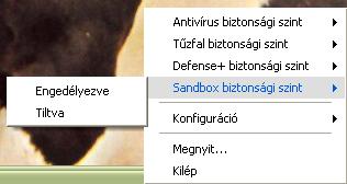

Nálam a pozíció probléma nem létezik, nem lóg le sehol a szöveg...
blattida
Már az előző frissítés óta így kell kinéznie...
Nálad valami nincs rendben...
