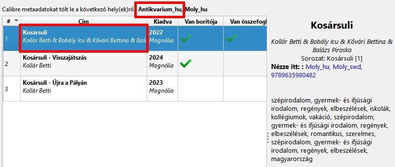

Persze, itt beállítom a rendezési formát, de a magyaroknál a szerzőt is fordítani kell, mert úgy írja be, ahogy a plugin beadja. Ez eddig normálisan volt írva, mint a te fentebbi képeden a #3092 hozzászólásban. A rendezési formát csak egyszer kellene beállítani, de a szerző miatt mindkettőt minden alkalommal...
snowdog
Megvan a bibi! A megoldásnál számomra a három szerő megjelenése volt a kulcs.
Az alsó képeden a baloldalon majdnem teljesen kitakart részben látható, hogy a keresésre neked is 3 találatod volt, de nem a moly.hu találatot jelölted ki, hanem az Antikváriumot.
Hogy a Nézze itt: után miért a moly.hu látható, az egy talány.
Ha én is az Antikváriumot választom ki, akkor ugyan azt kapom eredményül, mint ami a képeden látható.

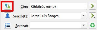

repro

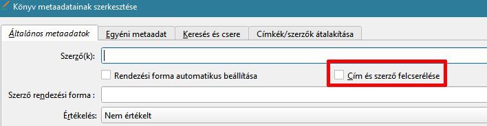

Lehet-e felcserélni a könyvekkel kitöltött szerző és a cím oszlopot?
Köszönöm! -

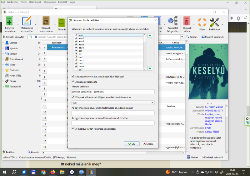

Oldman2
bubek68
#3055

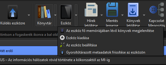

Feldugod az eszközt a PC-re, a Calibre alatt megjelenik...
Az eszköztárban megjelenik az eszköz
(Nálam) az eszköz ikonján van egy lenyíló menü, abban
Az eszköz beállítása
Itt megjelenik egy lista, hogy a Calibre milyen formátumokat rendelt hozzá az eszközhöz (az alábbi példa nem Kindle eszköz).
Itt neked mi jelenik meg?

Egy kis segítséget szeretnék kérni, a calibre programmal kapcsolatban.
USB-n rádugtam a Kindle PW4 et amit a Calibre felismert és betöltött, ezután 8db. epub könyvet a küldés ezközre gombbal töltöttem a könyvemre, amit látok is a calibre programban az olvasó könyvtárában.
De miután lecsatlakozok a pc-ről, az olvasóban sehol nem találom a könyveket.
Visszadugom a pc-re betölti és rajta van a calibre szerint, de az olvasóban nem találom sehol.
Az lenne a kérdésem, hogy ezeket a könyveket hol találom meg a Kindle papperwhite 4 olvasóban?
Eddig e-maillel küldtem a könyveket a pw 4-re, de gondoltam, hogy most kipróbáltam a calibre programot, mert jókat olvastam róla. Lehet, hogy én rontok el valamit ezért kérnék segítséget, előre is köszönettel. -

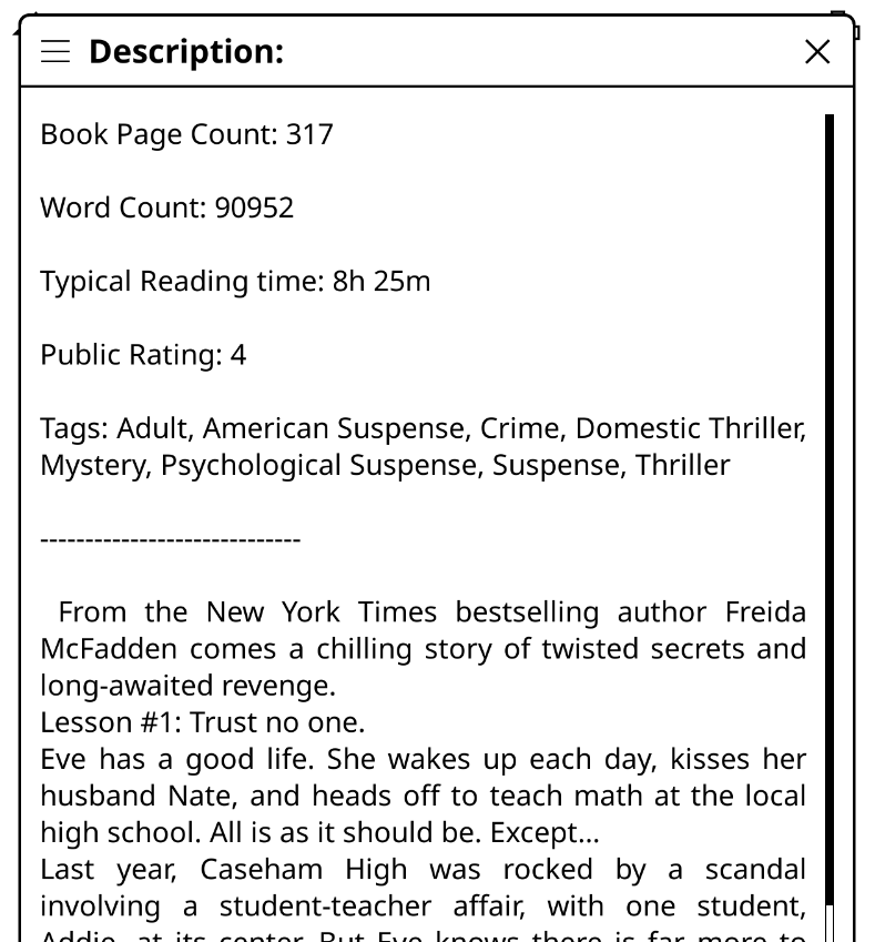

#3028
Az oldalszámnak ebook formátumban semmi értelme nincs, mert ahányan vagyunk annyiféleképpen tördelődik oldalakra a könyv (az akár mindenkinél más betűméret miatt).
Az amit a KOReader mutat(hat), az az adott betűmérettel kalkulált oldalszám, de ez nem fix érték, előre nincs értelme ezt "beégetni" a könyv metaadatai közé. -
Apollyon
Korrektor
Ez pedig nem az én screenshotom, de a végeredmény így néz ki Koreaderben: [link]
Értelme, hogy láthatod hány oldalas és szavas egy könyv, meg hogy kb. mennyi idő alatt olvasnád el - bár ezt nem állítottam be... gimmick, de pl. tudod rendezni ez alapján is a könyveket Calibre-ben.

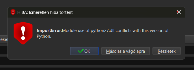

Korrektor
snowdog
#2967
Szembetalálkoztam máshol is ezzel, meg most olvasva a topikot és látva a hsz-ed végül felraktam ezt a plugint.
Elég érdekes adatok jöttek ki vele, mármint ezzel nem célzok arra, hogy téves lenne. A dibookon megvásárolt Metró trilógiára, ami hivatalosan 1,168 oldal, nekem 2,232 oldalt ír és 376,732 szót. Valóban elég hosszú könyv, olvasom már egy ideje, de ez mennyire lehet pontos?
vampire17
A Calibre-web plugin is eltört, ra tudna valaki nezni aki ert ezekhez, mi lehet a gond? Koszonom!!
snowdog
Örülök neki, hogy sikerült megoldani a problémát, és köszönöm a visszajelzést.
Nos többek között az ilyen anomáliák miatt használom a mai napig a nekem bevált Calibre 4.11.1-es verziót. Ha már egyszer minden megvan benne amire szükségem van, akkor a frissítésekkel minek bonyolítsam az életem? -
Atocha
snowdog
#3015

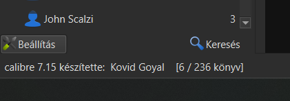

Oké, megvan a hiba, bár pontosan nem tudom mi okozta.
A lényeg hogy már évek óta calibrézek -zok, -zak vagy mi. Az első verzió amit feltettem, nagyon régen volt már nem emlékszem. A lényeg hogy amikor szólt van új verzió én frissíttettem.
Erre próbáltam feltenni a moly plugint.
Most hogy rákérdeztél biztos hogy 7.15 beugrott ez hogy évek óta frissítem és hogy maradvány fájlok maradhattak a könyvtárba így uninstaláltam, kitöröltem registriből, lepucoltam mindent ami calibre. (könyv mappát mentettem persze)
Leszedem a 7.15-öt megint és telepítettem. Beraktam a plugint és láss csodát müxik!
Nagyon szépen köszönöm és ezzel egyúttal igazolhatom hogy a legújabb 7.15-el működik a Moly_hu 506.rar plug-in!
snowdog
Ezt írtad: "Nekem a legfrissebb calibre 7.15 van fent."
Ez biztos? Mert én nem használom ezt a verziót, így ellenőrízni sem tudom.
A képen látható hibaüzenet nekem azt sugallja, hogy az a Calibre verzió amire ezt a plugin-t betöltötted még Python 2.7 verzióval fut, márpedig Python 2.x csak a Calibre 4.x-ig volt használatban.Mindenképpen ellenőrízd le a Calibre verzióját!
Ha a verziószám arra utal, hogy a Calibre 4.x vagy régebbi, akkor neked a másik plugin-re van szükséged (Moly_hu 404.rar).A Calibre verziószámát a bal alsó sarokban láthatod, mint az alábbi képen az enyémet.
Atocha
snowdog
De igen, te rontottad el!
Eddig azt hittem teljesen világosan leírtam, hogy a Moly_hu 505.rar hibás volt ezért töröltem, és feltöltöttem helyette a javított Moly_hu 506.rar-t. Természetesen a törölt állomány linkje a továbbiakban már nem él, csak a javított verzióé.Röviden, neked a Moly_hu 506.rar-t kell letöltened és telepítened. A link él, és a file letölthető. Nálam a Chrome-ban erre a linkre kattintva azonnal elindul a letöltés.
[link]De ha a feltöltés helyét szeretnéd meglátogatni, akkor használd ezt a linket. [link]

De... van egy kis gond.
Szóval ahol azt írod hogy "akkor feltehetően ki fogja tölteni a metaadatokat. [link]"
Na a link nem nyílik meg és amúgy ide mutat: https://www.mobileread.com/forums/attachment.php?attachmentid=209442&d=1720383760Ahol azt írod, hogy "és feltettem a javított verziót." [link]" Na az a link a te egyik hsz-edhez vezet. Eddig ok. Mondom nekem akkor a moly hu 505.rar kell.
Kattintok, ami amúgy ide mutat: https://www.mobileread.com/forums/attachment.php?attachmentid=209440&d=1720381125
A weboldal bár egyezik a vége már nem és ez sem nyílik meg sajnos.Ugye nem én rontok el valamit?
update: valami gond lehet a mobileread.com website-al mert más böngészőben és gépen sem nyíliik meg. -

Már annyira belezavarodtam a verziószámokba, hogy azt se tudom fiú, lány, vagy valami más vagyok...
Nem vagyok programozó, elolvastam hogy kell betenni egy plug-int, de átírogatni dolgokat nem fogok tudni.

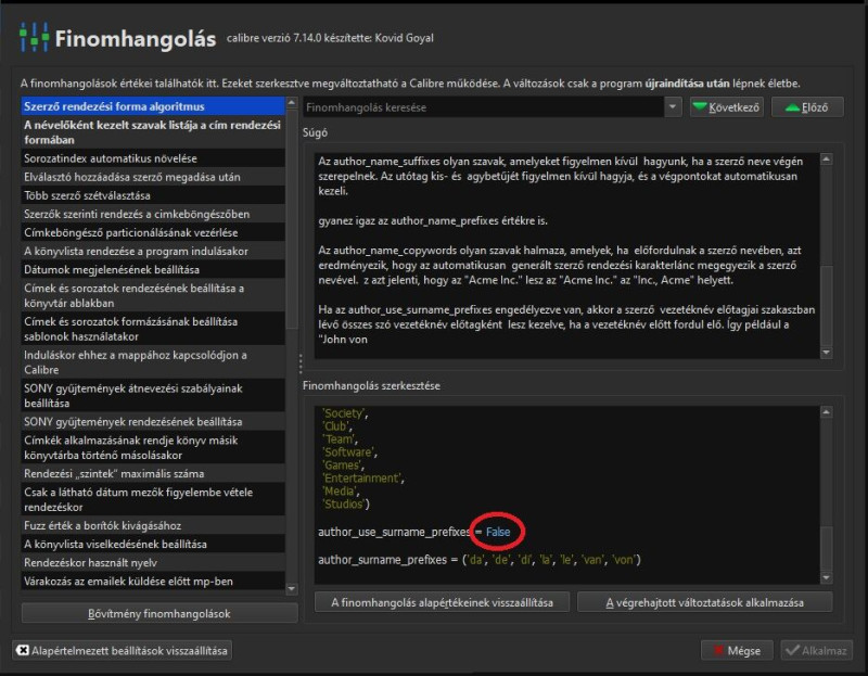

Nálam ilyen sor nincs is, de egyébként eddig az előtagokról nem is volt szó.
Nálam ezzel a beállítással rendben működik, de mivel a Calibre verziómban még python 2 van, ezért az u betűt hagyd figyelmen kívül.
# Szerző rendezési forma algoritmus
author_sort_copy_method = u'copy'
author_name_suffixes = (u'Jr',
u'Sr',
u'Inc',
u'Ph.D',
u'Phd',
u'MD',
u'M.D',
u'I',
u'II',
u'III',
u'IV',
u'Junior',
u'Senior')author_name_prefixes = (u'Mr', u'Mrs', u'Ms', u'Dr', u'Prof')
author_name_copywords = (u'Corporation',
u'Company',
u'Co.',
u'Agency',
u'Council',
u'Committee',
u'Inc.',
u'Institute',
u'Society',
u'Club',
u'Team') -
snowdog
paolinho
#3000
Ami a súgóban olvasható, azt a author_sort_copy_method = 'copy' megadása után végrehajtottad? (Ne foglalkozz az u betűvel!)
Ha ez a módosítás módosul, az egyes szerzőknél tárolt author_sort értékeket újra kell számítani úgy, hogy a bal oldali címkék panelen jobb gombbal kattint egy szerzőre, kiválasztja a "Szerzők kezelése” lehetőséget, majd megnyomja az "Összes szerzői rendezési érték újraszámítása” gombot.
