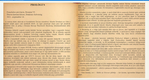

LUX 4 em van és hát olvas PDF et de némelyiket botrányosan lassan teszi. Gondoltam át konvertálom akkor calibre vel epub-ba, szórakoztam is különböző beállításokkal de valahogy a végeredmény mindig az, hogy bizonyos részeknél a könyvbe nem egymás után sorban folytatódnak a sorok hanem az 1. sor folytatása a 3. sor a 2. pedig a 4.
Öszemosna egy oldalpárt vagy nemértem?!
Ennek a megoldásában valakinek valami ötlete lenne-e esetleg?

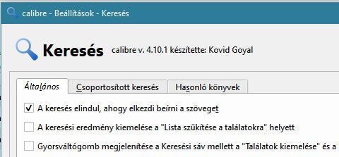

Lehetséges-e oly módon keresni könyvet, hogy amikor elkezdem beírni a címet automatikusan rááll a beírt betűkkel kezdődő első címre.
Vagy pedig elkezdi leszűkíteni a beírt szöveggel kezdődő címeket.
Nekem elég problémás gyorsan ellenőrizni, hogy létezik-e a könyvtárban az adott könyv. -

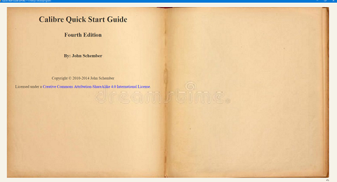

#2260
Az eddig próbáltaknál igen (epub,mobi,prc), sőt van ahol csak részben látszik a háttér.
Fehér-sárga vegyesen.
Demonstráljam?
Más:
A hasáb szélességet-magasságot lehet állítani?
Mert,ha igen, akkor nem kéne talán a margó.....
Más:
Melyik probléma nélküli verzió ajánlott? -

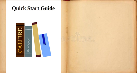

#2258
atyca

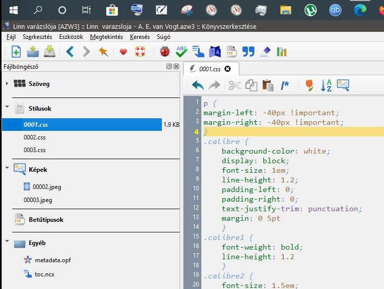

Win 10 alatt futó Calibre 4.21.0 beállításában kénék segítséget.
Hozzáadtam az olvasóhoz egy saját hátteret, de a margók növelésekor nem marad fix. a szöveggel együtt behúzza.Ezzel próbálkoztam, de nem jött be...
body {background-size:100% 100%;background-repeat:no-repeat;background-attachment:fixed;background-position:center}
Köszi előre is! -

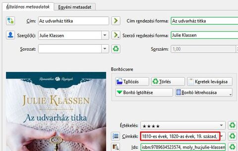

Több tízezer könyv metaadatát írtam be, és nálam csak a moly.hu plugin van engedélyezve. Eddig 99%-ban megtalálta a könyveket. Szerkezetében ez a legjobb oldal a metaadatok letöltéséhez. Ennek használatát mindenkinek tudom ajánlani.
A másik két plugin használatának akkor látom értelmét, ha egy könyv a moly.hu oldalon nincs meg, de erre nagyon kicsi az esély.

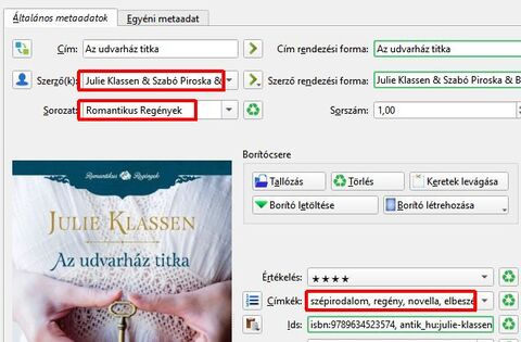

Most látom, hogy nem konkrétan a moly.hu plugin-ról írtál, de mivel az azt megelőző hozzászólásokban arról volt szó, ezért én automatikusan arra gondoltam.
Az lenne a kérésem, ha konkrét hibáról kérdeztek, akkor nevezzétek meg azt a plugin-t, amit éppen használtok. Csak így tudok segíteni (már ha egyáltalán tudok).
snowdog
snowdog
Szerintem nálatok valamilyen kavarodás van a plugin-ek terén. Nem lehet hogy egyszerre több plugin van kiválasztva, és az adatok nem a moly.hu oldalról származnak? Ugyanis nálam teljesen másképpen jelennek meg a letöltött adatok, mint az nálad a képen látható.
Pontosan úgy, ahogy azok a moly.hu oldalon vannak:

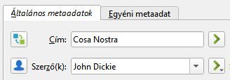

Egy apró hibát szeretnék jelezni. Ezt nem tudom melyik plugin okozza, de néhány könyvnél a szerző mellé "behúzza" szerzőként a fordító(ka)t is. Pl. Chris Carter - Egy gonosz elme, vagy John Dickie - Cosa Nostra.
Megnéznéd, hogy ezt mi okozhatja?
Előre is köszönöm! -

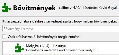

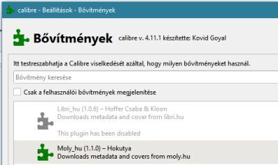

Bocsánat, de itt most egy kicsit összezavarodtam. A moly_hu pluginból az utolsó linkelt verzió az 1.1.2 volt. Hol találtál te 1.1.4-es verziót?

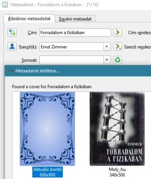

Elismerésem a téma érdekében tett munkádért!
Próbálgattam a Moly_hu Plugin-t és néhány esetben, amikor a Metaadatokat jól lehozza (létezik a könyv), de a borítók képére nem talál semmit.
Néhány példa:
Ernst Zimmer Forradalom a fizikában
Jánossy Lajos Relativitáselmélet a fizikai valóság alapján
James Kendall Davy élete
Ezt a problémát kb. a könyvek 5 %-nál észleltem.
Persze ilyenkor copy-paste megoldással kinyerhető a boító képe, de kicsit körülményes több könyv esetén.
Előre is kösz, ha találnál rá valamilyen megoldást -
