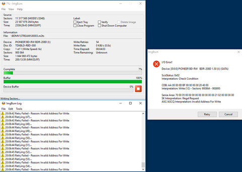

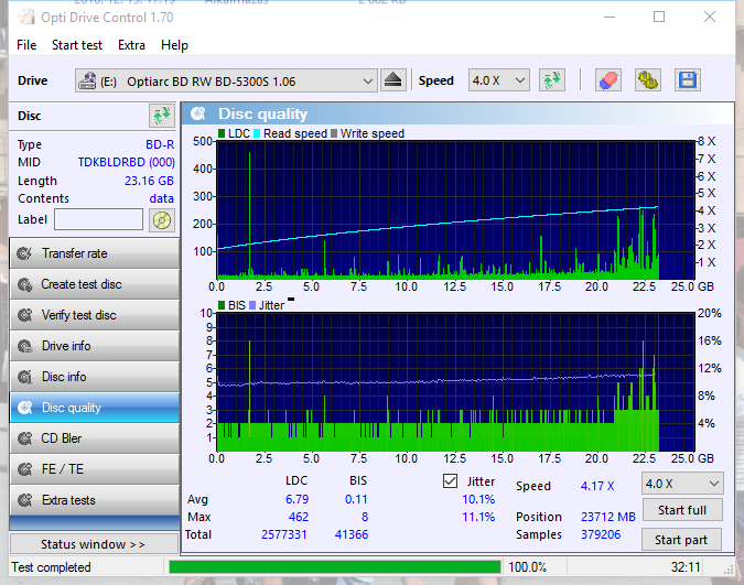

Lemez: FalconMedia PRO Shiny 25cake
MID: TDKBLDRBD
Író: Pioneer BDR-208D (FW: 1.50)
Program: IMGBURN 2.5.8.0
Írási sebesség: 6X -

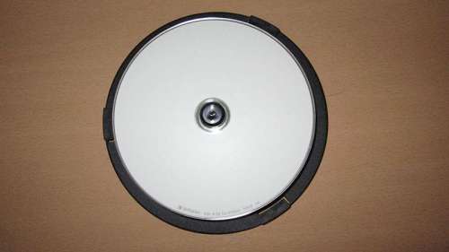

Érdekelne, hogy van-e valakinek tapasztalata ezzel a lemezzel.
Fontos, hogy ez a kék-fehér csomagolás legyen. Alapból nem érdekelne ez a márka de állítólag váltottak a CMCMAG DI6 MID-ről VERBATIMf (000) MID-re. Ugyanúgy a CMC MAGnetics-ban gyártják cserébe viszont rosszabb mint a CMCMAG DI6 MID-es lemezei a MEDIARANGE-nek

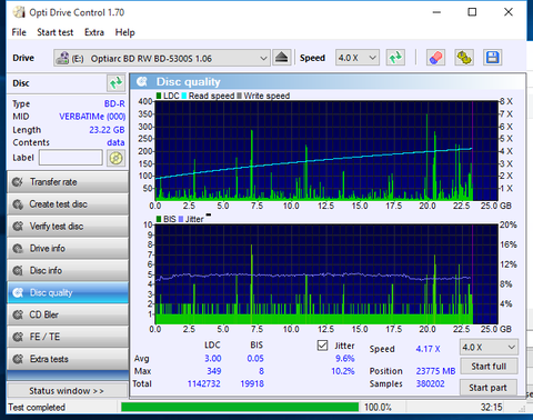

[HP BluRay BD-R 6x]
Megkértek, hogy írjak rá, nem saját lemez de ha már megírtam csináltam egy tesztet is.
Érdekes, hogy „elméletileg” ugyanaz a lemez mint a Verbatim de szemmel láthatóan elmarad tőle ha az írás minőségét nézzük.PIONEER BD-RW BDR-208D 1.40
Írás 6X-osEgy korábbi Verbatim ugyanazzal az íróval

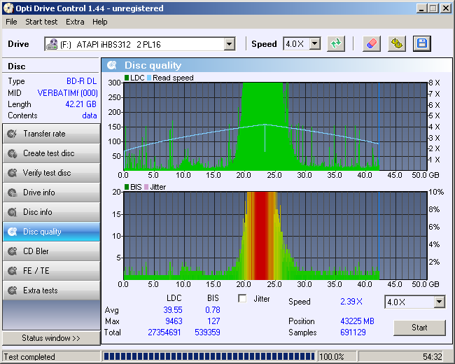

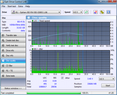

[Verbatim DL 50 GB]ImgBurn, Pioneer 208D, 2X írva
Nem tökéletes de az biztos, hogy életem eddigi legjobb DL írása

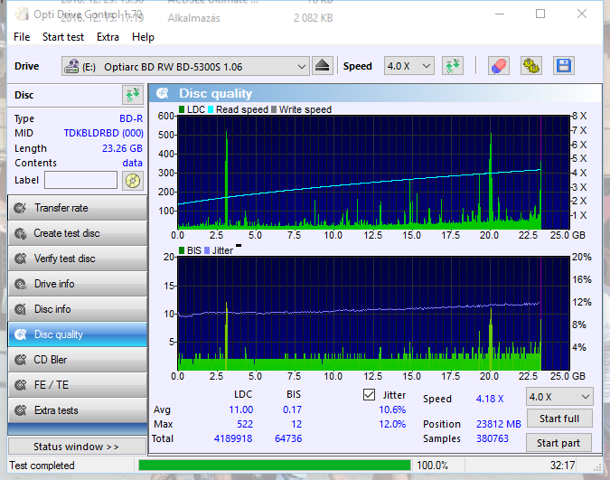

[Taiyo Yuden Blu-ray dvd 25gb bd-r 4x Speed Inkjet Printable 3d Bluray Disk]
PIONEER BDR-208D FW 1.40
IMG BURN 2.5.8.0
4X-en írva -
stanley00
Na azt hiszem most már egyértelmű miért ilyen olcsó ez a TDK lemez. Igaz amit Te linkeltél az a 25-ös henger és ott nincs információ arról, hogy a lemez milyen MID-el rendelkezik de az 50-es hengernél ami árban a duplája tehát valószínű ugyanaz a lemez már feltünteki a MID-et ami PHILIPR04
Hát ennyit a TDK-ról is. Mindig van hová süllyedni
Már a színe is ronda az írható felületnek
[TDK Blu-Ray BD-R 25 GB - 4x - blank - 50 pcs in Cakebox] -

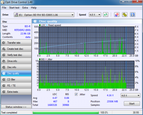

Használtam a keresőt de nem nagyon találtam rá választ! Szerinted (Szerintetek) [ez a lemez] vajon milyen lehet. Itt általában csak az 50 GB-os lemezek kapcsán esik szó a That's-ről. Van rá esély, hogy ez is Ritek vagy valami hasonló
stanley00

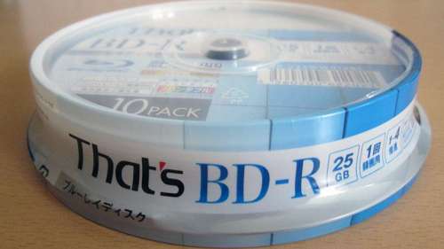

Megtettem, de amit én linkeltem az 25 gb-os That's amiről az általad linkelt részben egy szó sem esik. Kizárólag a DL-es 50 gb-os That's-ről. A kérdés továbbra is az, hogy az 50-es kiszerelésű 25 gb-os That's lemezek is kizárólag Panasonic vagy TDK mid kódosak-e, úgy mint a DL-es társaik?

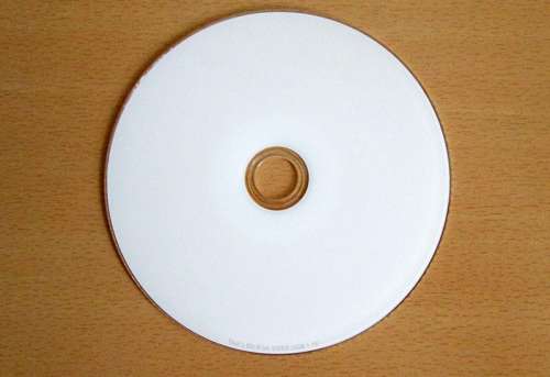

Érdeklődnék, hogy valakinek esetleg van-e már tapasztalata ezzel a lemezzel kapcsolatban. [link]
Nem is az írás minőségre gondolnék hanem a mid code-ra. Van rá esély, hogy Panasonic vagy TDK mid code-nál nem rosszabb ez sem?
Egyébként érdekes, hogy így elsőre semmit nem találtam a neten arról, hogy ki vagy mi ez a cég pedig a köztudatban és általam is már régebb óta ismert a minőségibb lemezeiről. Mintha úgy emlékeznék régebbről, hogy ez Taiyo Yuden csak That's márkanév alatt.Köszi!
stanley00

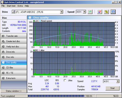

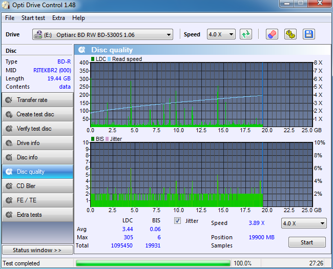

Jól néznek ki. Csak akkor most honnan tudom, hogy ha That's lemezt veszek akkor panasonic vagy TDK mid kódos lesz? Mert azért ez a Panasonic mid kódos That's eléggé ott van.
Még kérdeznék egyet mert a képeiden látom, hogy te be tudod állítani a teszt olvasási sebességét. Ott ahol Neked 4X van beállítva nekem sosem kínál fel semmit. Üres az a rész, így be sem tudom állítani. Ezzel ugye az a baj, hogy sokszor kicsit gyorsabban olvassa mint amilyen sebességgel beírtam. -
stanley00

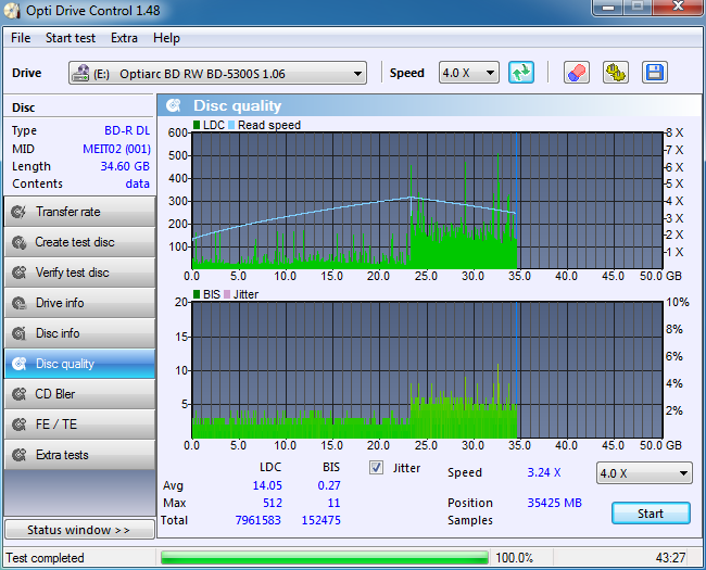

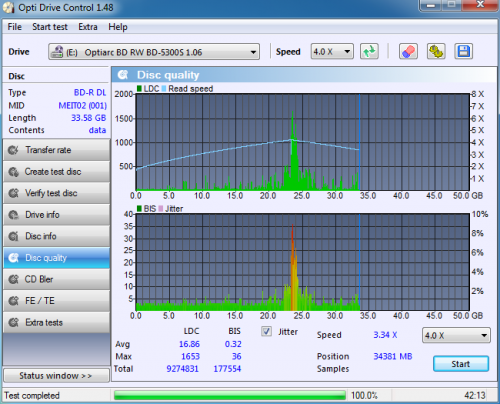

Nekem például a DL-es JVC lemezekkel elég rossz tapasztalatom van bár Panasonic mid kóddal rendelkeznek. Igaz azokat még az Optiarc-al írtam.
Drive Optiarc BD RW BD-5300S 1.06
Disc BD-R DL MEIT02 (001)
Iró IMGBURN[link]
A többi JVC lemez is kb. ilyen eredménnyel zárult.Szintén az Optiarc így írta a TDK BD-R DL-t (jé akkor egyet sem rontott)

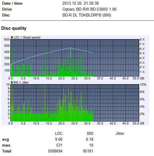

Disc BD-R DL TDKBLDRFB (000)És a most vett Pioneer BDR-208D (1.10)
Iró IMGBURN 2.5.8.0Csak azért raktam be ezeket mert ennek ellenére mivel nagyon jó árban lehetne rendelni DL-es JVC-t és a médiakódja is csak Panasonic lehet, hogy a Pioneer jobban megírja? Van valami tapasztalat vele Pioneer 208-al?
Nem tudom miért csak linket ír ki. Múltkor is így raktam be a képet és rendesen megjelent. Na mindegy most már nem csinálom újra, bocsi.
stanley00
Azért írtam 6X-an a lemezt mert már előtte rontott egyet 4X-en, utána pedig 2X-en. A Pioneer BDR-208D feljánlotta (tudja) a 6X és 8X-os írását is ennek a lemeznek. Szóval végső elkeseredésemben írtam 6X-an
A másik kérdésedre válaszolva pedig most már egyre jobban megérdemli, hogy kikerüljön ide a neve mert jobban utánagondolva egyre gyanúsabb a dolog. Mégpedig azért mert a hirdetésében először csak 3 db ilyen lemezt árult és amikor rákérdeztem, hogy megvan-e még az a 3 lemez azt válaszolta igen és 1-2 napon belül lesz több is. Így nem 3-at hanem 5-öt rendeltem de ha igazat mondott akkor nem is 1 szállításból lehettek a lemezek. Tehát vagy folyamatosan szar lemezeket rendel vagy tudatosan rakott még hozzá két „fasza” lemezt.
