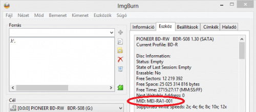

A kérdésem az, hogy hogyan fogom kideríteni egyértelműen, hogy milyen gyártótól származik a lemez? A képen amelyen egy lemezt látunk példának ott nincs más csak annyi, hogy: "TDK BD-R 25GB 1-4x" és ugye semmi más információ. Ezek szerint külső jele nincs annak, hogy melyik bércég gyártotta le a lemezeket? Csak úgy láthatom, hogy IMGBURN el lefuttatok valami féle tesztet? (Nem gond akkor majd végre hajtom ezt a műveletet, csak kérdem, hogy hogyan győződhetek meg erről. Egyúttal lehet letesztelném a mostani Sony lemezeimet is, amik már szerintem 1 éven túl vannak.) -

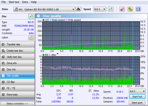

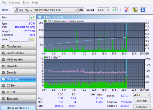

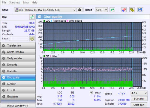

Üdvözletem. Mivel nem vagyok benne száz százalékig biztos, hogy ezen teszted ezt a lemezt tartalmazza e, ezért megkérdem, hogy erről a lemezről: katt a linkért mi a véleményetek.
A másik kérdésem az , hogy el tudnád magyarázni nekem, hogy a tesztjeid képen belinkelt program képeken mit kell nézni? Melyik értékek azok amik azt tükrözik ,hogy ez most hú de jó lemez, vagy , éppen az, hogy ez ócska?

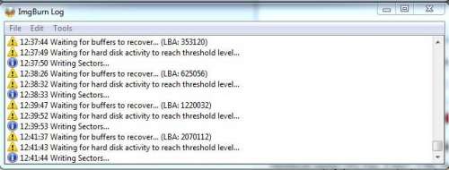

Sziasztok
Itt olvastam korábban, hogy valamelyikőtök, esetleg többen is, hálón keresztül égettek diszket.
Na, megírtam két lemezt én is, ezzel a módszerrel, megírta, ám írás közben többször elfogyott a puffer, burn-proofolt az író.
A kérdés: Van ennek valamilyen kihatása a végeredményre, vagy ez inkább biztonsági megoldás, lehetőleg a lemez ne legyen tele megszakításokkal? -
