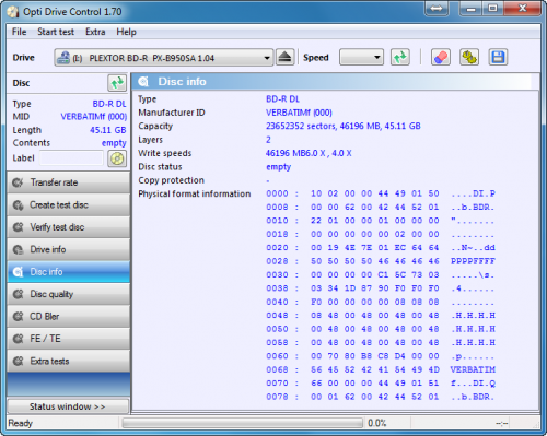

Szervusztok!

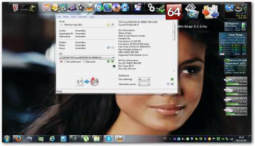

Most ismerkedem a BD égetéssel! PLEXTOR PX-B950SA modelleket használok.
Vásároltam az IT Media-tól Verbatim BluRay BD-R 6x (50GB) NormalJC Fullprint (43736) SingaporeValamiért nem szeretne ez az eszköz írni rá adatokat! Csak nem vágom, h miért?! A válszokat és a megoldást, előre is köszönöm!

nekem ezt dobta az IMGBurn, sanszos, hogy nem is TDK? (Még névleg sem?)
Maguk a korongok papír tokokban érkeztek, gondolom bulk kiszerelés, illetve 25/50/100db vásárlása esetén jár(hat) a hengeres gyűjtő
Az eladó
a középső lyuk körül az alábbi számsor/felirat olvasható, más jelzés nincs a korongokon. A felület nyomtatható.
LCAOO2640E3016X121013008 (elég nehezen olvasható)
Az íróm egy Pio BDR-S07XLT (de az írók BDR-207-nek ismerik meg)
Vélemény?
