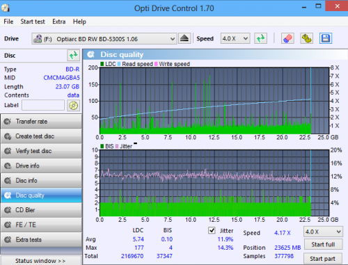

BD lemezek ajánlási sorrendje (írásminőséget és tartósságot illetően az eddigi itteni és külföldi fórumok tapasztalatait összegezve) gyártók (MID) és márkák alapján:
gg72
Lemez: Verbatim BluRay BD-R 6x (25GB) 10cake Fullprint HTL
MID: CMCMAGBA5
Író: BDR-S08XLT (FW: 1.30)
Program: IMGBURN 2.5.8.0
Írási sebesség: 4XAhhoz képest, hogy ez sem eredeti Verbatim már, hanem CMC, nem olyan rossz lemez (6X írási sebességnél már rosszabb), remélhetőleg tartós is lesz... Ha nincs éppen Panasonic, ez is megteszi.

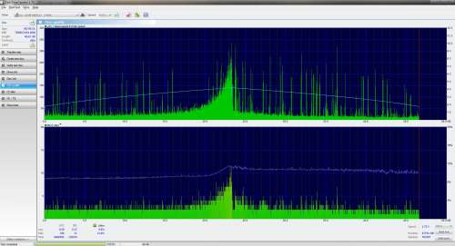

Az összes lemez az alábbi beállításokkal és lemezzel történt:
Lemez: Panasonic BD-R 6x (25GB) BluRay 10cake *Print* (JAPAN)
MID: MEI-RA1-001
Író: Pioneer 206D FW:1.06
Írási sebesség: 6X
[link]Amint látszik elég változó a Panasonic lemez minősége is, azok a kiugró tüskék néhol nem nagyon tetszenek.
[link]A srác is arról ír itt hogy valamiért a 10-es kiszerelésből írt lemeznél tapasztal ilyet viszont a 25-nél nem.
Bár ebből aztán nem lehet nagy tapasztalatokat levonni csak sztem annyit hogy erősen változó a minőség persze ezek még így is elég jónak számítanak. -

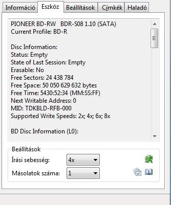

Rendeltem megint egy olcsó TDK BD-R DL 50GB 1-4x-es lemezt ami 650Ft/db jött ki cakompakk. Még nem írtam rá de figyelembe véve a MID-et TDKBLD-RFB-000 nem lehet vele gond. Ettől az embertől már másodszor rendelek de eddig aránylag gyorsan megjött a cucc és a minőség is rendben van.

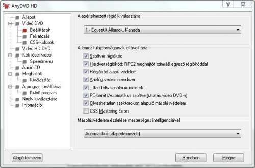

Az is elég ha beszerzed a power dvd (pl 10 es verzióját) és feltelepíted a gépre, beállítod a régókodot és nézed a dvd/bd-t. (majd mivel az állítgatás korlátozott, és nem akarod a olvasót tönkre tenni, mert ott is max 5ször lehet át állítani) ezért beszerzel, egy aprócska programot, a fent említett programhoz, ami nulláza a számlálót, így bármikor bármennyit váltogathatsz. És még csak a lemezzel sem kell szórakozni.
peterxxx

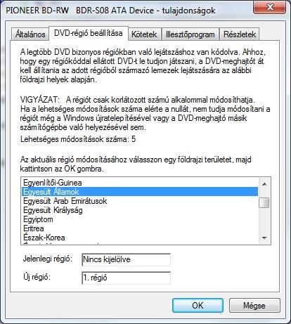

Az lenne a kérdésem azokhoz akinek van legalább blu-ray olvasója PC-hez vagy laptophoz, hogy lehet-e változtatni a régiót blu-ray-re is (win: eszközkezelő --> tulajdonságok), mint a dvd-írókon, ha eredetei USA-ból rendelt lemezt szeretnék PC-n lejátszani?
Köszönöm!

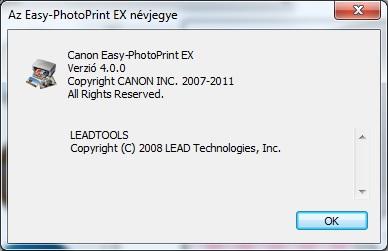

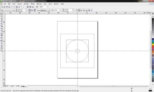

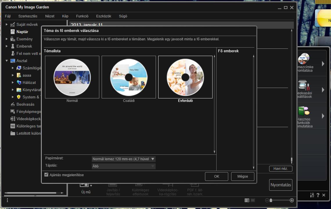

Akkor innen a félreértés, szerintem próbáld ki az Easy-PhotoPrint EX progit mert most hogy már kezdem megismerni egész jónak tűnik. Arra kell figyelni hogy eléggé el vannak dugva a finombeállítások mint pl a kép mozgatása tized milliméter pontossággal vagy a kép kivágása azaz hogy melyik rész látsszon a beillesztett képből stb.

Teljesen alkalmas a gyári szoftver is de hiszen le is írtam, a furcsaság csak az hogy nincs egy üres profil mondjuk olyan esetekre amikor egy már kész képet szeretnénk a lemezre tenni. Ahogy előbb is leírtam a szövegdobozokat ki lehet vágni így marad az általunk betallózott kép amit aztán testre lehet szabni átúcettig.
Ez saját szerzemény, a kép maga nem de a szöveg az a Canon program által készített.
#48613632
A kérdésedre a válasz. Nekem 5450 van, és a gyárilag hozzáadott szoftver teljesen alkalmatlan egyedi CD felületek nyomtatására a beépített patternek miatt, amik nem távolíthatóak el, legalábbis én nem jöttem rá, hogy hogyan kell, de ezek szerint Te sem.
Én Corel X3-al nyomtatok, ugyan nem célszoftver, de teljesen alkalmas ilyen feladatokra. -

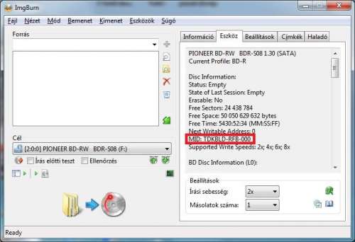

Most rendeltem ebay-en keresztül japánból ezt a lemezt, postával együtt 740Ft/db-ra jött ki a lemez és a lemez mid-je TDKBLD-RFB-000. Engem igazából az érdekelne hogy Taiyo Yuden lemeznek árulják de TDK mides ez így rendben van?
