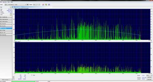

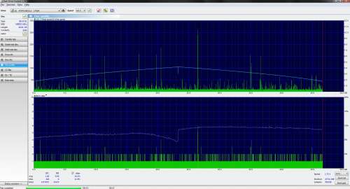

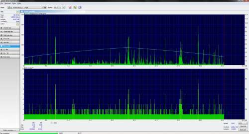

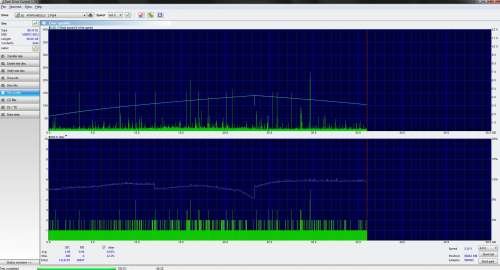

Tommy1982
#541
BIS: max. 8 (Burst Indicator Subcode)
LDC: avg. < 13 (Long Distance Code)
LDC: max. 600Vagyis abszolút a hibahatáron belül vannak, az első tesztnél ha rögtön a teszt elején kiugróan magas értéket kapsz, akkor érdemes újra elkezdeni a tesztelést, mert valamilyen felpörgési hiba van. Illetve a kiugró magas tüskék lehetnek apró porszemektől is a lemez felületén.
Csak összehasonlításként két mai írásom Pioneer 206 íróval Verbatim lemezre:
Vagyis látszik, hogy egyik sem tökéletes, de 50GB lemeznél ez soha nem is lesz, a 25GB Panasonic eredményeit itt ne várjuk egyik lemeznél se. Pedig még ezek a jobbak.
Ja, és ne tesztelj 8X-an.

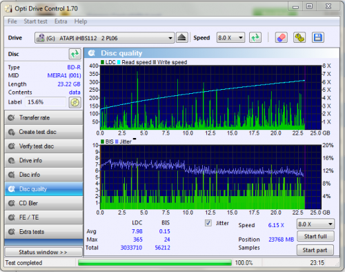

Tommy1982
sikerült vennem a Pio 208-as íróm mellé teszteléshez egy Lite-On iHBS112 írót használtan, és első nekifutásnak leteszteltem 2 darab Victor DL lemezt, de szerintem a minőség nem a legjobb
4x-es írás:
2x-es írás:
Jó vagy rossznak számítanak ezek az eredmények, esetleg érdemes lenne kipróbálni a Verbatim lemezeket is?

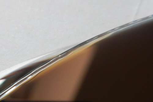

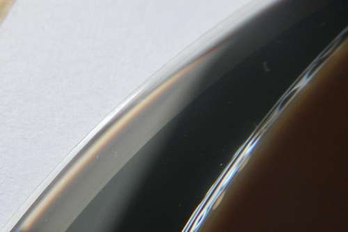

...egy kicsit aggódok az istenített Pana MEI-RA1-001 lemezek gyártási minősége miatt!
Korábban tigipuf #323 belinkelte lemezét, s ezt sokan a nem megfelelő tárolásra fogták - a lemez széle betöredezett :-(
Én most az 'új' szállítmányon ezt vettem észre:
Alatta a már megírt VERBATime:
Most akkor tényleg hogy is van ez az 50 év biztonság??? -
