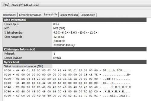

A CMC egy közepes minőségű lemez, a Riteknél jobb.
"Recorded Mark Polarity: HTL"
Az LTH [link] lemezeket kell kerülni, ez a HTL-jelzés valami mást jelent, nálam a Panasonic lemezeknél is ugyanezt írja ki az ImgBurn.BD Disc Information:
Disc ID: MEI-RA1-001
Disc Type: BD-R
Disc Size: 120mm
Disc Class: 0
Disc Version: 1
Disc Time Stamp: 02/2008
Number of Layers: 1
Layer Type: Writable
DVD Layer Present: No
CD Layer Present: No
Channel Bit Length: 74.50nm (25GB Per Layer)
Push-Pull Polarity: Positive
BCA Present: Yes
Maximum Transfer Rate: Not Specified
First PAA of Data Zone: 131 072
Last PAA of Data Zone: 1 658 494 -

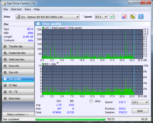

Csíkossag engem is meglepett, Panasonicnal nincs ilyen probléma, se egyéb más.

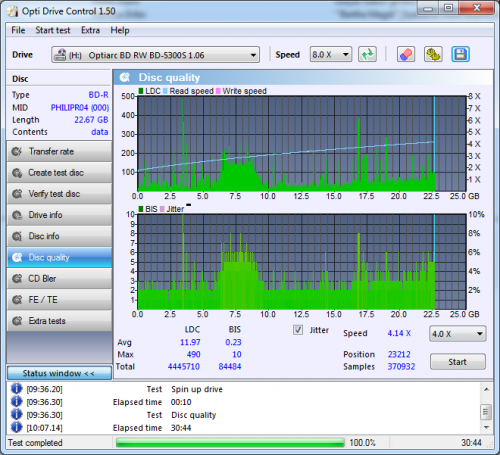

Mikor lettek megirva a philip kódos lemezek?
A másik dolog: először 2xesen írtam őket, és az eredmény egy csíkos felület lett. Utána 4xes sebességgel próbálkoztam, úgy már csak egy "csík" látható kozeptajon. 12xesen írva még rondabb, mint 2xesen. -
harkai1
