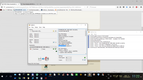

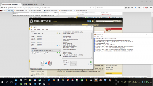

PIONEER BD-RW BDR-206D 1.06 (SATA)
Current Profile: BD-REDisc Information:
Status: Complete
State of Last Session: Complete
Erasable: Yes
Sessions: 1
Sectors: 24 438 784
Size: 50 050 629 632 bytes
Time: 5430:52:34 (MM:SS
F)
MID: MEI-T01-001
Supported Write Speeds: 2xTOC Information:
Session 1... (LBA: 0)
-> Track 01 (Mode 1, LBA: 0 - 24438783)
-> LeadOut (LBA: 24438784)Disc Definition Structure:
Certified: No
Scanned: NoLayer Information:
Layer 0 Sectors: 12 219 392 (50%)
Layer 1 Sectors: 12 219 392 (50%)Format Capacities:
DT: 0x02 - NB: 24438784 (0x0174E800) - TDP: 0
FT: 0x00 - NB: 23652352 (0x0168E800) - TDP: 24576
FT: 0x30 - NB: 23652352 (0x0168E800) - TDP: 24576
FT: 0x30 - NB: 23259136 (0x0162E800) - TDP: 36864
FT: 0x30 - NB: 24307712 (0x0172E800) - TDP: 4096
FT: 0x31 - NB: 24438784 (0x0174E800) - TDP: 2048Performance (Write Speed):
Descriptor 1...
-> B0: 0x00; B1: 0x00; B2: 0x00; B3: 0x00
-> EL: 24438783 (0x0174E7FF)
-> RS: 8 990 KB/s (2x) - WS: 8 990 KB/s (2x) -

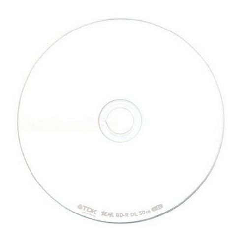

merlix
Volt már valakinek dolga a TDK Tajvani gyárából származó, Hivideo név alatt futó 50 GB-os lemezeivel (Hivideo-made by TDK)?
MID: TDK BLDRFBA MID alapján ajánlott, de azért jó lenne egy valós tapasztalat...
merlix
merlix
Hétvégével együtt 6 nap alatt megérkezett az 50 GB-os Victor JVC.
Mikor megláttam a MID-jét, majdnem leestem a székről:
TDK BLDRFBVan valakinek tapasztalata erről a MID-ről?
