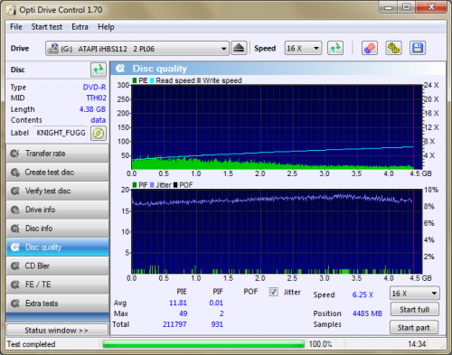

Az Opti Drive Control 1.70 valóban bug-os, de amibe beleütköztél az nem bug! Többször le lett írva - ha visszaolvastál volna Te is tudnád -, hogy a Pioneer BD-írók nem alkalmasak a lemezminőség tesztelésére. Ehhez drive támogatás szükséges, ami néhány Lite-On és Samsung író esetén áll fenn.
Ezt a Panasonic lemezt 6x-os sebességgel lehet a legjobb minőségben megírni. -
vati
író: Pioneer BDR-207BD v1.21
lemez: Panasonic BR-R 6x 25GB printable (MID: MEIRA1)A sokak által használt Opti Drive Control 1.70 nevű tesztprogram először "Unable to read disc label" popup ablakokat kezdett dobálni, amire némi netes keresés után -elfogadva, hogy ez a program ilyen bugos, hiába fizetős- találtam egy workaroundot: File->Options->"Read disc label automatically" checkbox kiikszelni.
A soron következő hiba: "Drive does not support this function."
Szerintem ez egy jó BD-író, a lemez jó lemez. Vagyis kizárásos alapon, ez a program sikeredett kukásra.
Tud valaki workaroundot erre a bugra, (dzsunka firmware-re frissítésen kívül) vagy alternatívaként szóba jöhető megbízhatóbb tesztprogramot ajánlani, ami ezt a Pio írót támogatja?szerk: a lemez jó, sikeresen vissza lett komparálva, 2x sebességgel lett írva.
+kérdés: ezt a lemezt hányszoros sebességgel célszerű írni ezzel az íróval?

Most teszteltem az első megírt Panasonic lemezemet, mely eredménye itt van:
Panasonic BD-R 6x (25GB) BluRay
Az írás a Samsung SE-506-os külső íróval történt.
Várnám a véleményeket, hogy ez milyen minőségnek számít, mert blu-ray írásban még teljesen kezdő vagyok. -
gg72
Daywalkerke

Hatarertekek: [link]
Opti Drive Control van es a Nero CD DVD Speed-je, en az elöbbit hasznalom, igy nem tudom, hogy az utobbibol melyik a legjobb. BD-irashoz (filmekhez) ImgBurn ajanlott, adathoz jo a Nero is.
