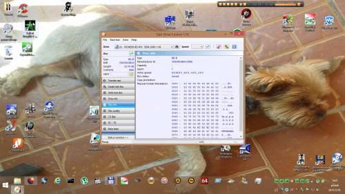

Előre is elnézést kérek a láma kérdésért, de még csak most ismerkedek a BD írással. Természetesen visszaolvastam jó néhány oldalt, de nem vagyok biztos a dolgomban.
Kaptam néhány BD-R 25GB Printable lemezt.Ezt az adatot találtam rajta:
Az írható oldalon ez van:
-RBD4R015D (gugli a barátom és ezt dobta: RITEK BD-R SL)Meg tudja valaki mondani, hogy ez milyen minőségű és mennyire használható? Vagy fontosnak ítélt adatokat (családi fotók és videók) inkább más megbízhatóbbnak tartott lemezekre rakjak?
Köszönöm!
