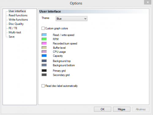

Kihúzni egy másik fülre egyszerűbb
Amúgy meg simán csak arra számítottam, hogy rákattintok, és nagyobb lesz. -
gg72
Csabroncka
#1717
inkább arra lettem volna kíváncsi, hogy itthon Pesten esetleg van-e valami jó bolt és lemezek
Csak ez nem derült ki az eredeti kérdésedből.
De ha már Flashget megválaszolt mindent, akkor vidámság van. -
Csabroncka
Na azért annyira nem vagyok kezdő bizony elolvastam, inkább arra lettem volna kíváncsi, hogy itthon Pesten esetleg van-e valami jó bolt és lemezek...
-=RelakS=- A kép direkt van úgy berakva, hogy ki kelljen másolni a nagyításhoz? ?
jobb klikk kép megjelenítése, mi ebben a nehéz
Egyébként Flashget ellátott minden földi jó tanáccsal privátban, köszi!
