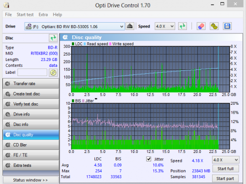

Egyértelmű volt, csak a kapott értékek a nem megfelelően alkalmazott tesztmodszerek miatt nem sokat ernek...
Én nem értek veled egyet, hogy az uj írok mindig jobbak, az én S08-as Piom általában szebben ír, mint a 209-es, de ezt mások is észrevették már pl. külföldi fórumokban. Egy régebbi irohoz általában kiforrottabbak az FW-k, mint az ujaknal. Persze már amelyik gyártó szívén viseli a régebbi szériáit, és ez jelnleg csak a Pio-rol mondható el.
A jó minőségű lemezek sokkal kiegyenlitetebbek, azokat általában a gyengébb írok is jobban írják meg. -

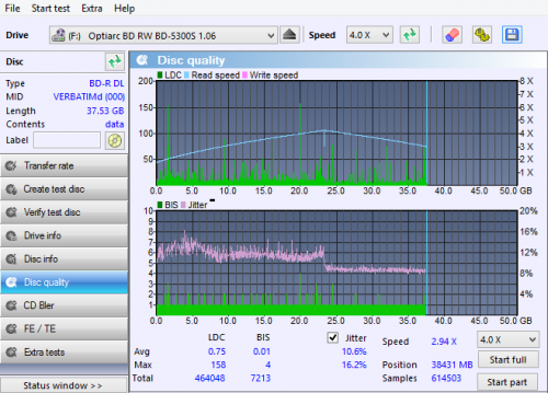

A rétegváltásnál mindegyik borzalmasan néz ki (a "slusszpoén" is), biztos vagy benne, hogy asztali lejátszó viszi is őket?
Amúgy tisztában vagy a tesztelés alapvető elemeivel, mint pl. hogy max. 4X sebességgel tesztelünk és nem max.-on... A hibahatárok pedig: [link] Az általánosan elfogadott tesztelő program pedig az OptiDrive Control.
Amíg nem ezek szerint tesztelsz, sokra nem lehet értékelni őket, de az eredmények biztosan nem összehasonlíthatók azokkal, amiket itt a fórumban szoktunk linkelni.

Hát ez a Verbatim-nál most úgy néz ki, hogy ami 10-es vagy 20-as gyári hengerben van, az Verba mid-es, ami 50-esben, az pedig Pana. Az újracsomagolt (repacked) verziók pedig lehetnek ilyenek, vagy olyanok, gondolom attól függően, hogy az eladó éppen milyen hengerből pakolja át a lemezeket. De szerintem mindkettő jó lemez, talán az eredeti Verba nálam picit egyenletesebb minőséget ad, pl.:
Az írás Pioneer BDR-S08XLT íróval és 4X sebességgel, ImgBurn-nel történt, szerintem ennél tökéletesebb BD50-es írás/lemez nem nagyon létezik.
