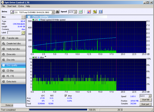

ez sem drága, és a teszt is jó minőségre utal : MID: CMCMAG-BA5-000
"Egységár: 155.8 HUF" -

Én ezeket "Aone" néven vásároltam kb 1 év óta, filmek tekintetében nincs vele probléma, nem volt írási hiba, a filmek ma is kitűnően játszhatóak, nem akad, viszi elsőre. Hosszabb távon nem tudom sajnos, mi a helyzet. Szintetikus tesztek sajna nem állnak rendelkezésemre, nincs hozzá LiteOn íróm
Mára, az árak csökkenése miatt átálltam a 6x VerbáraHozzátenném, én az UK-ban élek
szerk:
Aone MID code: PHILIP-R04-000
Verba MID code: VERBAT-IMu-000szerk2:

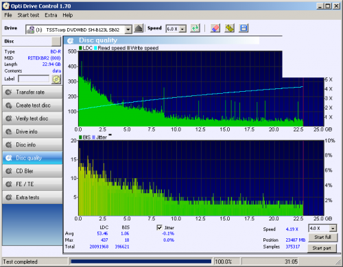

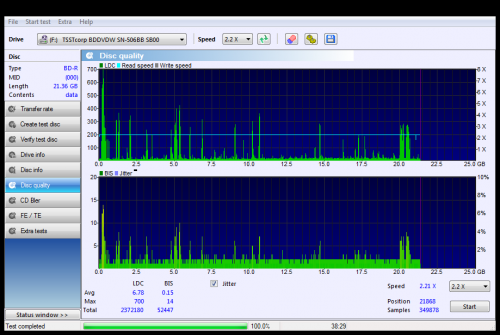

#1222

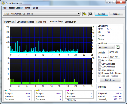

Imgburn-nel és Nero discspeed 7.02.100-zal tényleg jobb lett. (a win8-amban lehetett valami gond, win 7 alatt már működött a program)
A tesztelés sebességét nem engedi állítani, maximális sebességgel futott.
Az Opti Drive Controll meg nem hajlandó tesztelni továbbra sem.
Amit nem értek, hogy ezt olvastam a fórumban:
"BIS: max. 8 (Burst Indicator Subcode)
LDC: avg. < 13 (Long Distance Code)
LDC: max. 600"Ezeknek megfelel a lemezem, mégis csak 77 pontot ír a minőségre a discspeed.
Dvd lemezeknél 95 ponthoz vagyok szokva, nem kevés ez a 77? -
zebranyul

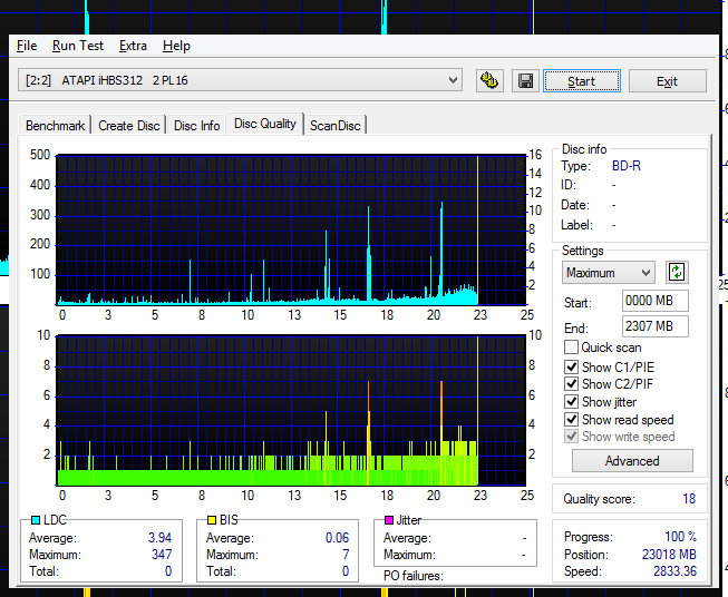

LiteOn iHBS312 írót vettem az unokatestverek.hu-ról.
Kellett rá várni 2 hetet, és jó drága volt, de tudok tesztelni legalább.Kérdésem:
Csatolok egy eredményt. Panasonic lemez, de igen gyászos a minőség.
A hozzá adott programmal írtam meg a lemezt 6x tempóban. Próbálkozzak Imgburn-nel inkább?Vagy a cdspeed program mérne rosszul? Windows 8 alatt csak egy dll odamásolása után volt hajlandó felismerni a meghajtót, és nem is indult egy csak valami korábbi 5-ös verziója a programnak.
Az opti drive control meg meg sem csinálja a tesztet, 6Mb-nál megáll.

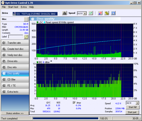

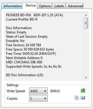

CMC MID kódos TDK BR DL 50GB Disc 4x véletlenül tegnap este AWS módban 8x max lett írva, és tökéletes. (eddig)
Este végignézem a filmet, és mondom, ha hibás, de ma belepörgetve minden klappolt.
Csak érdekes infoként, a RITEK alapú TDK BR-L 25GB 4x egyszer lett 6x megírva, és olyan lett a kép, mint a memóriahibás VGA karik adnak, zöld csíkozódás, erős pixelesedés szakaszos ritmusban. Ez A DL-nél nincs meg, a kép tökéletes, legalábbis amit én észleltem eddig
szerk: most kaptam először ilyen MID-es lemezt Japánból, sajna tesztelni nem tudom, és nem is akarom a névlegesnél gyorsabban írni, ez csak véletlen volt.
