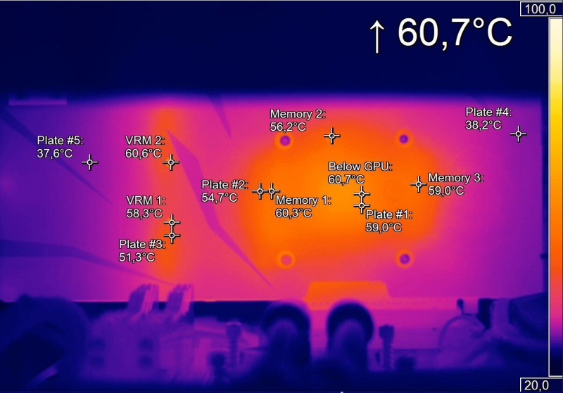

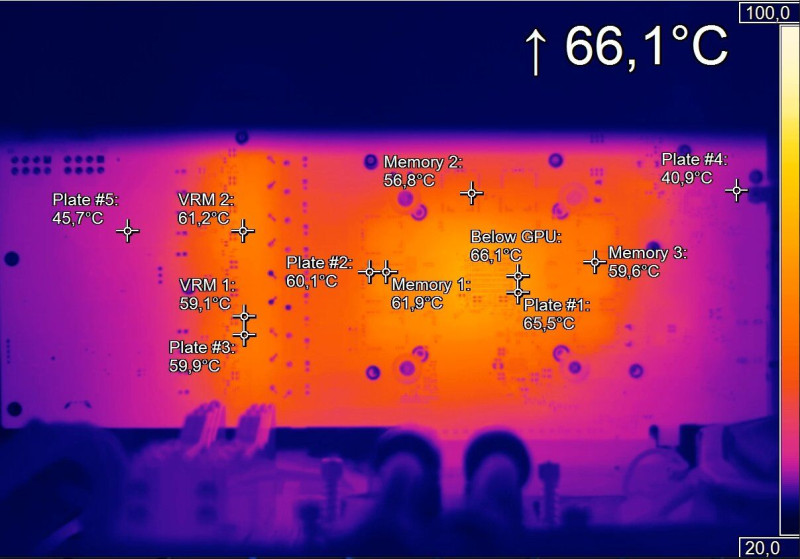

"felfele elhanyagolhato mennyisegu ho tavozik" - igen, relatíve elhanyagolható... de mondjuk nekem nem mindegy, hogy a gpu pl. 60 vagy 66 fokos.
VRM -en is segíthet kicsit, ha erről az oldalról is hűtve van.
(Nyilván jó minőségű pad-ek fognak kelleni hozzá és nem azt mondtam hogy 50% -al hűvösebb lesz a kártya, hanem csak annyit, hogy "jobban eloszlatná a hőt", ez az alábbi képen jól látszik is...)
(direkt olyat kerestem, ahol a hátoldalon nincs memória)
