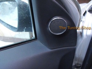

Adott egy opel astra H GTC, gyari cd30mp3 nevü hifivel. Annyit tudtam kideriteni, hogy "Delphi-Grundig" a gyartmanya es 4x40 - 4x50W teljesitmenyt irnak a neten. A 4x45W al gondolom nagyon messze nem vagyunk az igazsagtol
Van hatul 2db hangszoro, elöl lent az ajtoban 2db es fül magassagban az A oszlopba epitve 2db pici magas
. Gyari a rendszer.
Kepekben ezekröl van szo:
hatul
[link]elsö "pici"
[link]elsö ajtoban
[link]Ennyit tudok a rendszerröl es a hangtechnikai tudasom is minimal alja
Az biztos, hogy a jobb also hangszoro repedtes hangot produkal, gondolom megadta magat.
Melynyomot nem szeretnek es a gyari közepkonzolnak is maradna kell, multi kormany, kijelzö kell. Ebböl gondolom, hogy az erösitö is az kell, hogy maradjon ami.
Amiket total laikuskent latok opciokat:
-Kicserelni az egy hibas hangszorot (milyenre?)
-Kicserelni az összesez valami jobbra, az is hozna erezhetö eredmenyt
-Az elözö opcio + ajto szigeteles, az hatarozottan jobb zenei elmenyt adna.Nem szeretnek 100ezreket rakölteni, csak a lenyeg, ha mar hozza kell nyulni, akkor lehet e javitani a zenei elmenyen, nem brutalis költsegekkel es atalakitasokkal
