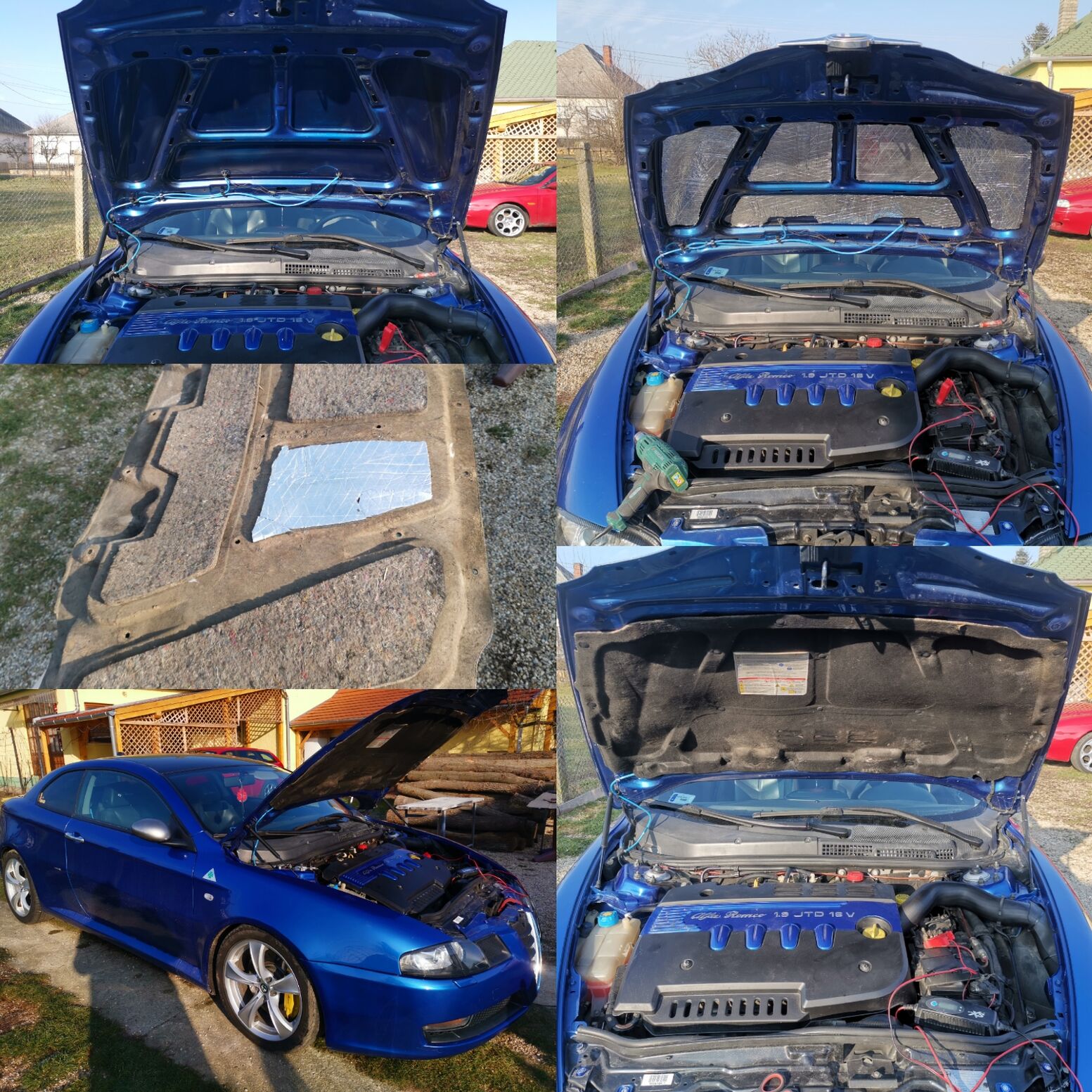

::Trunks:: #72778 üzenetére
Megjött a szivacs, így nekiálltam. A merevítők közé gondoltam alapból kibélelni, de mikor levettem a gyári hangszigetelőt, akkor vettem észre,hogy az olaszok erre gondoltak,és gyárilag is volt ott plusz szivacs... 1db hiányzott mondjuk, azt így duplán pótoltam a zártcellással.
Eredmény:
Jó időtöltés a napsütéses ámbár cidri időben, viszont az égvilágon semmi különbséget nem érzek.

::Trunks:: #72770 üzenetére
Ha van a motoron motortakaró burkolat, meg a gépháztető belsejében hő/zaj szigetelő burkolat, akkor szerintem nem sokat fog már csökkenteni a zajokon, rezgéseken a bitumenes csillapítóanyag, de próbáld ki, lehet, hogy pont annyi plusz csillapítás szükséges a neked megfelelő zajkomfort eléréséhez.
Nagyfejű
Stp nem olvad le.... Nekem gold van rajta. Azon meg az Stp hood soluton.
::Trunks:: #72768 üzenetére
A motorháztető belsejébe az autótípusok 99,9 %-ánál lehet kapni gyári/utángyártott motorháztető zajszigetelő betétet, azt javaslom megvenni, beszerelni, mert sokkal egyszerűbb a rögzítése, meg olcsóbb is (motortérben alkalmazható hőálló zajszigetelő lemezek beszerzése nem olcsó mulatság, mert a turbó felett többszáz fok is lehet a hőmérséklet, oda normál bitumen lapot rakva biztos a látványos tűzijáték bekövetkezése).
Ehhez pluszban érdemes megvenni a motorra szerelhető műanyag burkolatot is (ha olyan autód van, amiből kispórolták a motorháztető szigetelést, akkor nagy valószínűséggel kispórolták a motorburkolatot is).
Az utólag felragasztható bitumen lemezeket a torpedólemezre javaslom felragasztani, az utastér felőli oldalra (szintén a hőterhelés miatt).
