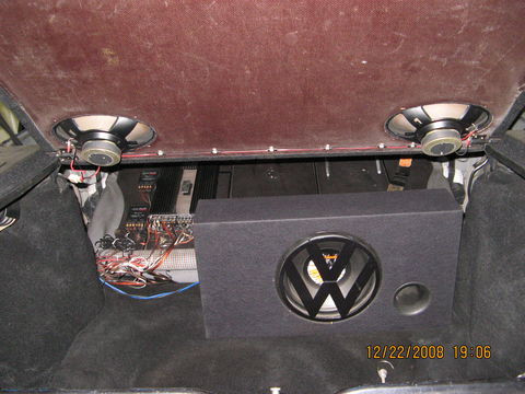

Elfogadható indokok, szempontok. Amikor nem hajtod le az üléstámlát, lehet mögötte a szubláda, nincs lebetonozva. Az enyém keskenyebb, pedig 30 centis a hangszóró, pont elfér a baloldali, szimpla üléstámla mögött. 16 év alatt 4-5 alkalommal volt kivéve vagy elmozdítva. Közel 30 kg, nem leányálom behajolva emelgetni.
Octaviában hatalmas a csomagtér, de így, hogy még nincs benne a szubláda, összehasonlíthatatlanul könnyebb pakolni bele. Néha hiányzik a megszokott, kiváló hangminőségű zene, de összességében egészen jól megvagyok nélküle. A mostaninál még az 1986-os installációm - Alpine magnósrádió, Videoton hangdobozok - is jobban szólt. -

Valóban fontos a kellő teljesítmény, jól jönne a duplája a mostani 400-420 wattnak, de csak ennyit tud az erősítőm hídban és nálam sem volt és most sem lenne helye még egynek. Ezzel az eggyel is komoly gondok adótak, amikor nagyméretű tárgyakat, például fenyőfát kellett szállítanom. A kábelek miatt szenvedés az üléstámla lehajtása, aminek a hátuljára volt szerelve a motyó.

Sok éve, az Autóhifi magazinos korszakban rengeteg szubládát teszteltem Passat Variantban, 20-56 centis hangszóróval, mindenféle kialakítással, térfogattal. Nem voltam elégedett a 25 centisekkel, kellett a 30. Még a dupla 25-ös sem tetszett igazán. Magamnak 30 centist választottam, 28 literes zárt ládába szerelve.
