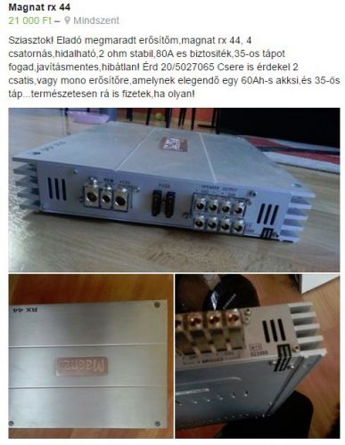

Magnatéktól az RX sorozat az egyetlen amit meg szabad venni. Nem említik ezen a fórumon? Ne ragadj le, nyugodtan olvass más fórumokat is! Mélyhez, meg egy újonnan 20-25 ezres szetthez szerintem megvehető. Nekem is volt ilyen régen, olyan 2007-2008 környékén. Nyugi, Magnat néven gyártják talán 15 éve. Előtte Phase Linear volt, csak bezárt a Phase cég és a Magnat megvette a komplett jogokat, terveket, technológiát stb. Tudja a gyárilag megadott adatokat. Az a lényeg, hogy melegedős fajta, ergo jól szellőző helyre kell rakni.
Majdnem elfelejtettem, azt hiszem dupla tápos.
Utána kerestem, szóval Phase Linear Opus 4 a belseje. Kigoi és OPéter is hazsnált ilyet innen, erről a fórumról. -
