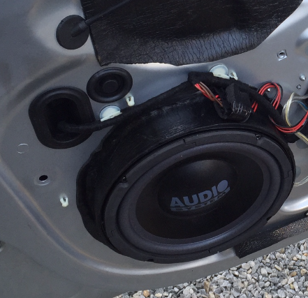

Inkabb vagj egy szigetelo csikot ami szelesebb mint a kiemelo keret. Lagyitsd meg holegfuvoval es ugy ragasztd fel hogy minden kis rest lefedjen. Valahogy igy:
A kiemelo keret es hangszoro koze vagy bitu/butyl csikot vagy sima ontapados zart cellas szigetelo csikot is rakhatsz. En utobbit szoktam rakni:
Yep, a 4 csavart tekerd ki, utana az ules aljahoz fogja ket patent a vezeteket, azt is ovatosan szedd ki. Aztan kiemelheto az ules, vigyazz ne karcold meg a muanyag karpitot a vassinnel. Nekem sedanom van, de talan ugyanott van az akksi neked is. Szembe allva az autoval az akksi nekem a bal oldalt van. Kb az akksi jobb oldalaval egy vonalban a tuzfalon van egy luk, nekem ott mentunk be az utasterbe, a kesztyutarto ala lyukad ki. Az 50-es tap poz es neg is befert nekem.
Fejhez szoktak adni beépítő keretet szóval az nem fog kelleni pluszban. Hangszóróhoz a kiemelést kell megoldani aztán oda se kell más. Kábelezést meg ne bízd autóhifi boltra mert szart sóznak rád drágán. Hegesztőkábel + kácsa hangszórókábel perfekt, valami jó RCA-val

Ahogy írtad, előtte zsírtalanítani, felragasztani, és utána hőlégfúvóval meglágyítani, majd a lemezhez simítani, görgőzni, hogy minél inkább hozzáidomuljon. Érdemes előtte napon "előmelegíteni", akkor sokkal könnyebb formázni, hajtogatni, hidegen sajnos elég merev, könnyen törhet. (Bár nyáron annyira hideg sose lesz, ha meg már a lemezen van nem lehet baja...

Az a gagyi műanyag kiemelő helyett inkább MDF/rétegelt lemez-ből érdemes gyártatni, és azt felcsavarozni az ajtólemezre. Kevésbé fog rezonálni, biztosabban rögzíthető a hangszóró, és olcsóbban is kijön.
Hsz kábelből pl a kácsa LS kábele elegendő, hangváltóig, mélyközéphez 2.5-ös, magasra 1.5-ös.

Én ezt javaslom, és ezt tenném a helyedben.Jáááj, most látom ez melyik Civic... Hát, oda szívás betenni bármit is. Nagyon lapos az ajtó, közel az üveg, a hangszórónak szánt kivágás meg egy vicc...
Nem tudom, hogy a beépítőkerettel beépíthető-e egyáltalán az a Focal. Mindenképp kérdezz rá, mielőtt megveszed.

16-os mélyközép nem fér be? Ebből az auditor szériából csak 16-os mélyközéppel szerelttel volt dolgom, de oda elég kevés volt a fejegység végfoka...
Ha marad a 13-as, akkor viszont tuti kelleni fog egy kisebb gyors sub, hogy 60-70Hz alatt is legyen élet...Szóval ha erősítőt keresel, érdemes már alapból egy 4 csatis keresni, ami megbirkózik egy kis subbal is.
Ajtót meg mindenképp szigeteld!
