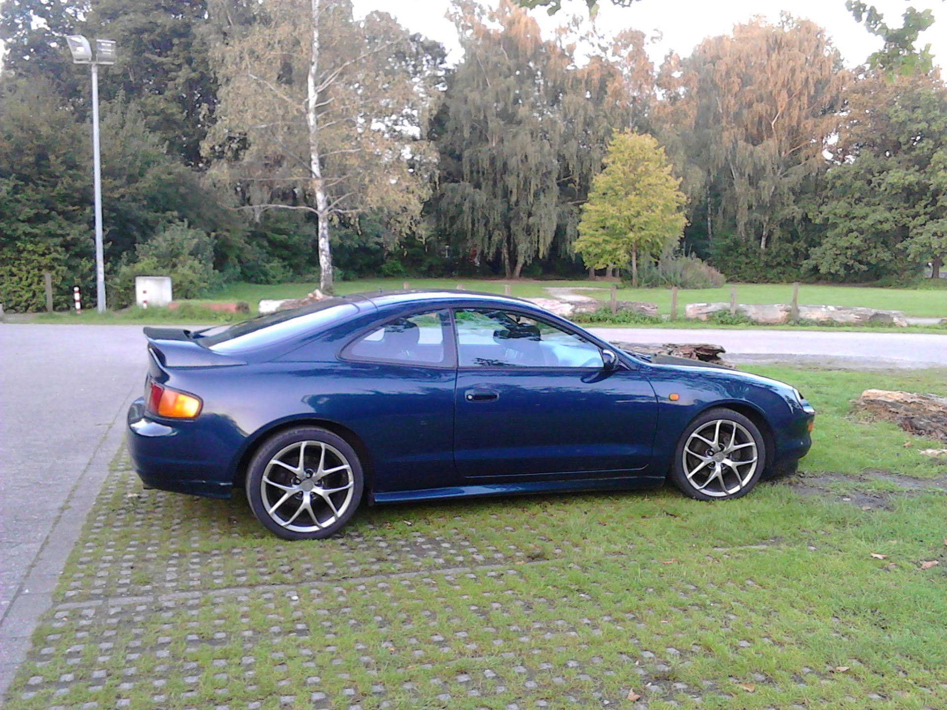

Satan_Claus #49053 üzenetére
Az mán' nem olyan ferrari, elöl van a motorja
