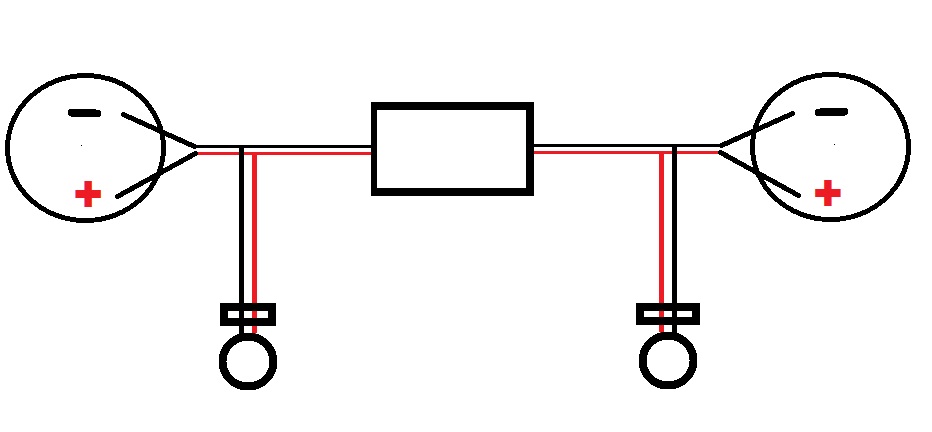

Ez csereszabatos. A hangváltó nincs a fényképen, de van, és mindössze egy gyufásméretű dobozra kell gondolnod, amit sztem nem egy barkácstudomány az elrejtése, főleg, hogy a 10cm-es lyukba kell beszerelni, ami a műszerfalod tetején van. A gyári magassugárzódon is van egy szűrőkondi, ami lehet hogy ki van öntve és nem látod. De általában látható.

Ha nincs hozzá váltó, akkor a magas hangszóró házában szokott lenni egy ellenállás vagy kondi vagy mittomén mi

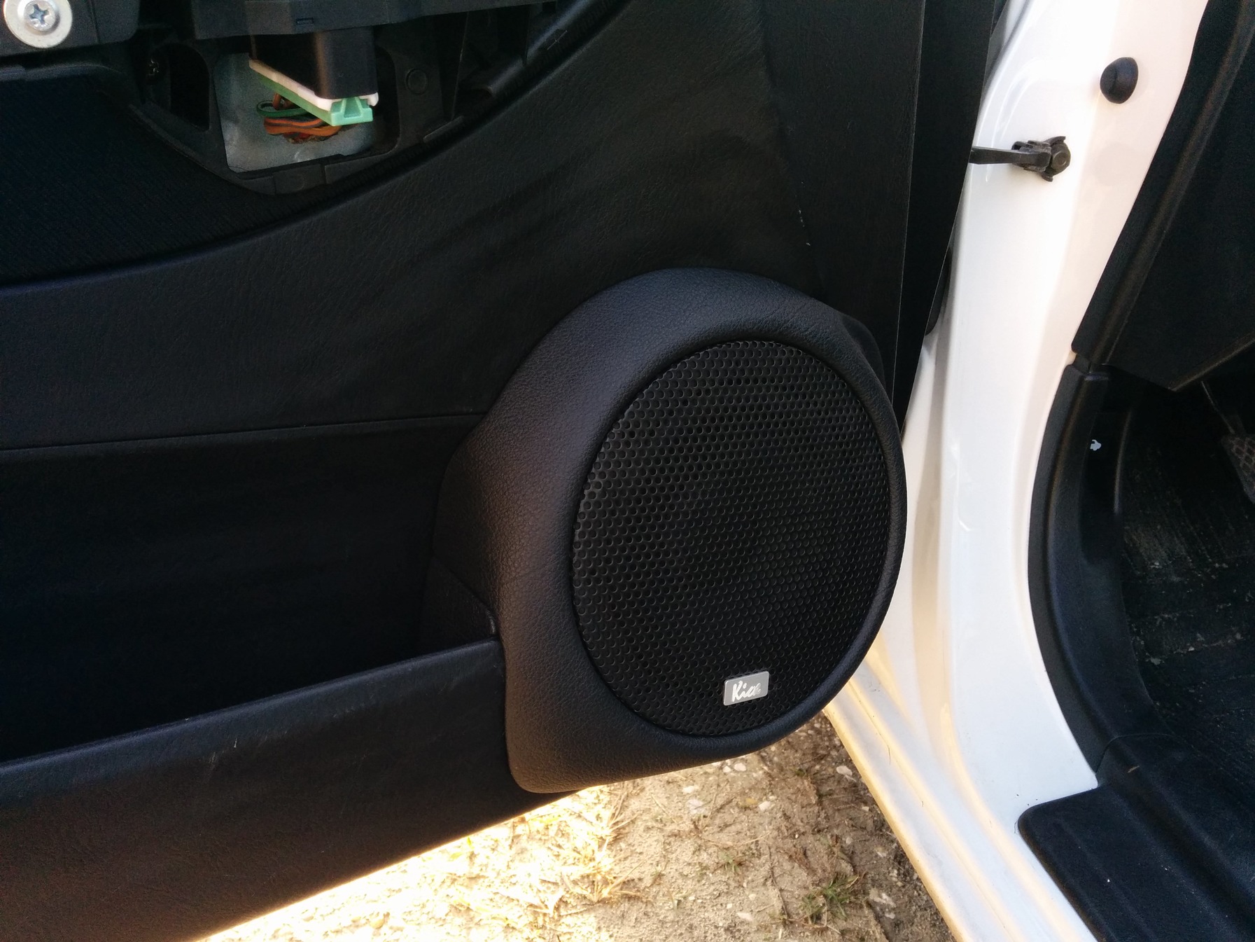

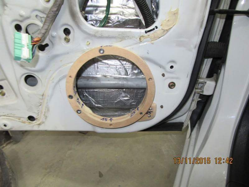

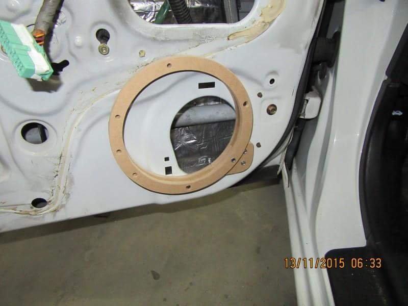

Nem nagy meló,a 13-as lukat kicsit ki kell bővíteni, mdf karikát veszel 1000ft-ért, kicsit meg kell reszelni az ajtó egyenetlenségeinek megfelelően, felcsavarozni, a lukakat kitömni, bitumenezni. A szétvágott kárpit széppé varázslása nehéz ügy (nekem legalább is
), nem is jártam teljes sikerrel, de megoldható vágás nélkül is, ha nem mély a hangszóró. Neten találsz egy csomó képet, sokan megoldották. Képet hirtelen nem találtam a végeredményről.

MDF karika kiemelő, gyári kárpit kivágása, szövetből készített takaró elem.
Így.

Ilyen olcsó szetteknél a magasban(!) van egy kondi aztán csoki. Egyébként a legolcsóbb szett amire érdemes rámenni az a gladen alpha 165, ez alatt én nem vennék semmit. Esetleg régi audio system mx 165, ha találsz használtan.

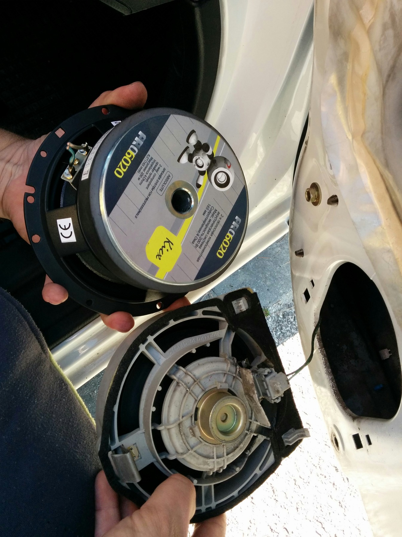

Pont én is azt ajánlottam volna mint Osynho kolléga, egy 13-as szettet tennék csak be kezdésnek pl. egy ilyet , aztán igényektől függően később akár a gyárilag kialakított helyre szubot, vagy ha van hely akkor inkább egy kisebb mélyládát, persze erősítőre kötve, olyanra (4csatis) amire a szettet is rá lehetne majd kötni.. Hátra nem raknék hangszórókat, helyette azt az összeget inkább az első ajtók zaj/rezgéscsillapítására költeném.

Gyárilag hangváltó nem hiszem, hogy lenne, egy ellenállást szoktak betenni a magas elé. Nálam teljesen egyedi volt, amikor hozzám került az autó, 13-as mac közép és egy signat magas egy ellenállással a kábelén. Ezeket ki is hajítottam.
Neked is ilyesmit kellene, 13-as mélyközép fér az első ajtóba (én beleszenvedtem a 16-ost, de szopás), keress egy jó komponens szettet, külön hangváltóval, a magasakat én az A oszlopra szerelném. A kihangosítón is elgondolkodnék, ha eladod a mostani fejet és a beépített cuccot (nem tudom mennyire komoly, de egy épkézláb BT-s fejjel szépen lehet telefonálni), tudnál venni egy komolyabbat. A mikrofont 5 perc végigvinni a műszerfal és az A oszlop borítása alatt.
