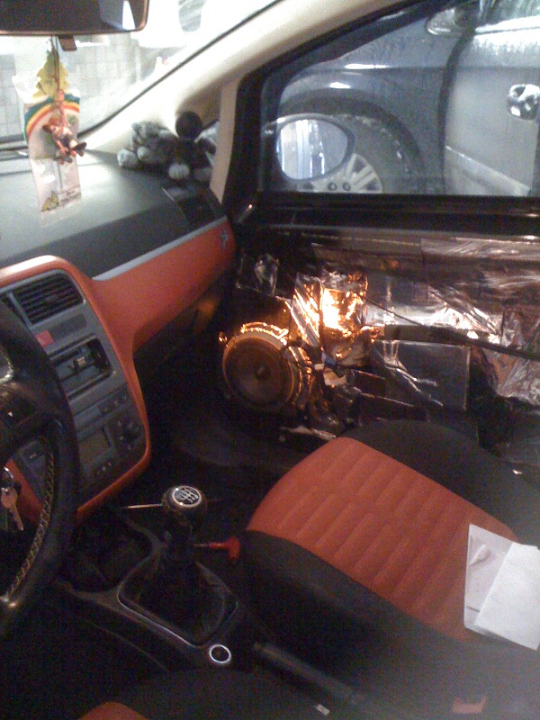

Elkezdtem felrakni Soudaband-ot! Remélem kifizetődik ez a sok vesződség! Érzésem szerint 3 réteg lenne az igazi a külső lemezen! Nekem épp hogy elég lesz a 10 méter, úgy hogy nem tudok két teljes réteget rakni a külső lemezre! A külső lemezhez 186cm kell egy réteghez! A második réteg már csak a háromnegyedét fedi be és akkor marad 3 méter a 2 ajtóra a kárpit alá! Persze maradnak darabok, de azok mennek a merevítőre és 3.rétegnek a hangaszóró mögé, a kukába biztos semmi nem megy!
Akinek van rá pénze szerintem 2 gurigát vegyen aztán jut csomiba is!
Amúgy elég jól sikerült felrakni, de nem egy egyszerű dolog. Vettem görgőt, de inkább kézzel nyomkodtam fel. Rohadt jól ragad, ha rosszul ragasztod fel lehetetlen leszedni! Én használtam hőlégfúvót is, biztos ami biztos! -
tukko1
conan77 #13366 üzenetére
Szóval akkor, a kárpit alá érdemes inkább 2 réteget rakni! Remélem elfér alatt!
Akkor a merevítőre is megpróbálok tenni, csak még nem használtam ilyen anyagot és nem tudom mennyire képlékeny! Én most mindenhez hozzáférek mert kibeleztem az ajtót, csak a kilincsek maradtak benne!
Valami jó tanács vagy trükk Soudaband használatával kapcsolatban? -

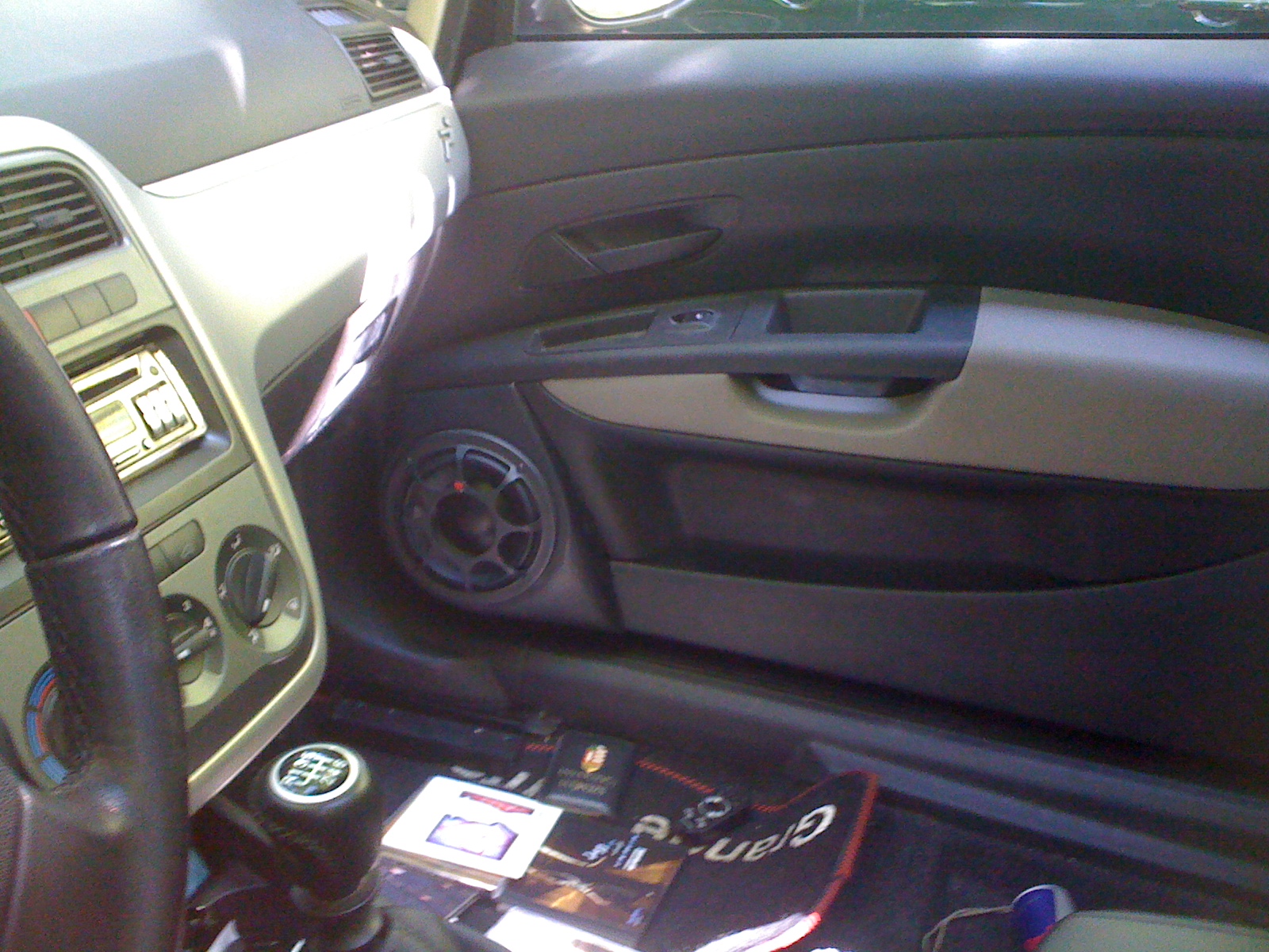

Én a grandén úgy oldottam meg , hogy ne kelljen kárpitot vágni , hogy tettem a lemezhez egy 19mm-es mdf kiemelőt a gyári rácsot pedig kiszerkesztettem a helyéről.
Így eladásnál teljesen visszatudtam alakítani gyárira.Ha maradt volna akkor nálam is kapott volna egy komoly panelt. -

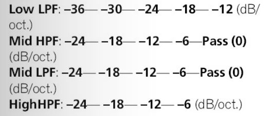

Erről írtam az előző hozzászólásban... Két olyan dolog, ami egy aktív fejnél jobban kezelhető:
"Fokozatmentesen állítható"
Tehát tulajdonképp fogalmad sincs, hol tartasz éppen. Reprodukálhatatlan. Készítesz egy beállítást, tetszik, de próbálkozol tovább. A következő beállítás rosszabb lesz, vissza akarsz térni az előzőhöz. Esélyed nincs _pont_ ugyanoda belőni a potmétert, ahol korábban volt. Van itt a fórumon több olyan tag is, aki egy fejből is hiányolja a mentési lehetőséget. Ebben nemhogy mentés nincs, reprodukálhatóság sem nagyon.
"12dB/okt"
Egy aktív fej többféle meredekséget tud. RS2:
A 12dB/oktáv egy általánosan elfogadott vágási meredekség, sokszor ez bizonyul a jó beállításnak, de mi van, ha nem...

1értelmű lesz a bituzott előnye
Jó a meglátásod, a bitu gyűrű alá való tétel, de szerintem oda már elég egy réteg is
A hangszóró kábelt is fogasd oda, vagy 2 helyen(ajtón belül)
Ja, a kárpit-ot is patentül tedd vissza,mert tud ám az is zörögni
Igazán nincs mit, írj, ha még valami adódik -
Peti66
conan77 #10318 üzenetére
A merevítő borda és a lemez találkozásánál un. Sikaflex van, mivel,ha bordát odahegesztenék a lemezhez az nagyon csúnya gyári horpadáshoz vezetne
Az is elég ha borda széléig bituzod alul-felül-ről (a borda merevít) meg nem árt,ha a lecsapodó(kondenzálódó pára ki ill. el tud folyni
A kárpit-nál belül-ről, ahol nem ér fém-hez vagy máshoz, a maradék-ból levágott szeletekkel rezgés mentesitheted, mert majd később szidnál valakit
A többit jól csináltad
Visszabontható, akár 1 kis hajszárítóval is(télen lesz nagyon kemény) -
