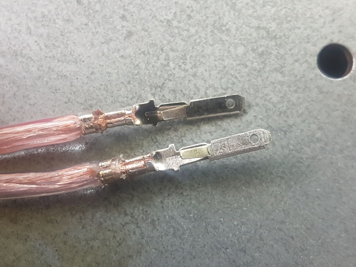

Ma megérkeztek Kínából a krimpelhető mini ISO anya + apa hangszórócsatlakozóim!
Meg is csináltam mindkettőt és így már profin, forraszgatás nélkül be tudtam kötni a speaker ki/bemeneteket.
Jó minőségű cucc, ha valakit érdekel innen rendeltem: [link] és [link]
Megfelelő szerszámmal krimpelve nagyon stabilan megfogja a vezetéket, nem tudtam lerángatni róla:Kíváncsi lennék, hogy itthon lehet valahol ilyen nem előre szerelt csatlakozókat kapni? Mert én itthon mindenhol csak előre szereltet láttam, amit aztán csak toldozgatással lehet bekötni.
