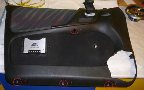

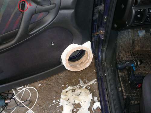

Az ajtókárpit alján találsz 3 csavart + 1-et az ajtó középső részén lévő kapaszkodó alatt, s végül a nyitó kilincs melletti elektromos tükör állító betét alatt. Klick a képekre!!!!
Ha elektromos ablakod van, akkor nincs gond De ha manuális tekerős, akkor a helyzeted kissé bonyolódik. De erre itt egy link:
Majd alulról elkezded magad felé húzni a kárpitot, így az azokat tartó patentok kipattinthatóak a helyükről, végül leemeled a kárpitot és voilà! -
